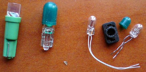

Po mojej wymianie pozostały mi takie oto żarówki. Z tego co pamiętam to te dwie z lewej (pierwsza to nowa diodowa założona, druga stara wyciągnięta) były w drzwiach pasażerów - podświetlenie włącz/wyłącz szyby. Niestety już nie pamiętam co było z tymi małymi. Wymieniałem jeszcze w drzwiach kierowcy oraz włącz/wyłącz wycieraczki. Chyba ta z prawej to wyciągnięta stara, a ta obok z długimi wąsami to nowa. Ten czarny coś też nie wiem gdzie był.

te z prawej czyli czarne coś i te małe z wąsami- wystepują we wszystkich włącznikach- kupujemy nowe zarówki (dostepne są w róznych kolorach i to dobrze bo w orginale są białe z zielonym kondonikiem którego raczej nie odzyskamy) i przeplatamy w te czarne coś czyli gumową osade

W nowszej desce to prostokątne i czarne jest szare i okrągłe, a kupuje się komplet z diodą w kilkunastu kolorach. do wyłączników pasuje, w desce też są okrągle, ale większe tak ze 2x...

Postprzez Ciplik » 30 mar 2012, 09:44
Napisałem:
... Ten czarny coś też nie wiem gdzie był.
ponieważ szare i okrągłe też miałem i gdzieś je zainstalowałem, lecz nie pamiętam które gdzie było.
danti napisał(a):... a kupuje się komplet z diodą w kilkunastu kolorach. ...
to dobrze ponieważ
wojtekkk napisał(a):... i przeplatamy w te czarne coś czyli gumową osade
jest to delikatnie mówiąc rozwalające psychicznie i łatwo zepsuć to "czarne coś" - bez flaszki nie podchodź :)21
