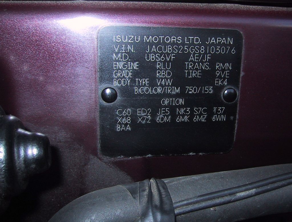

Taka sprawa - zabieram się do wymiany łożysk w tylnym moście i naszło mi się takie pytanie. Skoro w Trooperach są 2 rodzaje mostów (4,300:1 i 4,555:1) - czy jest na nich jakieś oznaczenie aby bez liczenia zębów można było stwierdzić jakie ma przełożenie? Może szybciej i taniej byłoby zakupić cały most na podmiankę ;)

Postprzez gumirek » 26 mar 2013, 19:00
Sprawdź po kodach wyposażenia:
U mnie jest kod S7C co oznacza że mam most z przełożeniem 43/10.
Kody wyposażenia były opisane w wątku http://www.trooper4x4.pl/forum/viewtopic.php?f=5&t=527
Może wersja mostu wynika z tego jakiego producenta skrzynia była zamontowana. Były AISIN AR-5 i MUA-5, różniące się nieco przełożeniami poszczególnych biegów. To, jaką wersję skrzyni mamy, też znajdziemy po kodach wyposażenia. W moim Montku jest ta druga i z tego co zauważyłem to właśnie ta wersja jest najczęściej występująca.

Postprzez Silvestr » 27 mar 2013, 00:27
Też mi tabliczka z kodami przeszła po głowie, ale auto stoi u mechanika a nie dokopałem się do starych zdjęć z tabliczką... Muszę do niego zadzwonić i niech mi sprawdzi ci tak wygrawerowali...
@Korf - niby racja, ale szczerze wątpię, aby poprzedni właściciele mojego samochodu bawili się w wymianę obu mostów... Zresztą niedługo się okaże :)21

Postprzez Silvestr » 02 kwi 2013, 18:56
Tabliczka odkodowana i niestety nie ma tam informacji na temat przełożeń w mostach. Jest za to ta sama skrzynia co pisał Gumirek - MUA-5.
Obstawiam, że jednak są te 4,3 ale 100% pewności nie mam :roll:

Postprzez montek83 » 04 kwi 2013, 14:28
u mnie jest informacja o moście pod oznaczeniem HC6 czyli 41/9 = 4,55
