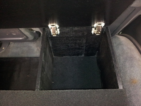

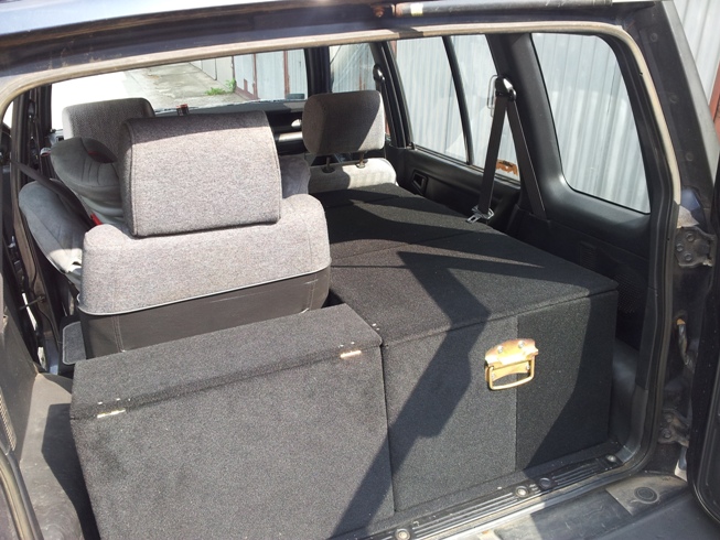

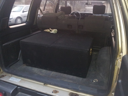

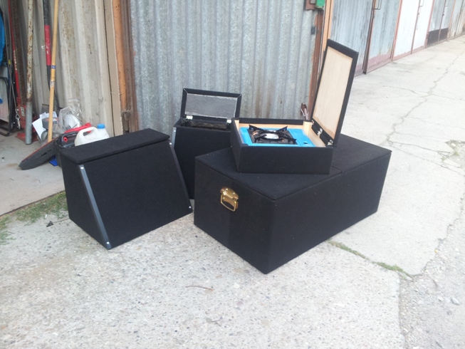

Cześć.
Jeśli ktoś by był zainteresowany, to mogę wykonać zabudowę do wyprawówki. Taką zabudowę w postaci kufrów zbudowałem do mojej (świętej pamięci) Vitary. Kufry są lekkie, bo ze sklejki obite grubą wykładziną. Materiał na wykończenie w zasadzie dowolny - może to być blacha aluminiowa z okuciami lub inne pomysły. W moich kufrach nie robiłem okuć, bo po pierwszych próbach okazało się, że się nie trzymają podłogi i latają jak żyd po pustym sklepie - skończyło się na pasie spinającym całość w razie kolizji.
Zabudowę do siebie będe robił pewnie pod koniec roku albo za rok na wiosnę, więc jeśli ktoś chce, to za niewielkie pieniądze może mieć zabudowę z kufrów lub z szufladami, spańskiem, etc.... Wszelkie ciekawe pomysły mile widziane.
pzdro
2012-07-31 20.37.41.jpg (162.45 KiB) Przeglądane 29606 razy
2012-07-30 09.59.24.jpg (152.18 KiB) Przeglądane 29606 razy
2012-07-23 20.19.12.jpg (167.81 KiB) Przeglądane 29606 razy

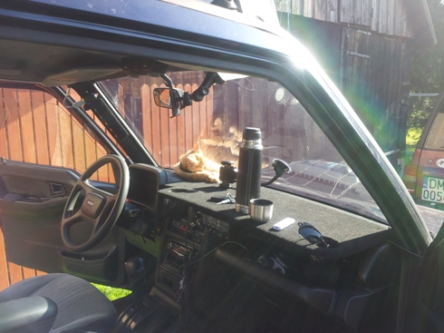

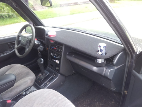

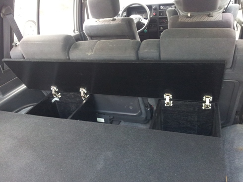

W Vitarce miałem jeszcze na kokpicie taką półke z uchwytami na kubki, do postawienia np. laptopa z nawigacją, z podwieszonym CB i dodatkowymi gniazdami zapalniczki - coś takiego będę również uskuteczniał w Montku....
I za siedzenie pod nogi też jedna będzie - mojej córci będzie łatwiej wsiadać :D

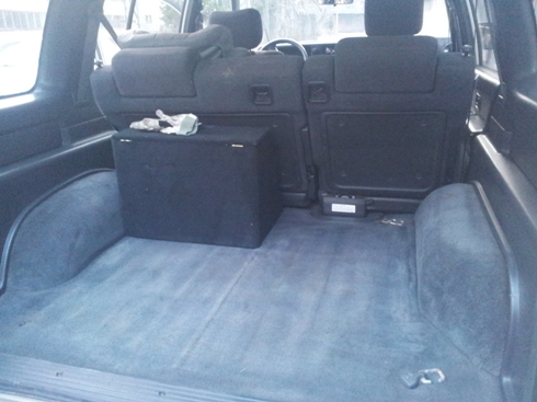

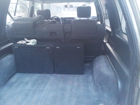

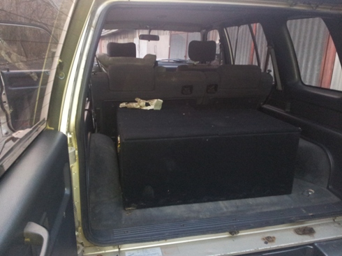

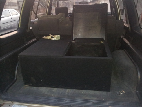

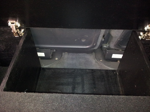

Postprzez Bobbie » 11 kwi 2013, 11:24
Włożyłem kufry do Montka, ale jak widać "co na wymiar, to na wymiar..."
2013-04-08 19.24.49.jpg (88.75 KiB) Przeglądane 29539 razy
2013-04-08 19.24.21.jpg (83.08 KiB) Przeglądane 29539 razy
2013-04-08 19.23.45.jpg (82.86 KiB) Przeglądane 29539 razy

Postprzez Bobbie » 11 kwi 2013, 11:25
i ciąg dalszy...

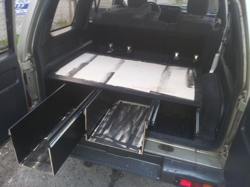

Postprzez Bobbie » 18 maja 2013, 09:45

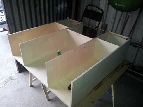

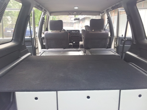

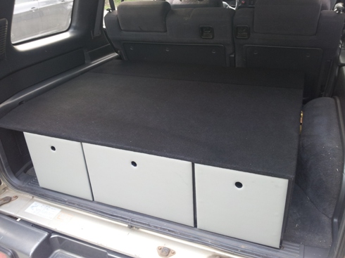

No to z grubsza skończone....
POCZĄTEK....
2013-04-30 17.33.14.jpg (85.87 KiB) Przeglądane 29362 razy
cośtam, cośtam
Bobbie
Posty: 253
Lokalizacja: Wrocław
Re: ZABUDOWA, KUFRY
Postprzez Bobbie » 18 maja 2013, 09:47
ŚRODEK...
2013-05-08 20.02.53.jpg (92.34 KiB) Przeglądane 29362 razy
cośtam, cośtam
Bobbie
Posty: 253
Re: ZABUDOWA, KUFRY
Postprzez Bobbie » 18 maja 2013, 09:49
KONIEC OPOWIEŚCI :roll:
2013-05-17 18.38.30.jpg (77.24 KiB) Przeglądane 29362 razy

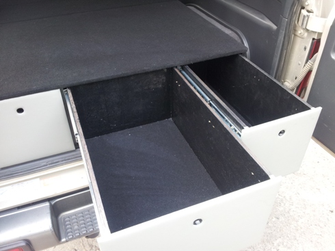

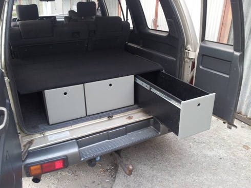

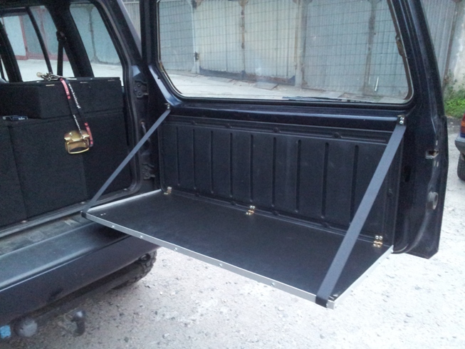

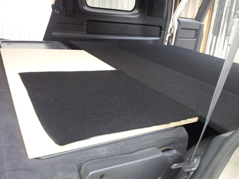

Postprzez Bobbie » 18 maja 2013, 22:08

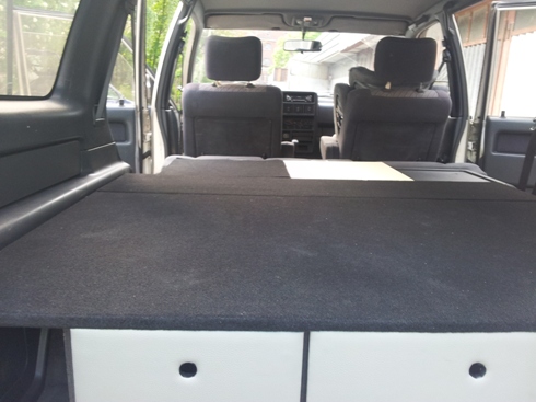

Kilka słów komentarza:
- w środkowej części brak tylnej ścianki i środkowa szuflada o 5cm krótsza - miejsce przeznaczone na przetwornicę ~230V - musi mieć wentylację...,
- szuflady przy maksymalnym otwarciu wytrzymują 20kg - sprawdziłem obciążając bańką z wodą,
- bez stolików (zdjęcia poniżej) trzeba zrobić zabezpieczenie szuflad przed otwarciem,
- całość na pusto waży około 25kg,
- do wykonania, a przede wszystkim do wykończenia użyłem bardzo dobrych materiałów,
- wysokość przewidziana do wykonania blend na oparcia siedzeń, tak aby podłoga po złożeniu siedzeń była idealnie równa (zdjęcie z przymiarką płyty z okleiną),
- prawe nadkole niezabudowane celowo - blat może być na całość bagażnika, tylko szuflady będą o około 3cm węższe.
Ostatnio edytowano 18 maja 2013, 23:15 przez Bobbie, łącznie edytowano 1 raz

Postprzez Bobbie » 18 maja 2013, 22:11

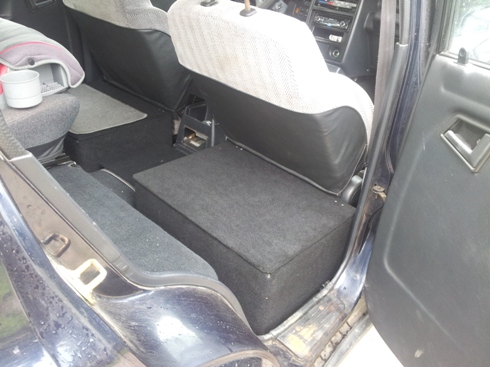

Po wykonaniu blend na plastykowe oparcia siedzeń będzie idealnie równa płaszczyzna do rypania i spania ;)

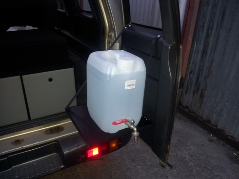

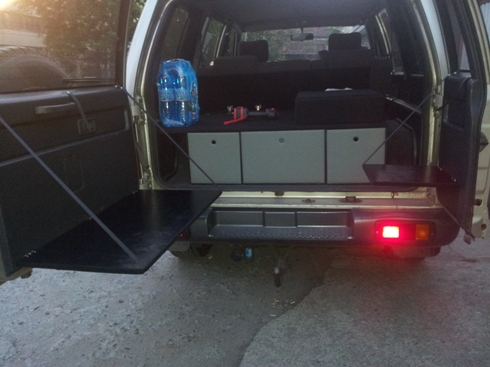

Postprzez Bobbie » 18 maja 2013, 22:17

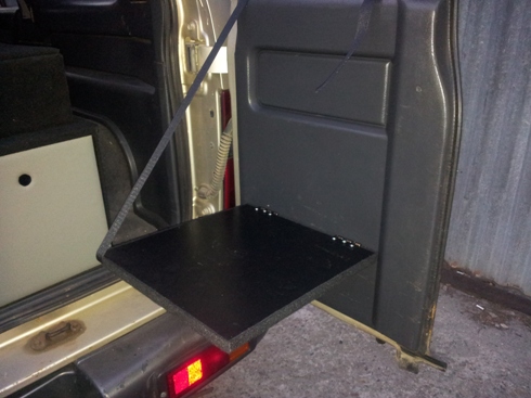

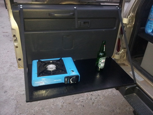

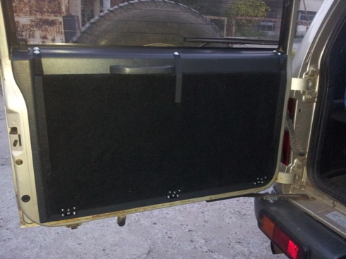

No i na deser, co by ten deser można było przygotować i po deserze umyć gary... :lol:
2013-05-18 20.43.35.jpg (93.7 KiB) Przeglądane 29323 razy
2013-05-18 20.42.19.jpg (82.42 KiB) Przeglądane 29323 razy
2013-05-18 20.42.10.jpg (102.98 KiB) Przeglądane 29323 razy

Postprzez Bobbie » 18 maja 2013, 22:18
cd...

Postprzez piotrck » 19 maja 2013, 08:46
Bobbie napisał(a):Kilka słów komentarza:

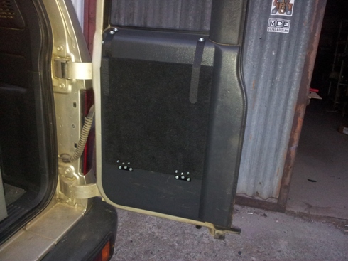

Pytania :
- jakia sklejka/płyta, grubość ?
- jakie prowadzenie szuflad i zabezpieczenie przed otwarciem
- jaki materiał obiciowy ?
- co to za materiał na stoliki na drzwiach ( chodzi mi o paski na których wisi stolik )
to pierwsza lista pytań bo mam zamiar sobie sprawić takowe cuś ,
chyba że to tajemnica producencka to proszę na priv :D

Postprzez piotrck » 22 maja 2013, 07:42
bo my tu jesteśmy nie od chwalenia tylko od kasztanienia
co z tymi paskami do podtrzymywania stolika na drzwiach ?
