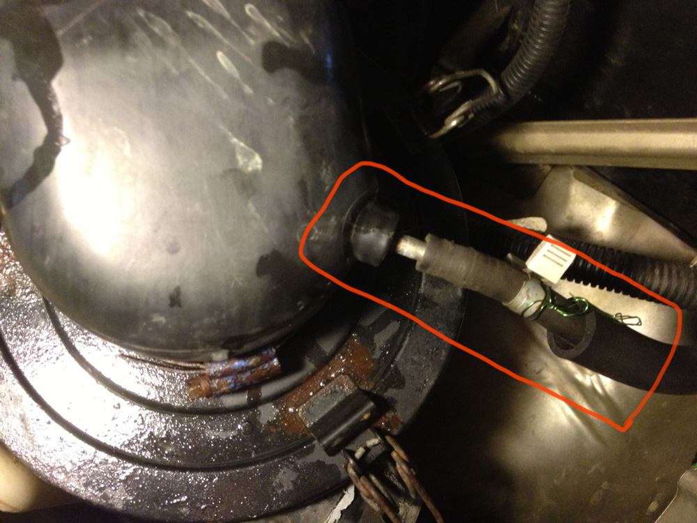

Witam,
Mam takie pytanie doczego służy przewód zaznaczony na zdjęciu?
Gdzie powinien by podłączony po drugiej stronie?
Znalazłem go wiszącego swobodnie i zastanawiam się gdzie powinien się znajdować. Chodzi oczywiście o silnik 3.1 Turbo Diesel

Odpowietrzenie zbiornika paliwa. Jest połączony z przewodem metalowym ( w okolicach wysprzęglika), biegnącym do tyłu po ramie.

Hmm a to ciekawe, tego się nie spodziewałem. Dobra wczołgam się jutro pod auto i podążę tym tropem.
Bardziej obstawiałem że to jakaś pozostałość po EGRze.

Na pierwszym zdjęciu masz, gdzie się kończy część gumowa przewodu (na środku zdj).
A łączy się z najcieńszym z tych trzech:

Dzięki Miras :)2 przewód namierzony :)

w 3.0 jest tak samo. I jako ciekawostkę opowiem że jakiś miszczu z "warsztatu" zapodał go do zbiornika wyrównawczego. I teraz zbiegiem okoliczności ,auto zalane pod korek,jadąc w trasie pęka wąż przy chłodniczce oleju ,chłodziwo ucieka a do zbiornika wyrównawczego zapitala ropa , robi się kocioł i koniec. Następny miszczu w kolejnym warsztacie orzeka koniec silnika. I wtedy nabyłem auto w dobrej cenie :)21
