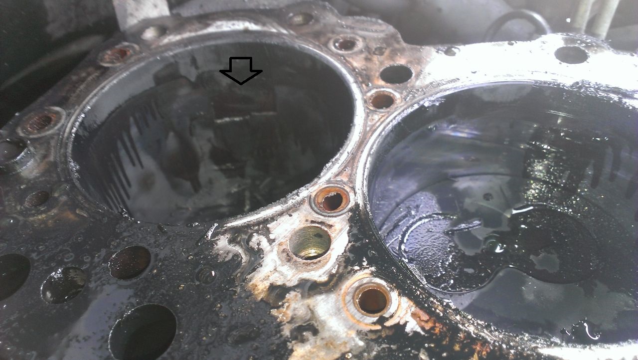

Dziś dumnie i z zapałem zabrałem się za rozkładanie silnika i napotkałem na to... Wygląda to jak by ktoś diaksem wyciął okienko w tulei...

prawdopodobnie krzywo nabita luleja kiedys ...zrobił sie garb i wyrwało..........przynajmniej wiesz teraz ze masz tuleje chromniklowe

Samochód ma przejechane prawie 230 tysięcy i to na 100% sa fabryczne tuleje... Nie mam pojęcia jak to się stało. No tak to jest plus tego wszystkiego, że wiem jakie są tuleje. No to teraz mnie czeka wyciąganie bloku.

Ja miałem identyczny przypadek w tamtym roku . Te zdjecia - to jakbym swój silnik widział . U mnie skończyło sie na wymianie silnika - udało sie znaleźć idealny .

I też na 4 cylindrze? Tylko nie mogę znaleść części tej tulei, może jest w misce olejowej bo raczej nie wydmuchałby tego zaworem chyba... Szukałem silnika ale 1 ciężko wyczuć co się kupi 2 mniej więcej te same pieniądze wychodzą jak i remontu 3 jak zrobie remont to będę miał praktycznie dożywotnio silnik.

Nie pamietam który , byc może był to czwarty. Ja kupiłem silnik - zresztą z ogłoszenia z forum - z samochodu sprowadzonego z angli ,z automatyczna skrzynia . Odpukac na razie sprawuje sie rewalcyjnie .

miałem podobnie z cylindrem zrobiłem remont i jest Ok, z tego co pamietam to w moim była tuleja żeliwna

Ja mam tuleje chromowe ale chce wstawić żeliwne, róznica w kosztach 50 zł a żeliwo łatwiejsze w obróbce na przyszłość. A z czystej ciekawości, pamiętasz ile wyniósł Cię remont?

jesli chcesz wstawiac gotowe tleje na stare tłoki to dobrze je pomierz...są conajmniej trzy grupy selekcyjne tłoków
