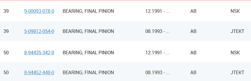

A tak w ogóle to ktoś z Was pamięta jakie numery mają łożyska do główki wału?

Postprzez Jake » 19 wrz 2024, 00:02
Tomkin napisał(a):A tak w ogóle to ktoś z Was pamięta jakie numery mają łożyska do główki wału?
Katalog pamieta:
http://www.catcar.info/isuzu/?lang=en&l ... 18fGZ0cj09
Rozne numery zaleznie od producenta i rocznika

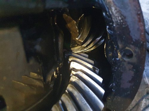

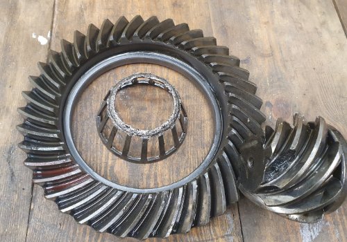

Postprzez Jake » 24 wrz 2024, 00:43
A w toyocie takie klimaty:
jak to Czesi mawiaja - poruhane. Stary talerz i atak rozwalone. Wykruszone zebiska. Echhh. Troche sie tego spodziewalem... najzabawniejsze ze to sie musialo stac 4lata temu. Bo raz kiedys chruplo, potem 2 tygodnie stukalo. Po czym zanim sie pogodzilem z drugim wyciaganiem to przestal stukac i objechal w takim stanie 30 tys. Ja sie dziwie jakimz to cudem.
Re: Luz na tylnym moście
Postprzez miras7 » 24 wrz 2024, 11:23
Z jednej strony jakie to mocne, że bez sporych kawałków zębów tyle pojeździło. Z drugiej strony dlaczego się wyłamało (?). Z trzeciej, to chyba potencjalnie większe zagrożenie stanowią odłamane kawałki luzem się walające, niż braki w uzębieniu
Postprzez Jake » 24 wrz 2024, 12:18
Ad.1 Tak, tez mnie to fascynuje, ze z takimi brakami w uzebieniu nadal jedzilo, i to prawie normalnie!
Ad.2 Standardowo - efekt zuzytych lozysk. To precyzyjna przekladnia, jak lozyska sie zuzywaja i wszystko dostaje luzu to sie zmienia zazebienie. W najlepszym razie obciazenie mostu jest na tyle niskie, ze to dzieje sie powoli i zeby sie docieraja do nowego ustawienia i jakos jezdzi - z wiekszym luzem wagonowym ale jezdzi. Natomiast zuzyte lozyska to nie liniowe, a punktowe zazebienie = obciazenie rozklada sie na mniejszej powierzchni i material nie wytrzymuje. Ja pamietam kiedy to sie stalo. To chrupnelo jak dosc gwaltownie wsprzeglilem dwojke i dolozylem gazu wyjezdzajac z ronda na lesna "ekspresowke".
Ad.3 Dokladnie tak. Jak odpadki i wylamane zeby wpadna w dol pochwy to sobie tam siedza i jest okej... jak nie sa tak uprzejme i zostana gdzies w okolicy przekladni i wpadna miedzy wirujace czesci... to przekladnia to wszystko mieli. I wtedy juz jest hekatomba i nie ma co zbierac. Moj poprzedni dyfer w Toyocie tak skonczyl. Eksplodowal. Uszkodzone bylo wszystko - lacznie z peknietym na pol koszem satelit.
Ten dyfer ktory teraz wyjalem to byla uzywka kupiona od handlarza, a zakladal go.... Lolek. Ja jeszcze wtedy nie mialem ani wiedzy ani odwagi do takich napraw. I Lolek wsadzil to co przywiozlem bez mrguniecia okiem, nie zasugerowal zeby zmienic lozyska albo chcociaz sprawdzic luzy i zazebienie - chociaz byl na to czas i wskazania. I wtedy pewnie ten dyfer bylby spokojnie do uratowania i jezdzilby do dzis. No coz - dlatego od kilku lat juz wszystko naprawiam sam.

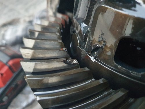

Postprzez mcgiver » 28 paź 2024, 21:34
widzę że świeży temat.
Ja właśnie w piątek też zmieliłem tylny dyfer jadąc z przyczepą , dziś to rozebrałem i brakuje 3 zębów na ataku.
Od dłuższego czasu czasami słychać było stuk przy zmianie obciążenia , a od kilku miesięcy coraz głośniej buczał no i wybuczał na amen , dobrze że dojechałem do domu .
Szczęście w nieszczęściu mam na podmianę talerz i atak .
Bieżnie na ataku wyglądają nieciekawie wypadało by to wymienić , ale jak widzę te ceny łożysk to mnie trzęsie :)3

Postprzez Jake » 30 paź 2024, 01:02
Stuk przy zmiane obciazenia to zwykle jest przesuwajacy sie atak. Mozna to wyczuc macajac flansze walu w te i wewte. Jesli jest luz - to jest ostatni moment przed eksplozja, jak sie oleje - to w koncu poleca zeby.
