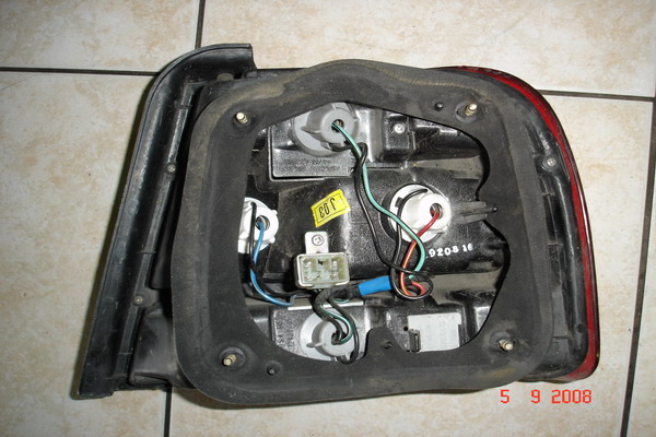

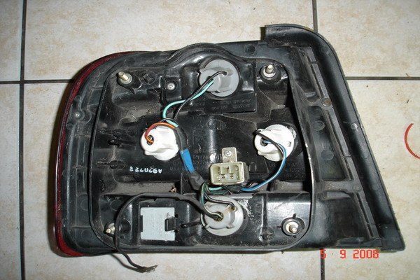

Tak, na pewno - to ta sama forma. Różnią się tylko szkłami. Na odbłyśnikach (od strony oprawek) są literki oznaczające na jaki rynek były produkowane - US, EU. Na górnym segmencie nie ma znaku EU, w związku z czym górny segment nie był w tym przypadku wykorzystany, a w pozostałych przypadkach znajdował się tam kierunkowskaz. Ze względu na czerwoną barwę szkła, w tym miejscu zrobiłem sobie dodatkowe światła STOP.

Na allegro kupiłem dwie lampy z Hyundaia Lantry za 20 zł wszystko. Lampy wyrzuciłem, a oprawki się przydały i idealnie pasują w miejsce docelowe ;) Wyszło taniej niż same oprawki u jakiegoś szrociarza. Otwory w odbłyśniku trzeba zrobić samodzielnie, przy czym warto wykorzystać fabrycznie wytłoczony w tym miejscu obrys otworu. Wykonałem wszystko ręcznie bawiąc się wiertełkiem z rękojeścią, a potem półokrągłym pilnikiem. Szczeliny na łapki pilniczkami prezyzyjnymi. Zabawy więcej niż to warte (ok. 1 godzinę na lampę), ale efekt nie odstaje od oryginału. Natomiast podłączenie - najlepiej z wiązki haka. jeśli masz fabryczny hak, najprawdopodobniej z tej wiązki masz zasilane światła przeciwmgielne, natomiast oryginalne kable od tych świateł są przecięte przy lampie. Nic nie stoi na przeszkodzie, żeby odtworzyć oryginalne podłączenie, a kable biegnące do gniazda haka wykorzystać do zasilania dodatkowych świateł STOP.

Kupiłem z Lantry '92-94, bo tam w jednym zespole lampowym jest po 4 oprawki i chciałem mieć pewność że trafi się dokładnie z takim układem ząbków jak trzeba. W zakupionym zestawie po dwie oprawki na każdą lampę (szare) miały właśnie taki rozstaw, z czego jedna była przeznaczona na żarówkę dwuwłóknową. Metalowe środki można wyjmować i zamieniać, dlatego warto wybrać sobie te oprawki, które są w lepszym stanie albo - jak pisze Hassan - zamontować sobie dodatkowe pozycyjne. W nowszych Lantrach jest po 3 żarówki na lampę, ale właściwa oprawka powinna w tym przypadku również występować.
