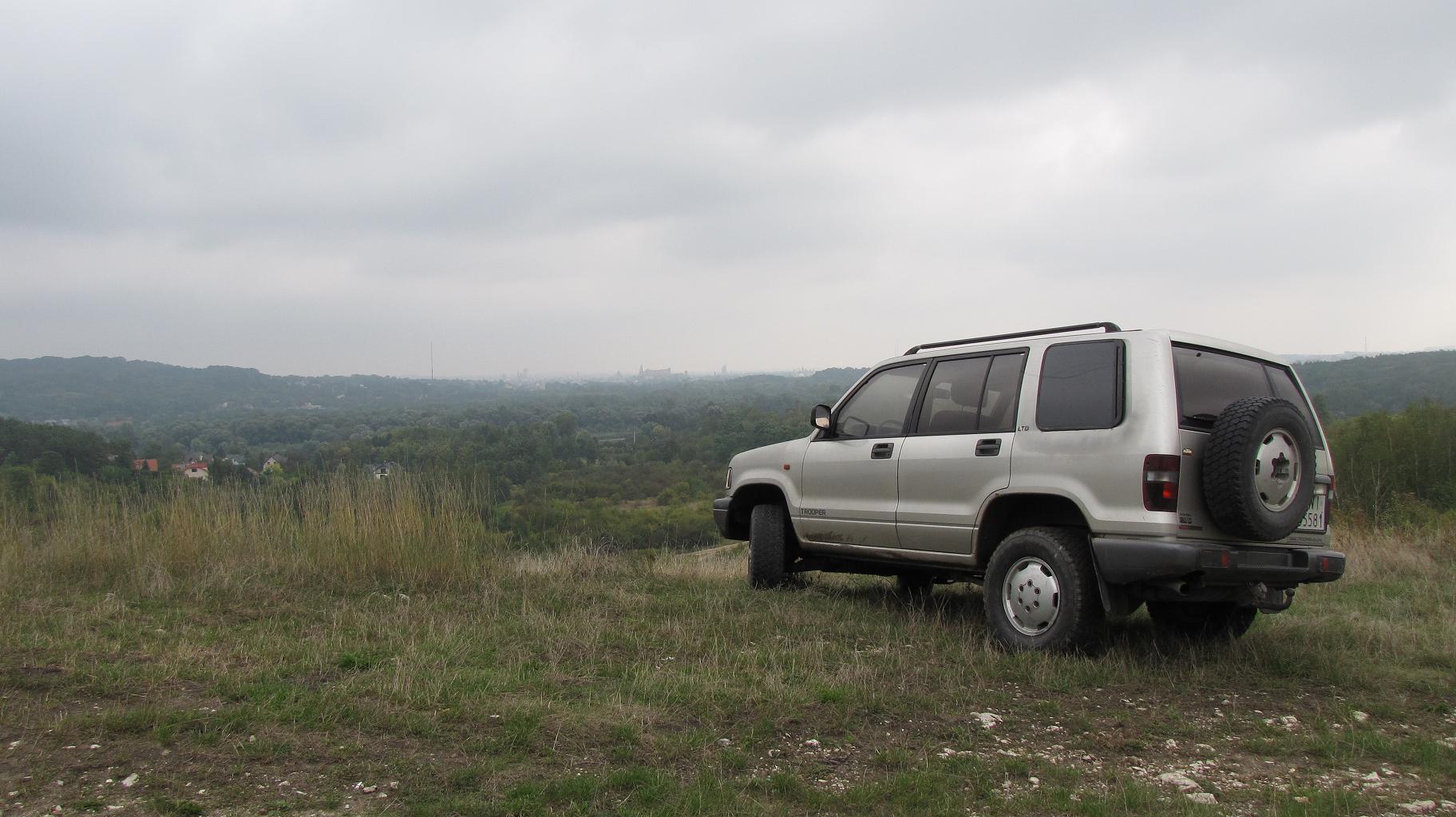

Jak w temacie ,czy orientuje sie ktos jakie ET mają fabryczne felgi w Troopie II .Konkretnie w tym wydaniu .

chyba + 25
Re: Jakie ET
Postprzez miras7 » 01 mar 2014, 09:22
Miałem takie. Niestety standardowe +38
Re: Jakie ET
Postprzez pocieszny » 01 mar 2014, 11:31
przeca wszystkie montkowe felgi mają takie ET
