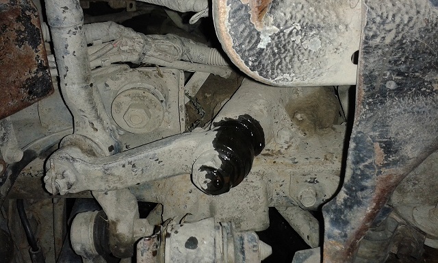

Coś mi zaczęło huczeć z przodu a więc do kanału i ukazał się moim oczom odkręcony wał napędowy przedni, dokręciłem lecz nadal coś huczy zauważyłem duże luzy na wejściu półosi do mostu i do tego zaczynający się wyciek z uszczelniacza mostu poniżej daje linki do filmów.(od razu tylny most nagrałem)

Czy są to normalne luzy? w piaście w kole jak widać na video też powinien być taki luz?

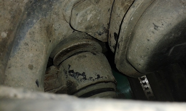

kupować używany mostek czy naprawiać ten? No i skąd uszczelniacze polecacie? W przypadku kupna używki domyślam się że też uszczelniacze wymieniać? I może jakiś manual jak się zabrać za naprawę mostu? przy okazji wydaje mi się, że wybita jest poduszka mocowania przedniego mostu roszę o ocenę ze zdj

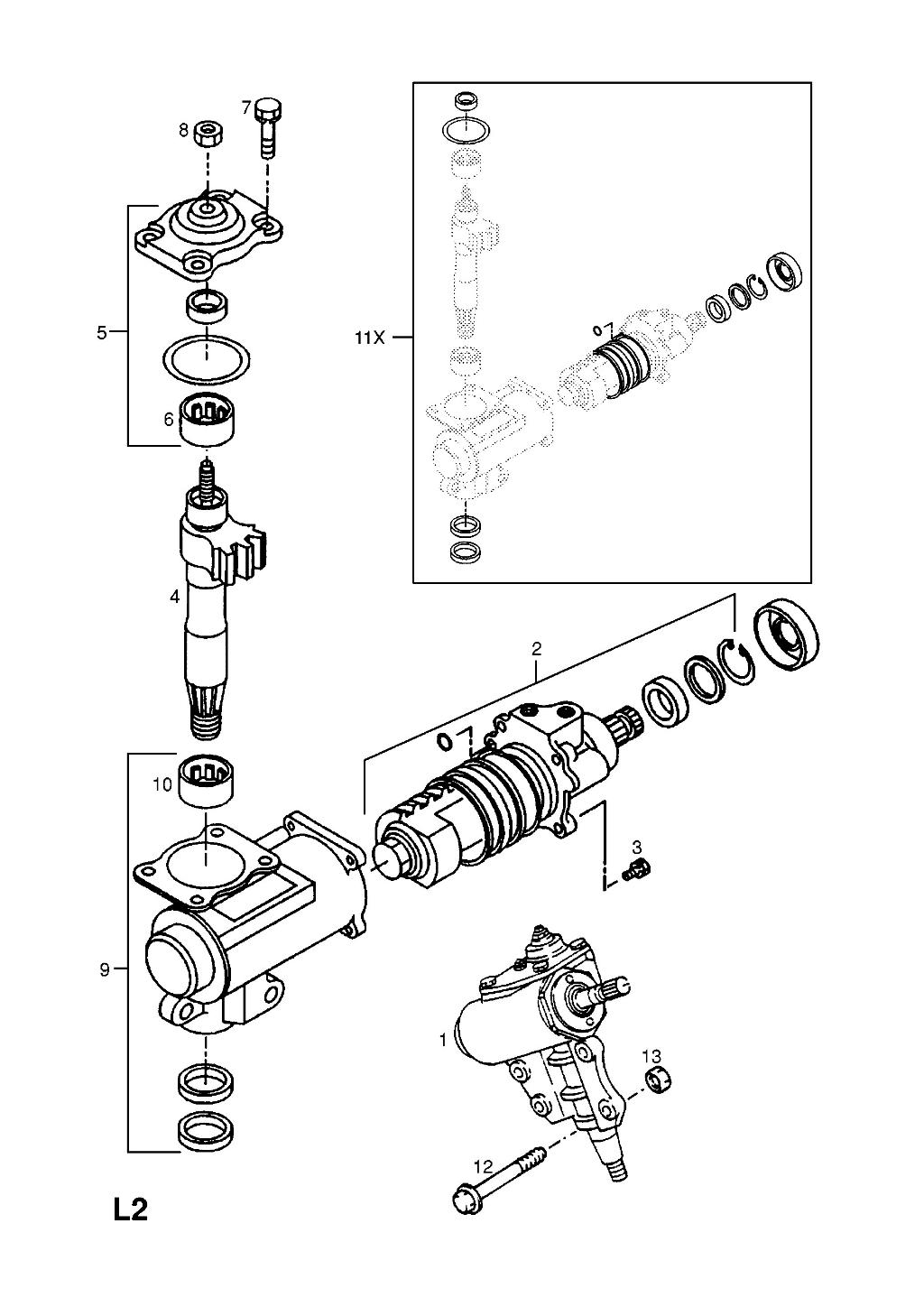

Następna sprawa pociekła mi nagle przekładnia kierownicza, w kierownicy nie ma luzów czy wystarczy wymienić tylko uszczelniacz i czy da się to zrobić od "zewnątrz" ?
w kierownicy nie ma luzów. zamieszczam zdjęcie przekładni. zdj nr 1

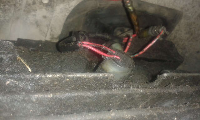

co to za czujnik? skrzynia biegów strona lewa
co to za czujnik?

Ten luz jak próbujesz kręcić półosią w obie strony to norma. Natomiast ten jak szarpiesz góra - dół przy moście to już prawdopodobnie awaria łożyska podpierającego półoś http://www.belniakoffroad.pl/2091,lozys ... j-oem.html , a przy okazji uszczelniacza http://www.belniakoffroad.pl/2090,uszcz ... dniej.html.
Jeśli chodzi o poduszkę mostu to na jakiej podstawie oceniasz, że jest uszkodzona? Jest luz?

A wiec po nowym roku czeka mnie wyjecie mostu. Wlasnie w tym sklepie ogladalem lozyska. Lata mi z dwoch stron to 2takie same lozyska? I uszczelniacze? A poducha tak jest na niej luz, widac na zdj ze jest puste miejsce zamiast poduszki od gory. Mysle ze most powinien byc sztywno osadzony. Jak ruszam go reka za kosz gora dol to na tym mocowaniu ma lekki luz. Tylko gdzie zakupic taka poduche? I czy wiesz moze czy jest manual do mostu napedowego ? Dzieki za odp i pozdrawiam.

Dwa takie same łożyska i uszczelniacze. Co do poduszki to sprawdź czy śruba jest dokręcona, lubi się luzować. Odstęp poduszki od podkładki na górze jest normalny. Tak jest. Podkładkę dociska wewnętrzna tulejka poduszki, nie guma. W przednich poduchach masz śruba - nakrętka, w tylnych jest śruba, a nakrętka w ramie. Most jest zawieszony elastycznie, nie na sztywno, ale nie powinno być wyczuwalnego luzu (stuki). Nie wiem gdzie załatwić nową poduchę.
Re: Witam proszę o poradę przedni most.
Postprzez PiotrR » 30 gru 2014, 21:59
Te poduchy to zwykłe sinenbloki dobierzesz po wymiarze.

przekładni kierowniczej nie rozbierzesz bez wyjęcia z auta , spokojnie możesz rozebrać i wymienić uszczelnienia , pamiętaj co by nie wysypać kulek

piotrck napisał(a):przekładni kierowniczej nie rozbierzesz bez wyjęcia z auta , spokojnie możesz rozebrać i wymienić uszczelnienia , pamiętaj co by nie wysypać kulek
A mozna by cos wiecej podpowiedziec? Co za kulki? Nie bardzo znam budowe przekladni kierowniczej tego typu. Dzieki za odp.
element nr 2 nie należy rozkręcać do końca a tam bodaj są 3 obroty , nie rozkręć tego po wyjęciu do końca tam na wierzchu jest oring więc nie ma potrzeby tego rozkręcać
ja rozkręciłem i wypadły no i było wkładanie kulek na stole w kuchni :D , a do tego będzie ci potrzeba min 0,7 L jak nerwowy jesteś bo praca zegarmistrza i nerwy ze stali ale da się , małżowina powkładała :)21
dasz radę , uszczelnienia też są dostępne
włala
viewtopic.php?f=4&t=5668
