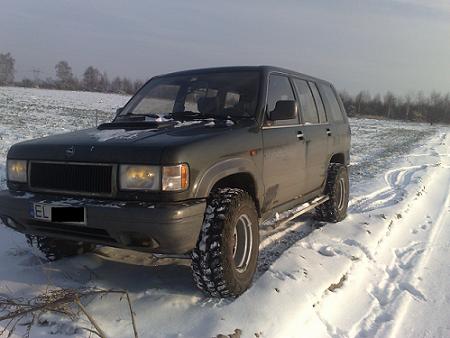

A ja mam ET - 30,opony kuho kl 71 -31'(czyli w normalnym rozmiarze jakieś 30") i wystają około 4 cm za auto. Bez liftu ocierają się o przednie nadkole i coś tam obciera przy skręcie (chyba o chlapacz). Jakby opony były 32 cale to by nie weszły bez liftu. Co ciekawe na oryginalnych felgach wejdą większe opony (oczywiście bez liftu)
Koła trochę wystają i chlapią niemiłosiernie ale jazda jest fajna. Myśle żeby zamontować po lifcie gumowe poszerzenia.

Ceść bardzo mi śię podoba twoja fura fajne kapćie tesz myslę w swoim 3.1 dać takie opony .Mam pytanie podkręcałeś przód na drągach ? a tył sprężyny te same ? mówisz że przód oćiera a jak jest z tyłem ? czy na takich kołach nie spadła mu moc jak jest z przyspieszeniami no i spalanie czy śię podniosło . A tak po zatym to naprawdę suuuuper wygląda .

Niestety opnki wystające poza auto okazały się bardzo nieekonomiczne. Panu milicjantowi się nie podobały a bieżnik to już wogóle. Dowód rejestracyjny udało się jakoś uratować ale portmonetka troche schudła. Teraz myśle bardzo poważnie nadposzeżeniami. Myśle o czymś takim:
