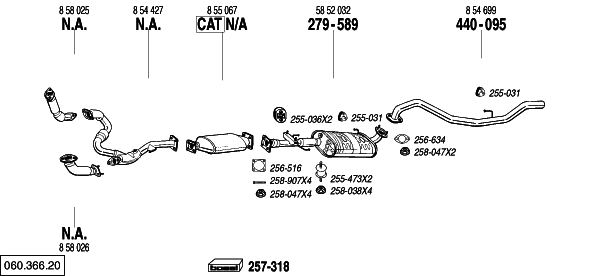

Witam kolegów.
Czy ktoś z Was ma może schemat ukł. wydechowego do 3,2?
W moim jest jakaś kombinacja dwóch różnych tłumików (na pewno nie od Montiego ) bez katalizatora i do tego wydech z za cienkiej rury.
Na pewno przez to ma mniejszą moc i większe spalanie.
Na amerykańskiej stronie z częściami znalazłem schemat ale za tłumikiem wydech rozdziela się na dwie rury :o .
Jak wygląda to u Was, koledzy?
Pozdrawiam.

A jest różnica pomiędzy LTD i RS ?

Postprzez pocieszny » 08 mar 2015, 12:44
to też zależy od rocznika i rodzaju
były z katalizatorem i bez, były z 2 tłumikami i z 1 ogólnie było kilka wersji :)21
u mnie jest tylko tłumik końcowy (obecnie od jeepa 4.0 tańszy od naszych o 200 pln :)21 )

Postprzez forester » 08 mar 2015, 13:16
pocieszny napisał(a):to też zależy od rocznika i rodzaju
Kurde :shock: , no to mi niewiele wyjaśniłeś.
Ale dzięki.
Ten od jeepa masz w RS-ie czy "longu" i czy trzeba go przerabiać :?:
No i drugie pytanie, czy bez środkowego jest głośniejszy czy znośny :?:

Postprzez pocieszny » 08 mar 2015, 19:51
RSie
trzeba mocowania przerobić (5 minut roboty) reszta u mnie pasi bez problemu :)2
jest cicho i spokojnie :)2
przy czym ja nie mam ani katalizatora ani środkowego tłumika, taki najprostszy wydech jaki może być, wydech kończy się za mostem trochę "pod autem" ze względów "terenowych"

Postprzez Quentil » 09 mar 2015, 15:21
Forester, masz jeszcze linka do tej dwururki? , bo zawsze mnie coś takiego ciekawiło.

Postprzez pocieszny » 09 mar 2015, 17:45
dla pewności pomierz sobie rure wejściową do tłumika bo nie dam sobie nic uciąć czy mam oryginalną :)21
jeśli wielkość się zgadza to silniki mają podobne parametry :)2

Postprzez forester » 09 mar 2015, 18:35
Quentil napisał(a):Forester, masz jeszcze linka do tej dwururki? , bo zawsze mnie coś takiego ciekawiło.
Sorry, po powiększeniu obrazu okazało się, że kierunki pomyliłem. :oops:
