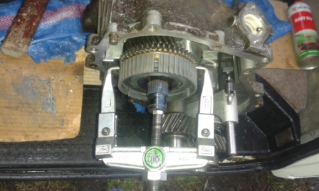

Witam jestem w trakcie rozbierania skrzyni biegów w celu wymiany łożysk, zacząłem od reduktora, zatrzymałem się na kółku po którym chodzi przesuwka myślę że jest ono na wielowpuście lecz nie mogę go zdjąć ściągaczem nawet grzanie nie pomaga, chyba że robię coś nie tak? dodaję zdjęcia może ktoś miał podobny problem. Czekam z niecierpliwością na wypowiedzi :)

zeszło w końcu ściągaczem po kilku dniach pryskania środkami penetrującymi z najwyższej półki. Kółko niesamowicie ciasno spasowane. pozdrawiam.

większość kół i łożysk w isuzu jest mocno pasowanych
vide łożysko półosi w/g manuala żeby zdjąć trzeba prace z naciskiem 22 tony :)21

orfik napisał(a):zeszło w końcu ściągaczem po kilku dniach pryskania środkami penetrującymi z najwyższej półki. Kółko niesamowicie ciasno spasowane. pozdrawiam.
Trzeba było pryskać z bliska , a nie z najwyższej półki :)21 Ale i tak najlepszy sposób to dobry ściągacz .
