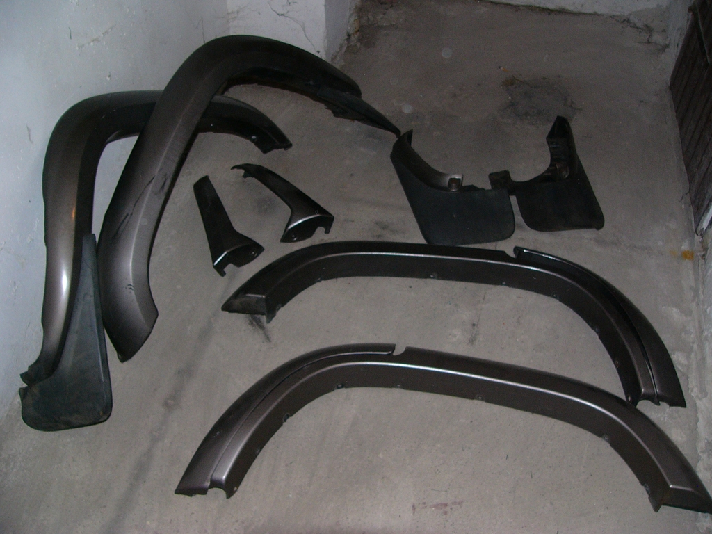

Witam zakladal ktos do troopka np 94r nakladki od nowszego 2000r ,jezeli tak to jakies wskazówki bym prosil ,wiercenie ,jakies uchwyty co trzeba zalozyc ??? pozdrawiam

Z adaptacja poszerzen z wersji >98 do <98 nie ma problemow, jest tylko kilka uniedogodnien:
- listwy progowe wzdluz samochodu sa inne (zakonczenia na koncach) - mozna zakonczenia lekko przyciac
- plastiki zachodzace na przedni zderzak sa rozne (zderzak w nowej wersji ma troche inny profil), z tylem jest identycznie we wszystkich modelach.
- chlapacze sa przymocowane do porzeszen, wiec lepiej zakupic je razem z nimi :)
Pozostale najwazniejsze elementy (czyli wlasciwie poszerzenia) pasuja bez problemu, przylegaja idealnie.
Dylematem moze byc ich montaz, fabrycznie byly otwory w blachach i zatrzaski, alternatywa jest jakis klei, ktory to utrzyma, ale moze niech wypowie sie ktos, kto ma pojecie o klejeniu plastiku do blachy, tak zeby sie trzymalo a za 5lat nie odpadly z farba.

Nie pamietam dokladnie, ale 10cm napewno. Jak bede cos grzebal to zmierze dokladnie.

Caly komplet mam na sprzedaz jesli ktos zainteresowany (z wersji 98 rok, post wyzej jest info czy pasuje do wersji do 98)
