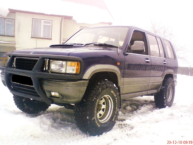

Miałem zamiar kupić 32 cale koła, ale w bardzo dobrej cenie kupiłem 33 cale. Ociarają mi troszeczkę przy chlapaczach o nadkole i muszę podnieść tył na sprężynach bo przód już podniosłem na drążkach. Zastanawiam się czy dobrze zrobiłem kupujac takie wielkie koła.. Auto wygląda super ale nie wiem o ile wzrośnie spalanie..? Czy ktoś z was już to przerabiał? Czy może jednak kupić mniejsze koła?

To teraz tylko poszerzenia bo będzie dowodzik zabrany , ale autko nieźle wygląda daj jeszcze zdjęcie z profilu.

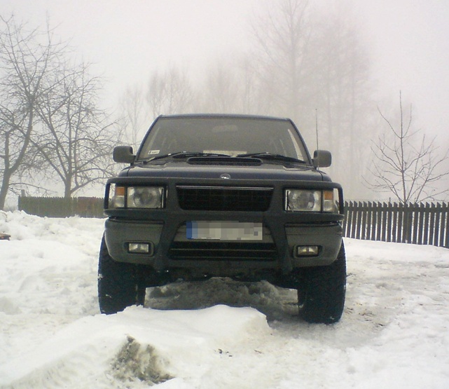

Tak wygląda z przodu. Mam zamiar zrobić poszerzenia i jeszcze wiele innych rzeczy, koła to początek
