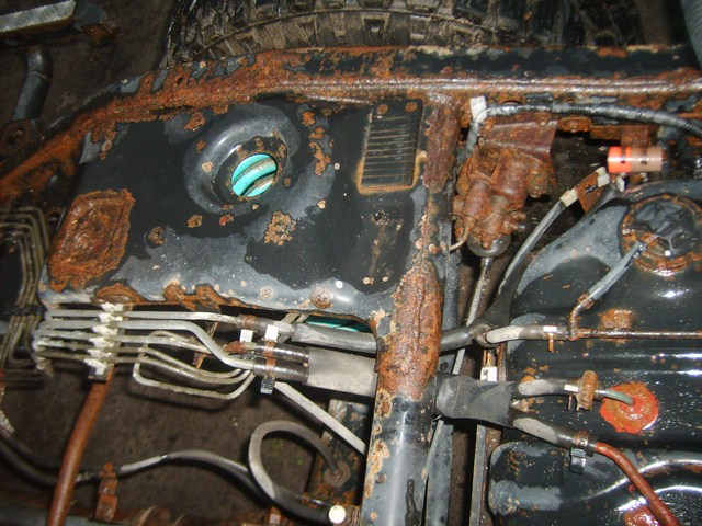

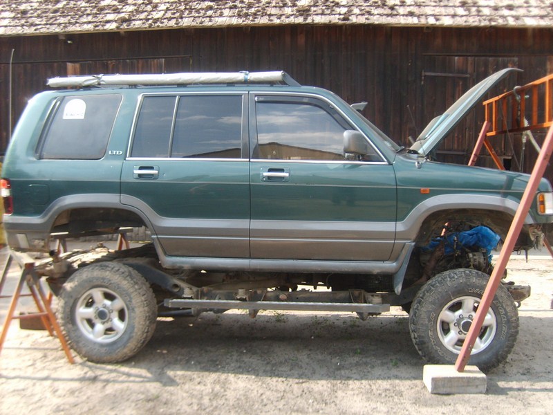

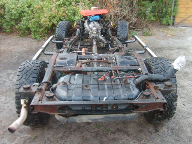

Po długich namysłach , przemyśleniach ..........itd.
Orzeł wylądował u Mirrasa. Rama do piaskowania. Reszta do weryfikacji . Silnik do remontu lub zakup drugiego .

Rama wyglądała z zewnątrz na stan Ok. Okazuje się nie do końca . Wszystko ma zostać wypiaskowane włącznie z elementami zawieszenia , na to epoksyd i pouliretan. Będzie informacja z postępu prac. .......................
