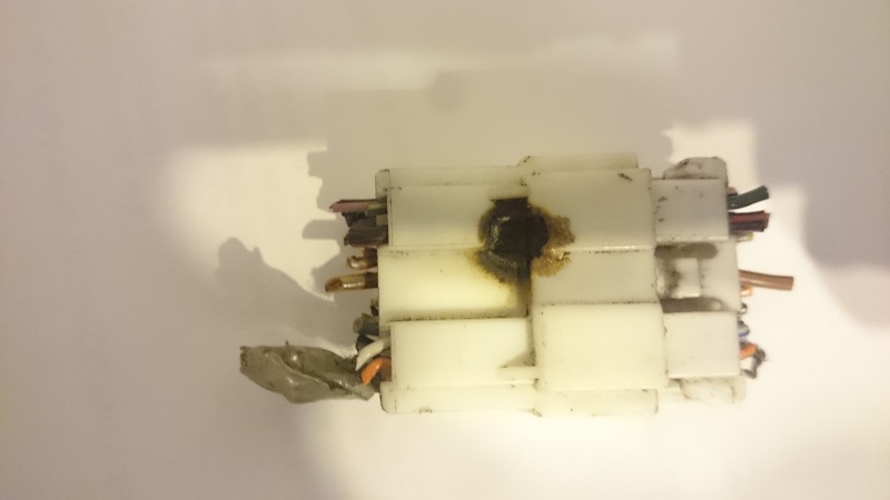

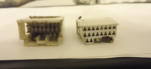

Tez kiedyś miałem taki problem. Wymieniłem pompę i.... to samo:(
Poszukałem dalej.
Tak wyglądała kostka , która jest w lewym tylnym nadkolu...
To ciemne miejsce to piny do pompy

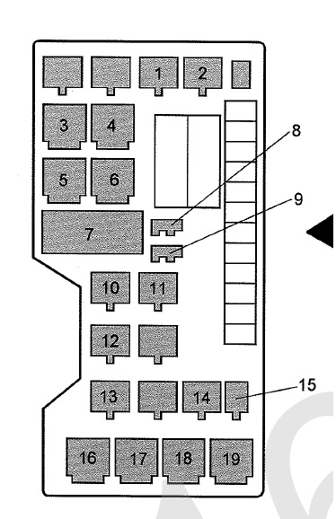

czy ktos mógłby mi napisać gdzie jest ten przekaźnik od pompki
pozdr
kaczak
Posty: 77
Dołączył(a): 05 sie 2013, 23:05
Re: pompka paliwa problem!!!!
Postprzez 8P8C » 27 wrz 2016, 20:48
Nr 10
