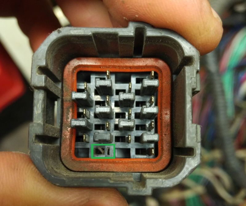

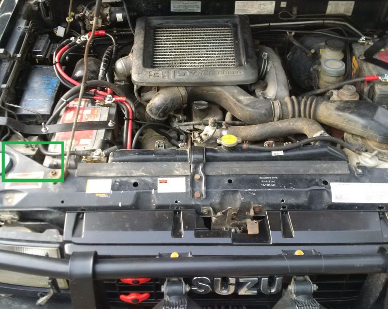

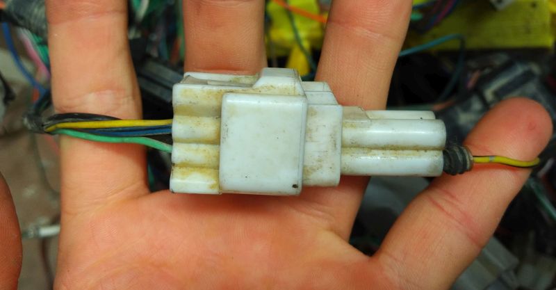

Brakowalo zdjec, ktos pytal, wiec uzupelniam.
Kostka jest tu: (zaznaczona na zielono)
Wyglada tak: (pin do wyjecia zaznaczony na zielono)
A kable trzeba polaczyc tak:
Ja u siebie odcialem piny i zlutowalem, ale zdjecie obrazuje o ktore przewody chodzi.
