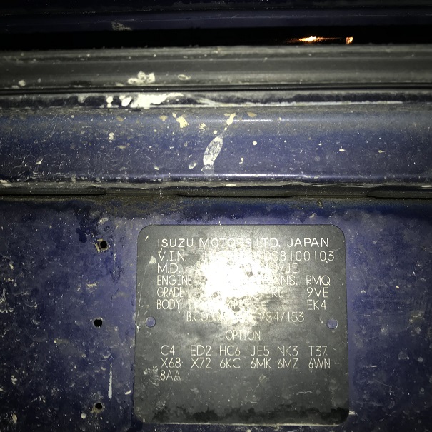

Mam Montka 3.2 v6 automat naszła mnie chęć aby wsadzić mu mosty od diesla. Wg netu automat ma przełożenie 4.1 a diesel 4.55, lecz patrzę na moją tabliczkę i jest wyraźnie HC6- czyli przełożenie 4.55 w 3.2 automacie? Było coś takiego? Co o tym myślicie?

prędzej bym wierzył w to co na tabliczce niż w necie, papier przyjmie wszytko ;)
a jak chcesz mieć pewność to auto na podnośnik i liczyć :)2

Tabliczka nie kłamała, 41/9, czeka mnie tylko przekładka na taki sam tylko z lsd

Z tego co pamiętam automat w benzynie miał przełożenie takie jak w dieslu a manual miał 4,10. Przerabiałem temat jak zjechały mi się satelity. U mnie niestety na tabliczce nie było kodu z oznaczeniem przełożenia więc dopiero rozebranie mostu wyjaśniło sprawę.

A czasem nie jest tak ze on-4.55 benz Man- 4,3 bezn aut 4.1 a inne przełożenia w mostach są opcja ? To by mi pasowało. Kuzyn ma tez automat 3.2 jak mój i jego jest wyraźnie słabszy na starcie i nie ma oznaczenia przełożenia czyli ma standard 4.1 a u mnie 4.55

Z tego co się orientuje, to były 2 przełożenia: 41/9 i 41/10.
