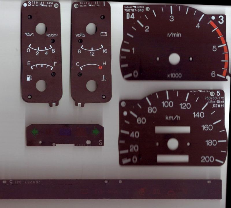

@Legend: tarcze wymienisz sam w 3minuty. Po wyjeciu zegarow zdjemujesz szybke na zatrzaskach, podwazasz wskazowke i tarcze Twoje. Swoja droga po co chcesz zmieniac tarcze?
Re: Umarł szybkościomierz
Postprzez Legend » 08 sty 2021, 22:09
ale w sumie nie działa i prędkośc i licznik kilometrów wiec może wystarczy przłożyć całośc i zmienić przebieg na cyfrze na mój właściwy. Dobrze myślę?
Postprzez Jake » 08 sty 2021, 23:15
Czekaj, jeszce raz. Po polsku.
To sa tarcze:
Trooper Gauges Cluster (1).jpg (61.66 KiB) Przeglądane 46503 razy
One nie maja nic wspolnego z zadnym licznikiem kilometrow czy predkosciomierzem. Ot tarcze z cyferkami.
Jesli masz uszkodzony predkosciomierz to oczywistym jest ze licznik przebiegu bedzie stał, bo jedno działa za pomoca drugiego.

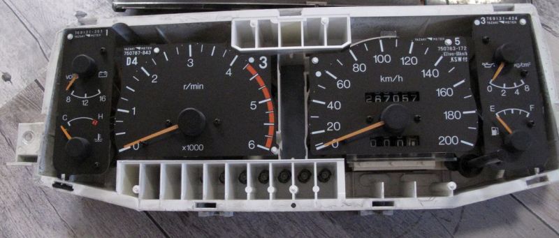

Tak wygladaja zegary po otwarciu:
Trooper Gauges Cluster (4).jpg (60.75 KiB) Przeglądane 46503 razy
Jak widac kazdy wskaznik to osobny utroj pomiarowy. Mzozesz spokojnie wymienic sam ustroj predkosciomierza. Od tylu zegarów sa srubki, ktore odkrecasz i calosc wychodzi do przodu.
