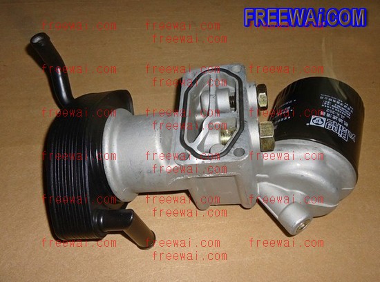

Postprzez mcgiver » 28 gru 2018, 20:14
hmm , niby logiczny tok myślenia ;warto to sprawdzić
nie wiem czy w 3,1 to jest tak samo rozwiązane , ale w 3,2 chłodniczka oleju jest w podstawie filtra oleju i jest to całkowicie rozbieralne.
w 3,2 chłodniczka jest wykonana z kwasówki więc nie ma mowy o przekorodowaniu nawet jakby ktoś jeżdził na kranówce zamiast płynu.

Postprzez Jake » 29 gru 2018, 03:03
Nie wiem z czego jest u nas, w 4JG2, ale na kwasówke to mi zdecydowanie nie wyglada.
Re: Problem z sinikiem 3,1td olej w płynie chłodniczym.
Postprzez mcgiver » 29 gru 2018, 12:01
na fotce brakuje trójnika pod dodatkowy zegarz ciśnienia ale w moim 3,2 wygląda to tak

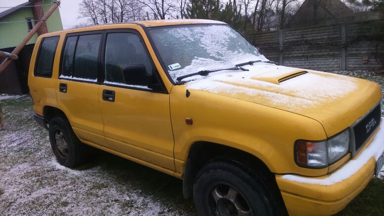

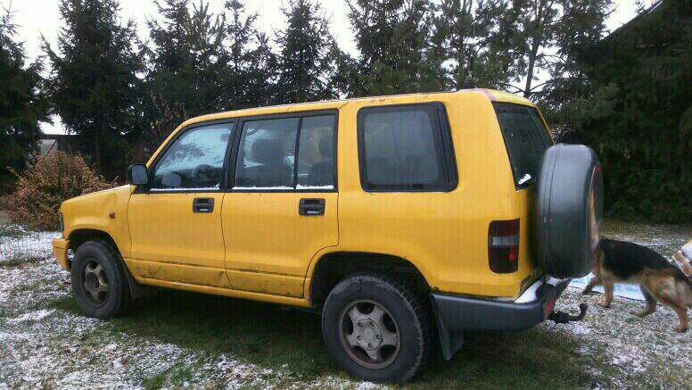

Postprzez mcgiver » 02 sty 2019, 23:53
masz jakieś fotki ? może z grubsza ocenimy czy to jakiś sztrucel czy coś wartego uwagi.
Posty: 2631
Postprzez lachim » 03 sty 2019, 20:21
Postprzez lachim » 03 sty 2019, 20:35
Karoseria dziur nie ma tylko parę miejsc z nalotem rdzy ale bez głębszych wżerów .Rama też w dobrym stanie naloty rdzy są ale rama cała .Elektryka też w dobrym stanie, wszystko działa 4x szyby ,zamek centralny, składanie lusterek podgrzewacze foteli jednym słowem wszystko.Napędy wszystkie sprawne mało używane bo ostatnie 6 lat latał z przyczepką po towar 4-5 razy w miesiącu.Znam ten samochód bo byłem przy zakupie.
lachim
Posty: 22
Dołączył(a): 27 gru 2018, 16:10
Lokalizacja: Jędrzejów

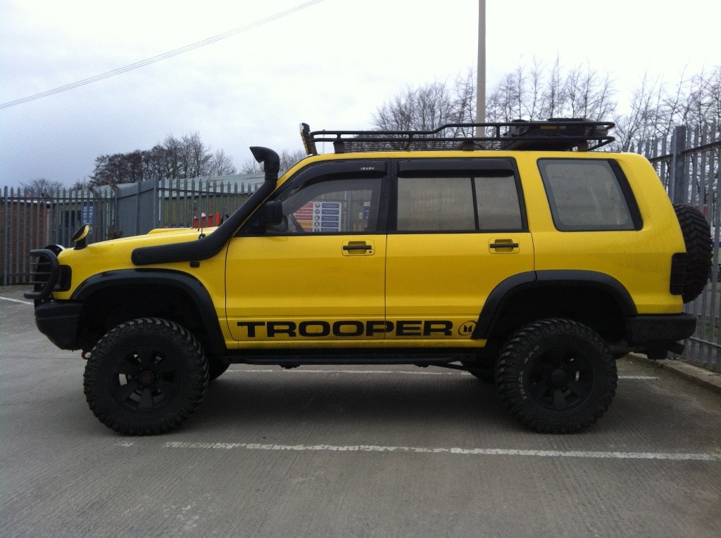

Postprzez Jake » 03 sty 2019, 22:14
Ale czad! Były kurczaczkowo-żółte Troopery?!
Postprzez lachim » 03 sty 2019, 22:34
Ten wcześniej chodził jako służba drogowa,koszenie rowów,wymiana znaków drogowych,itp.
lachim
Posty: 22
Postprzez Jake » 03 sty 2019, 22:47
Piekny to on nie jest. Jakbys go rozbierał na kawałki to chetnie kupie czarne lusterka, czarne ramiona wycieraczek i czarne listwy przy bocznych szybach. Mam chromowane i mnie kłuja w oczy ;P
