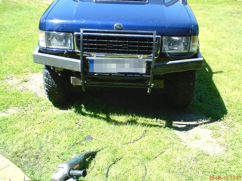

Kupiłem przednie wzmocnienie od Opla Frontery które posłużyło mi jako baza na zderzak przedni pod wyciągarkę i jestem w trakcie rzeźbienia. Na razie jest wszystko ok, początek wygląda tak

Dół i środek wygląda rewelacyjnie :)2 Ale zagięcie boków trochę odbiega od linii samochodu z powodu zbyt łagodnych łuków. A gdyby tak te rury poprowadzić tylko w jednej - frontowej płaszczyźnie, tzn. zrezygnować z zagięcia na błotniki?

nie za dużo zmniejsza kat natarcia?

Wyglada oki,ale czy DZIALA sam sprawdzisz ;-) to chyba angol sadzac po wycieraczkach...

masz rację nad zagięćiami będe pracował bo dosłownie dotykają błotników .Co do kąta natarćia to troche ale nie znacznie, bedzie ok .Auto jest jusz szersze na koło o 4cm, dałem pierśćienie dystansowe no i w końcu sprzęgi manualne i nie mam jusz problemu czy śię zapioł przód czy nie .Zderzak jest cały czas przerabiany to co terez jest to gołe wzmocnienie a bedzie z tego ZDERZAK nie myslćie że tak to już zostanie ,a jeszcze wyćiągarka będzie

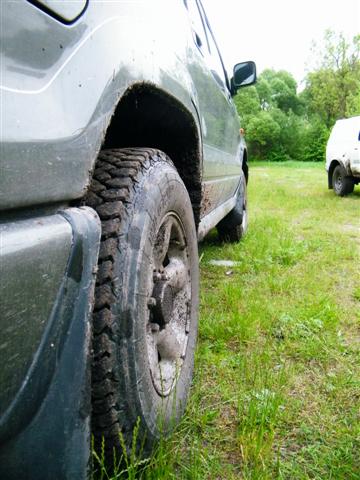

Postprzez Wieża30 » 14 cze 2010, 20:03

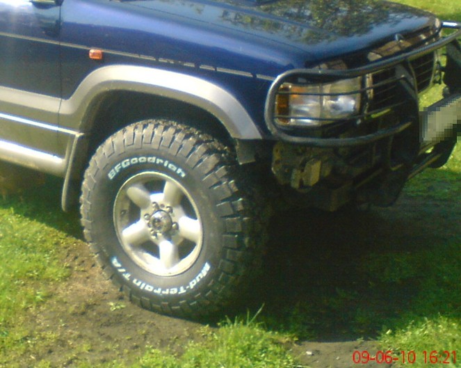

Ostatni zakup - nowe oponki. Ledwo co się mieszczą i ledwo co nie ocierają przy skręcie, 255/85 R16
Wieża30
Posty: 380
Re: A co Wy na to...?
Postprzez croochy » 14 cze 2010, 20:26
jeszcze węższe niż moje
ja chyba zmienie na szersze, bo jak na mój teren to nie robią tak jak bym chciał
Postprzez Wieża30 » 14 cze 2010, 21:40
a ty jaki masz rozmiar swoich oponek ? u mnie chyba wyższe są
Wieża30
Posty: 380
Postprzez croochy » 14 cze 2010, 21:56
265/75/16 czyli 32/10,5/16

Fajniuchne te twoje ciapetki... Niestety u mnie narazie NÓWKI :D semperit hi-grip tył 225/75/16... i przód 205/16 (dystansy 31,8mm) wiem dziwny uklad,ale maja ten sam obwód,w prawdziwy teren za waskie,ale tam gdzie fruwam daja rade,bieznik samoczyszczacy(wyczytane ze strony semperita) faktycznie po wylocie na czarne po 20m po glinie w biezniku nie ma nawet sladu.

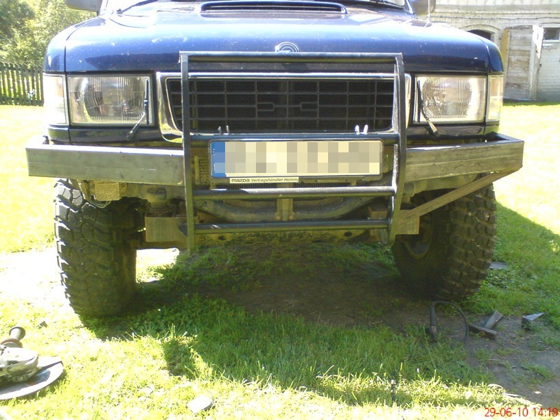

Postprzez Wieża30 » 29 cze 2010, 20:42

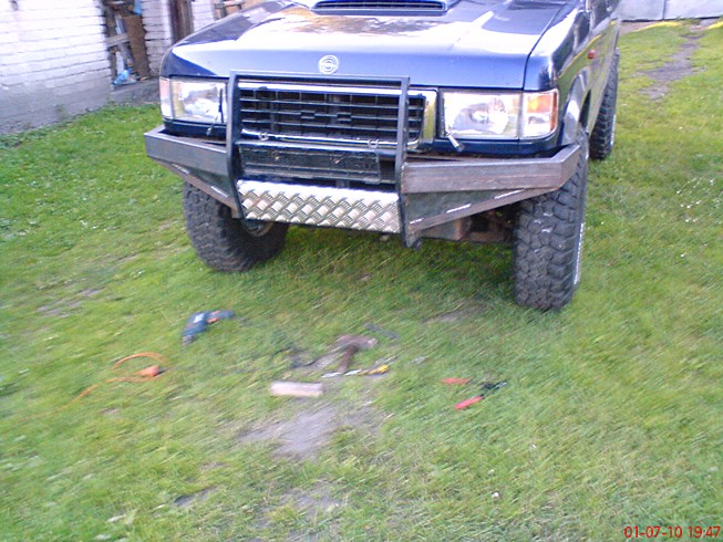

do tylnego zderzaka nie przywiązywałem wiele weny twórczej, będzie prosty bo ma być prosty
Ostatnio edytowano 29 cze 2010, 20:48 przez Wieża30, łącznie edytowano 1 raz
Wieża30

Postprzez Wieża30 » 29 cze 2010, 20:45
Ruszyły prace nad zderzakami w wolnych chwilach
Wieża30
Posty: 380
Postprzez Wieża30 » 29 cze 2010, 21:37
dadam że monterey to wdzieczne auto i bardzo mi się podoba pod względem przeróbek
Wieża30

Postprzez skiczu » 29 cze 2010, 22:52
Trochę toporny ten zderzaczek :) Titanica budujesz? ;)

Postprzez rudobrody » 01 lip 2010, 12:45

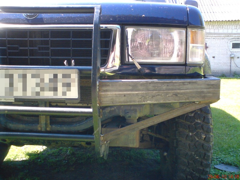

Zaczyna wyglądać. Na Twoim miejscu dolne kątowniki wspawałbym pod takim kątem, by można było wspawać jeden płat blachy zasłaniający owe kątowniki i pokrywający się z dolną krawędzią tej ceówki. Miałbyś jedną płaszczyznę, po której jako tako mógłbyś się "ślizgać". Pomyśl o zaczepach, bo te poniżej zderzaka to przy pierwszej wtopie to porażka. No chyba, że jesteś zwolennikiem kąpieli błotnych :)21
