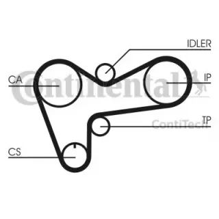

Pasek Rozrządu - ContiTech CT 508
4JG2 timing.jpg (14.01 KiB) Przeglądane 73712 razy

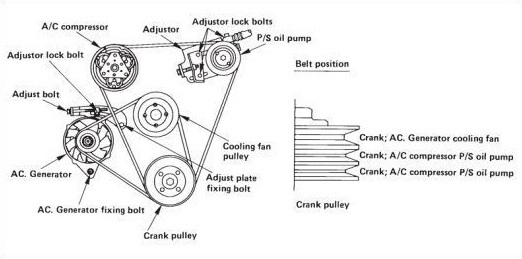

Paski Klinowe -
ContiTech 17x1017 (x1) - alternator i wisko
ContiTech 13x1525 (x2) (z A/C) - wspomaganie i klima
ContiTech 13x1450 (x1) (bez A/C) - wspomaganie
4JG2 belt.jpg (40.3 KiB) Przeglądane 73712 razy

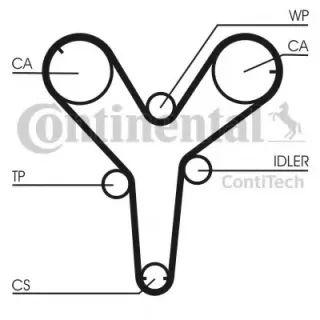

Pasek Rozrządu - ContiTech CT 844
6VD1 timing.jpg (17.12 KiB) Przeglądane 73712 razy

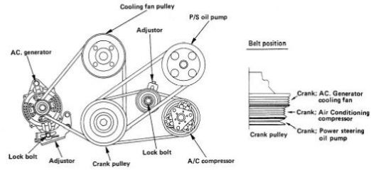

Paski Klinowe -
ContiTech 4PK962/4PK960 (x1) - alternator i wisko
ContiTech 4PK815/4PK813 (x1) (A/C) - klima
ContiTech 10x1025 (x1) - wspomaganie
6VD1 belt.jpg (20.08 KiB) Przeglądane 73712 razy

U mnie był Gates 17x980, znajomy ma ten sam wymiar nie pamiętam firmy ale chyba to samo, oba paski naciągają się dopiero na końcu naciągu. Z tego co widziałem są dwa rodzaje naciągu, jeden zwykły drugi ze śrubą naciągającą. Ten ze śrubą ma trochę dłuższy naciąg, ze 2-3cm i mimo to pasek 17x1017 jest za długi !!
Na angielskim forum czytałem, że niektórzy dają te dłuższe 17x1030 i jest ok a inni idą w 17x965. Może to zależy od alternatora, nie mam pojęcia w każdym razie mam zwrot dwóch pasków i trzeba zamówić te krótsze.
Znalazłem Optibelt o wymiarze 17x965 natomiast gdy szukam Conti o tych wymiarach podana jest długość 1034 a 965 to długość wewnętrzna. Inne oznaczenie paska to B38 ale też wyskakują różne, trzeba czytać opisy.

Ciekawe, moze faktcznie sa inne kolka alternatora. U mnie 980 to nie siegala nawet do oski alternatora nie mowiac o nalozeniu na kolko. 1025 byl za duzy, 1017 byl idealny.

Dobra wiem o co chodzi.
Jak widać na obrazku paski mają 3 miejsca pomiaru. Czasami po wymiarze podane jest Li, a czasem Lp (lub Ld) i to wprowadza w błąd. W każdym razie Conti B38 ma 17x11 x 965Li / 1010Lp / 1034La a założony u mnie obecnie Gates ma 17x11 x 980Li / 1020Lp i oznaczenie B38.5
Więc myślę najlepiej szukać po oznaczeniu B38, Conti 17 x 1010 Ld / 965 Li
Conti 17x1017Li który kupiłem w rzeczywistości ma długość 1062 Ld więc trzeba uważać ;)

Zabrałem się za wymianę w sprowadzonym z belgi Montku - rocznik 93 3.2 V6 i mam problem z paskami - jestem zdziwiony różnicami jakie są podane na forum
Mam problem bo u mnie są zamontowane paski
klima - BANDO RIB-ACE 4APK805 - on ma długość 805[mm] a podany na forum pasek ma 815mm
alternator i wisko - BANDO RIB-ACE 4APK965 on ma długość 965[mm] a podany na forum pasek ma 962mm
wspomaganie - bando sp auto-flex - II FM-40.7 (nawet go w Internecie nie mogę znaleźć jaki ma wymiar ale jest płaski a nie ząbkowany jak podany na forum ContiTech 10x1025)
Pasek rozrządu jaki mam zamontowany to ISUZU 897016-3260 BANDO STS BG1000
Czy ktoś może mi pomóc bo zgłupiałem.

Jak szukałem paska alternatora do 3.1 zauważyłem, że ten sam pasek, oznaczenie B38, różni się długością w zależności od producenta:
STOMIL SANOK 17x976 Li
Conti 17x965 Li
Gates 17x975 Li
Te niewielkie rozbieżności nie mają znaczenia tylko zwróć uwagę na to, która długość jest podana jak opisałem wyżej.
