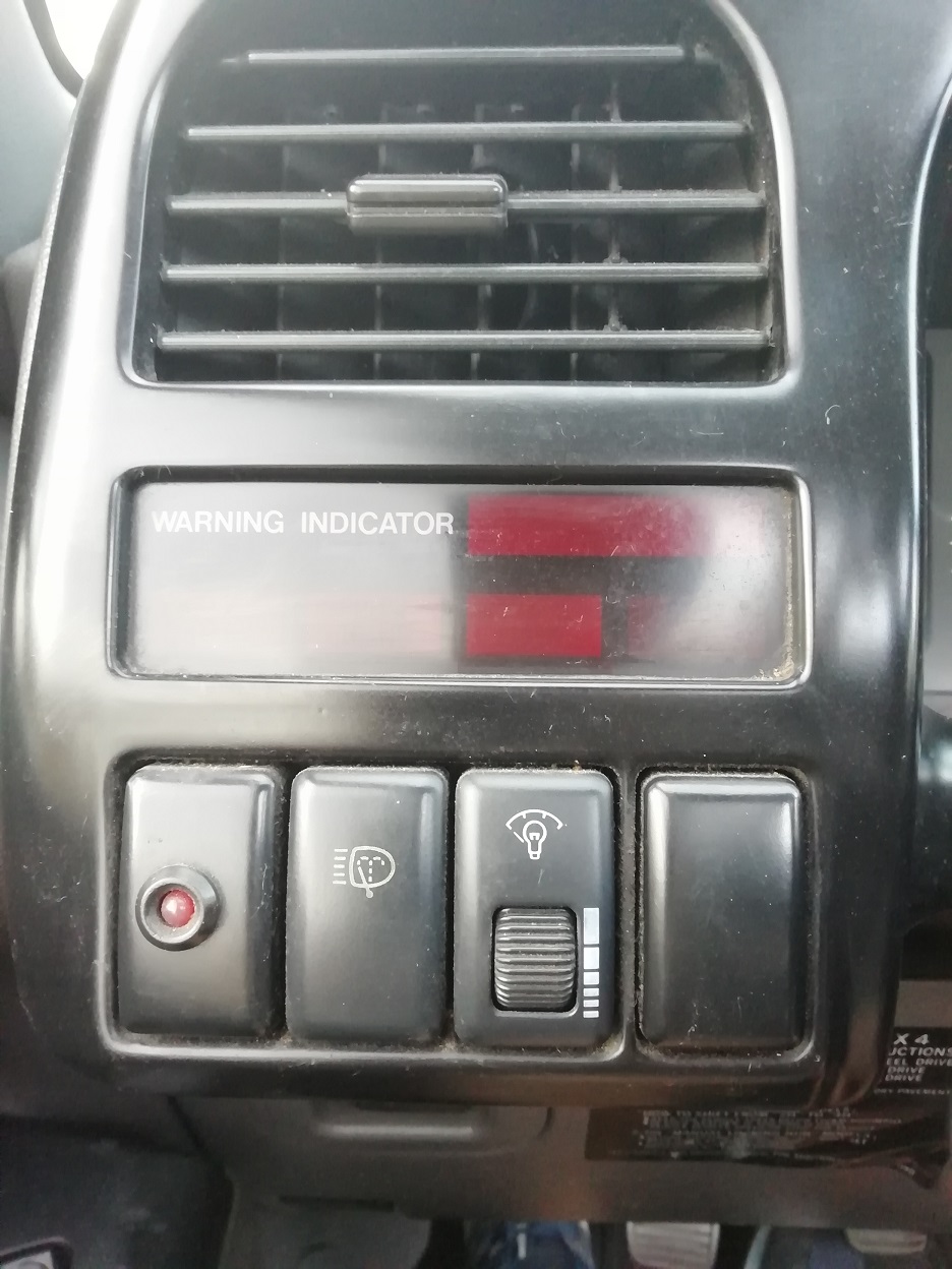

Cześć,
Mam do Was kilka pytań o wyposażenie mojego trupka - jest to wersja Bighorn, która ma kilka 'bajerow'.
Prawda jest taka, ze nie mogę zidentyfikować przynajmniej dwóch z nich:
1. Komputer - jakby pulpit z kontrolkami informującymi o stanach "krytycznych".

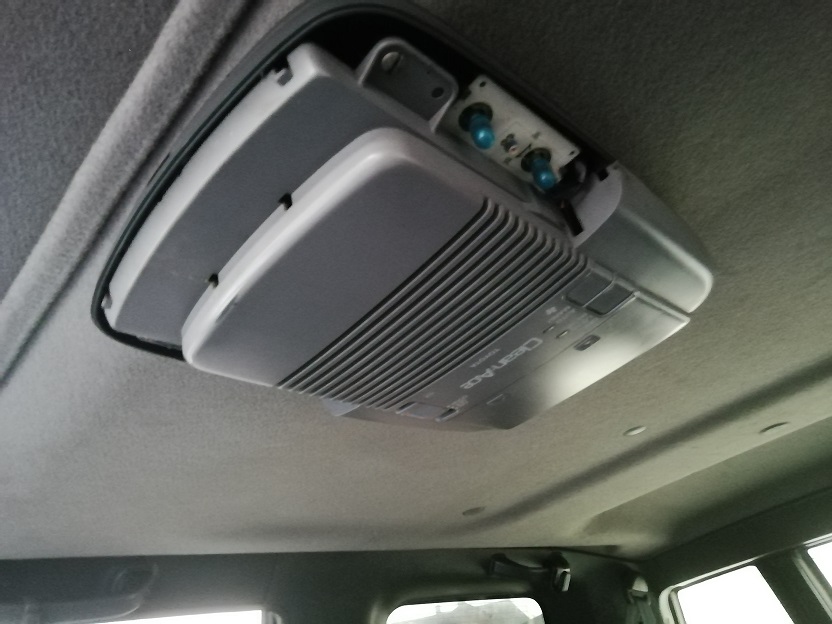

2. Nawiew? Toyota Clean Air. Jakby przedłużenie instalacji górą, od klimy i nawiewu z dodatkową opcją oświetlenia.
Clean Air (toyota)
Komputer ?

To clean air costam to pierwszy raz w zyciu widze. Wrzuc moze lepsze zdjecie, bo na tym mało widać.

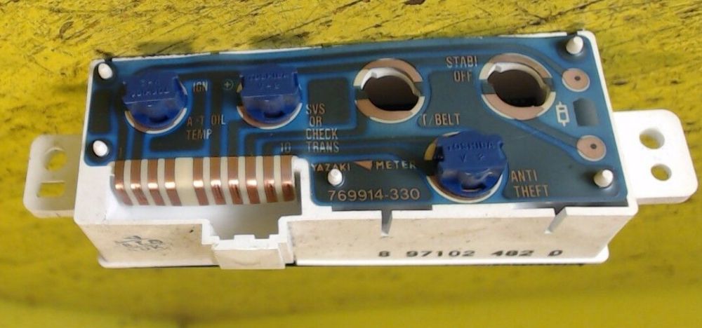

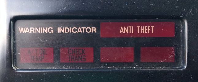

Ten czerwony panel... to kontrolki ktore im sie nie zmiescily w zegarach.
Duza kontrolka u góry:
-"Anti Theft" - czyli złodziejoostraszasz. Miga jak jest uzbrojony alarm, o ile auto takowy posiada
Drug rząd kontrolek od lewej do prawej:
-A/T Temp Oil Temp - zbyt wysoka temp oleju w skrzyni automatycznej
-Check Transmission - blad komputera skrzyni automatycznej
-T/Belt - nie mam pojecia co artysta miał na mysli, bo kontrolka T/Belt (sugerujaca wymiana paska rozrzadu po okreslonym przebiegu) miesci sie na zegarch, no ale tak wyszło
-STABI - Kontrolka sygnalizujaca rozłaczenie tylnego stabilizatora (wiem, ze niektore miały taki bajer, swoja droga pojecia nie mam jak to bylo technicnzie rozwiazane, bardzo jestem ciekaw)

ja uwielbiam wersje JDM, ten clean air to szukaj pod air refiner czyli pokładowy oczyszczacz powietrza - powinno mieć to filtry i do obsługi pilot.

Ten komputerek już Jake wyjaśnił, i nie był jakąś wyjątkową rzadkością przy automatach.
A to ustrojstwo to oczyszczacz powietrza, montowany na Japoński rynek w toyotach. Chyba jako dodatkowa opcja. Ktoś (pewnie jeszcze Japończyk) dorzeźbił znaczy... Brakuje przezroczystego klosza.

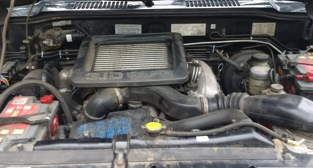

Ps. Dodatkowo jest tam film z klekotaniem silnika 3.1d. Czy ktoś coś podobnego miał? Podczas jazdy po przekroczeniu około 2100 obrotów ten metaliczny dźwięk zanika.

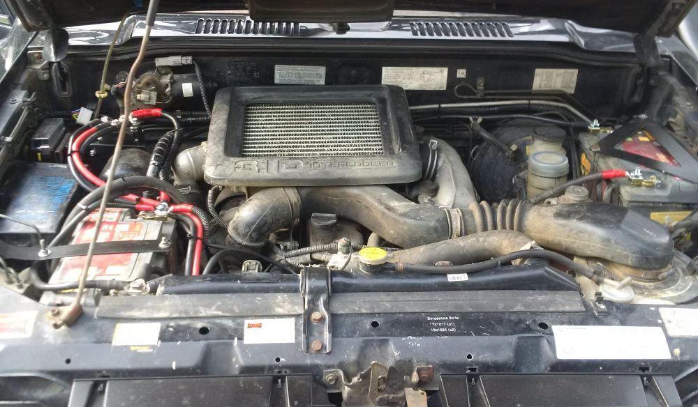

Postprzez Jake » 16 maja 2020, 19:32
Bardzo ładnie i równo pracuje ten silnik na słuch, chociaz troche za wysokie wolne obroty. Co do trzesienia sie na boki, to jest rzedowa 4 cylindrowy diesel, on jest niezbalansowany i dragania beda zawsze, nie powinien sie AZ tak trzasc na boki - sprawdzilbym poduszki silnika.
Nie jest dobrym łaczenie rownolegle dwoch roznych aku, powinny byc identyczne.
Ogarnij sobie normalne uchwyty tych akumulatorów.

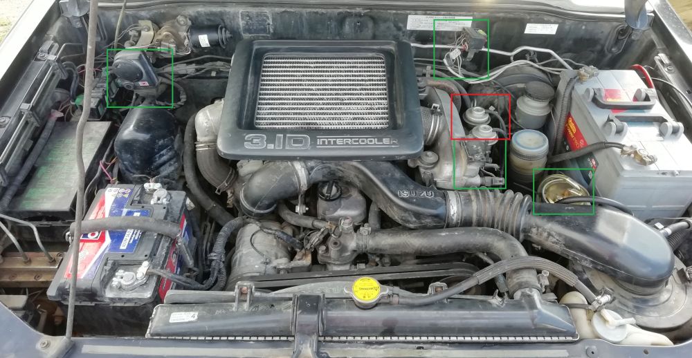

Tak wygladaja fabryczne:
Ja zmotałem sobie sam inne, bo mam większe a niższe aku i te pasuja u mnie lepiej niz fabryczne:
Kable przy aku po stronie kierowcy nie powinny sie tak krzyzowac, nie powinny tez byc luzno, bo moga sie poobcierac o cos.
Polecam tez wywalić EGRy, życie bez nich jest lepsze, kolektor dolotowy czystszy a i miejsca w komorze ciut wiecej. Znika tez 2/3 przewodów pocisnienia (zaznaczone na foto na czerwono).
Zastanawiaja mnie tez elementy pod maska ktore zaznaczylem na zielono. W Europejskich Trooperach ich nie ma. Czesc wyglada na jakie druciarskie dodatki, ale ten moduł obok EGR i czujnik z boku kolektora dolotowego wygladaja 100% fabrycznie. Masz tez zupelnie inny filtr paliwa niz my, ciekawe czy ktos wsadzil inny czy takie wychodzily w egezmplarzach JDM.

Postprzez Jakub-01 » 16 maja 2020, 20:01
Jake napisał(a):Bardzo ładnie i równo pracuje ten silnik na słuch, chociaz troche za wysokie wolne obroty. Co do trzesienia sie na boki, to jest rzedowa 4 cylindrowy diesel.
Dobrze słyszeć coś pozytywnego :D
Uchwyty do aku już mam faktycznie.
EGR do wywalenia ale to przy okazji.
Te zielone dodatki to cudna kostka do wpięcia halogenów (prawa strona na zdj), natomiast z lewej widać alarm.
Niestety nic więcej nie powiem, nie wiem.

Postprzez miras7 » 16 maja 2020, 20:56
EGRem się zajmiemy. Co do pracy silnika widać, że trochę falują obroty. Tak nie powinno być

Postprzez Jake » 11 cze 2020, 15:20
Teraz mnie olsniło - Jakub01, Ty nie masz czasem 4JG2 z elektronicznie sterowana pompa wtryskowa? Z pedałem gazu na potencjometrze zamiast linki, z ECU i pompa wtryskowa z 4-5 wtyczkami zamiast podcisnienia i cięgien?
W Bighronach były takie wersje - a to by wyjasnialo czujnik temp powietrza na kolektorze dolotowym.
