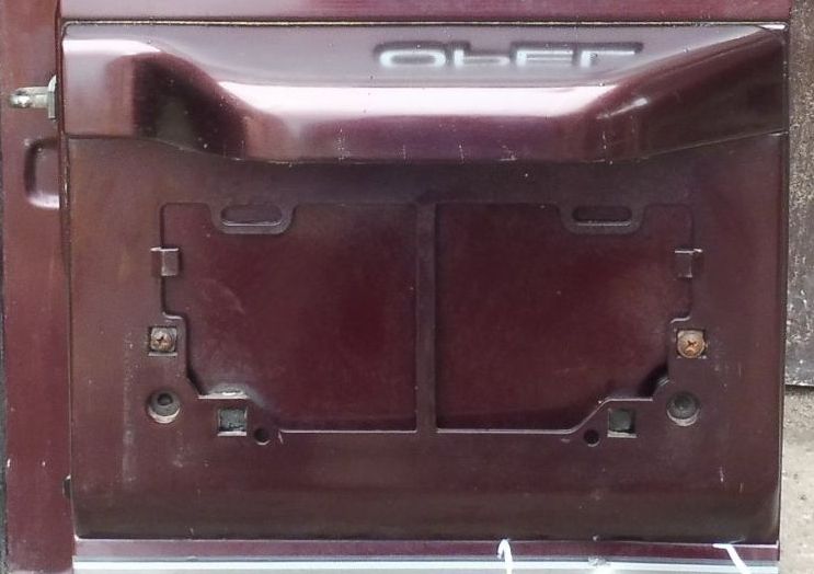

Cześć, jak zdemontować ramkę na krotkich tylnych drzwiach? Co powinno być odkręcone? Mam taką korozję, że nie ma mowy o odkręceniu wkrętów na krzyzykowy śrubokręt. Śruby 10 odkrecona jedna a 2 się ukreciły. Ale ramka ani drgnie i nie chcę jej polamać. Jakimi srubami jest zamocowana do tych drzwii?

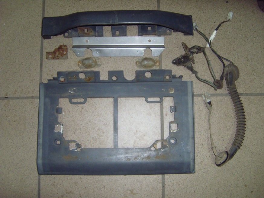

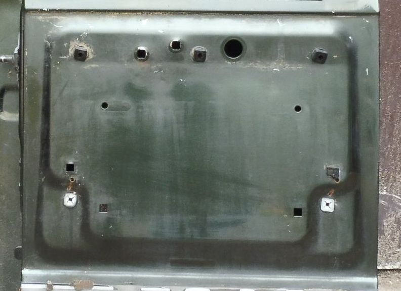

Ramka trzyma sie na siedemset dziewiętnascie wkretów. Jak mnotwalem swoja to nie moglem tego pojac - jest tak solidnie przykrecona ze mozna by za nia holowac auto. :lol:
Poniżej foty zamontowanej ramki i foto gołych drzwi bez ramki - powinenes na podstawie tego bez problemu rozkminic jak ja odkrecic. Ramka trzyma sie na wkrety ktora wchodza w plastikowe wkladki/kolki siedzace w kwadratowych otworach w drzwiach, jak nie mozesz ruszyc srub, mozesz probowac rozruszac na bok - czasem te plastikowkladki sa w taki lipnym stanie ze wylaza razem z wkretami, ewentualnie mozna uzyc srubokreta udarowego, ewentualnie rozwiercic.
btw. Po co sciagasz ramke?

Postprzez AlekS » 21 maja 2020, 06:40
Dzięki za fotki. Ściągam bo pod daszkiem mam kaszanę ze starymi lampkami i chce to wszystko wyczyścić i jakies nowe oswietlenie tablicy wykombinować.
Ten plastik można jakoś osobno ściągnąć? Trzyma się jakby jakimś kosmicznym klejem był przyklejony.

Auta z Niemiec miały na tą oryginalną ramkę przyklejoną taką szarą, do zamocowania tablicy. Ona jest tylko na klej. Nie do odklejenia. Wystaje poniżej oryginalnej. O to chodzi?
A uchwyt lampek to chyba bez rozbierania wszystkiego się wykręca (rozwierca, wyrywa...)

Postprzez Jake » 22 maja 2020, 01:23
O to idzie? (przepraszam za jakosc, nie mam pod reka zdjecia w wiekszej rozdzielczosci)
4hl trooper (7).jpg (44.66 KiB) Przeglądane 13061 razy
Paskuda jest ta dodatkowa "nadramka" na ramce. :lol: Ja takowa oderwałem kiedys bezproblemu z drzwi na zlomie.
Co do samej ramki - tam nie ma co korodowac poza uchwytem światełek i wkrętami. Uchwyt swiatłek wyciagasz osobno, bez zdejmowania calosci, tutaj miras wynalazl remedium które jest proste i skuteczne i moim zdaniem trzeba robic tak samo - kawałek blachy alu wygietej jak trzeba, 6 otworów i 4 miniaturowe nitonakrętki. Sam mam w swoim aucie taki patent od mirasa.
Rozwaz dwa razy czy chcesz cala ramke zrywac - bo licz sie z tym, ze prostokatne kołeczki beda stracone i nie do odyzskania, a ciezko dostac nowe.

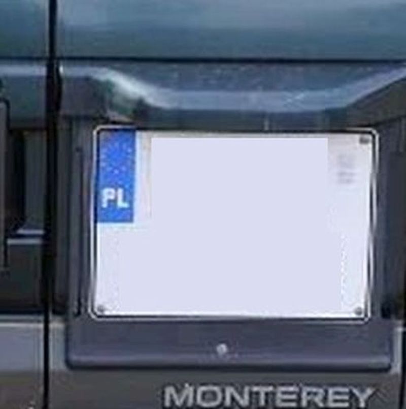

Postprzez AlekS » 22 maja 2020, 09:50
Hej, tak też zrobiłem. Podarowałem sobie demontaż odciąłem tylko kątówką resztki uchwytów. Efekt zadowalający. Mandatu nie dostanę :)
Jak już będę się nudził to może zrobię ładniejsze i pomaluję na czarno. Pewnie nie tak prędko :lol:

Postprzez Jake » 22 maja 2020, 12:39
No i pieknie wyszlo, brakuje Ci tylko 3 srubek mocujacych daszek, widze puste otwory.
Re: Ramka na tablicę rejestracyjną
Postprzez AlekS » 23 maja 2020, 00:09
Środkowa do wkręcenia. Zewnętrzne muszę najpierw rozwiercić.
