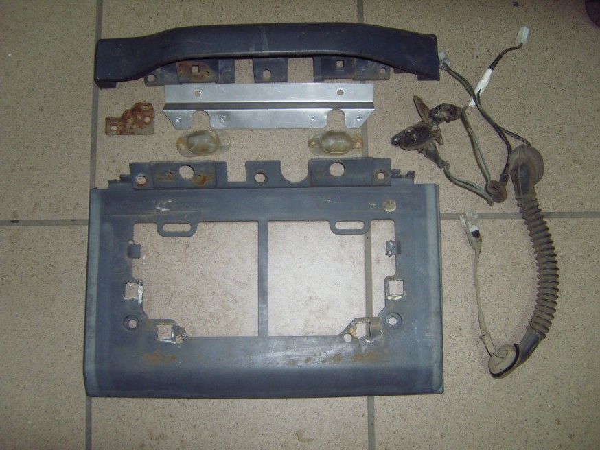

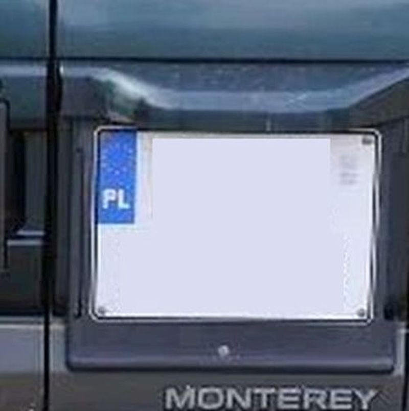

Ramka trzyma sie na siedemset dziewiętnascie wkretów. Jak mnotwalem swoja to nie moglem tego pojac - jest tak solidnie przykrecona ze mozna by za nia holowac auto. :lol:
Poniżej foty zamontowanej ramki i foto gołych drzwi bez ramki - powinenes na podstawie tego bez problemu rozkminic jak ja odkrecic. Ramka trzyma sie na wkrety ktora wchodza w plastikowe wkladki/kolki siedzace w kwadratowych otworach w drzwiach, jak nie mozesz ruszyc srub, mozesz probowac rozruszac na bok - czasem te plastikowkladki sa w taki lipnym stanie ze wylaza razem z wkretami, ewentualnie mozna uzyc srubokreta udarowego, ewentualnie rozwiercic.

O to idzie? (przepraszam za jakosc, nie mam pod reka zdjecia w wiekszej rozdzielczosci)
4hl trooper (7).jpg (44.66 KiB) Przeglądane 13068 razy
Paskuda jest ta dodatkowa "nadramka" na ramce. :lol: Ja takowa oderwałem kiedys bezproblemu z drzwi na zlomie.
Co do samej ramki - tam nie ma co korodowac poza uchwytem światełek i wkrętami. Uchwyt swiatłek wyciagasz osobno, bez zdejmowania calosci, tutaj miras wynalazl remedium które jest proste i skuteczne i moim zdaniem trzeba robic tak samo - kawałek blachy alu wygietej jak trzeba, 6 otworów i 4 miniaturowe nitonakrętki. Sam mam w swoim aucie taki patent od mirasa.
Rozwaz dwa razy czy chcesz cala ramke zrywac - bo licz sie z tym, ze prostokatne kołeczki beda stracone i nie do odyzskania, a ciezko dostac nowe.
