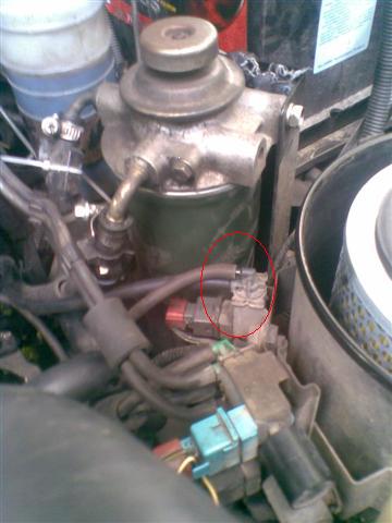

Miales racje przewody podcisnieniowe maja juz swoje najlepsze czasy za soba,wymienilem i z glowy. Mam teraz inny problem wypiolem na raz 2 przewody ze zdiecia i teraz nie mam pojecia ktory z tego zaworu idzie do pompy wtryskowej górny/dolny??
monterey podcisnienia.JPG (34.3 KiB) Przeglądane 4463 razy
