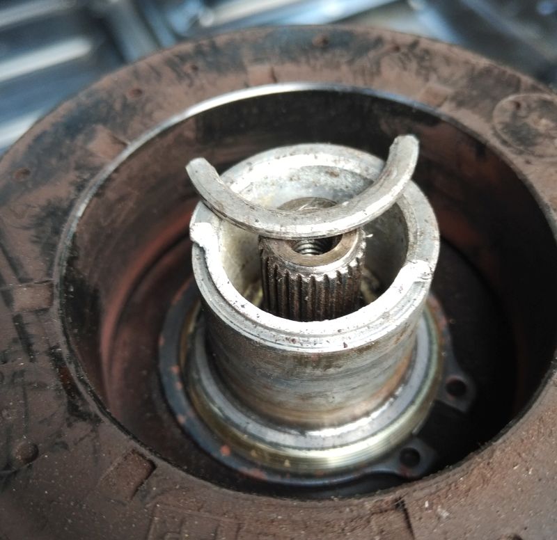

Wymienialem lozysko kola pasowego sprezarki klimatyzacji w 4 Runnerze. Prosta procedura, nie ma co sie nie udac. A jednak...zdjalem tarcze sprzegla, a w srodku moim oczom ukazal sie wspanialy widok widoczny na zalaczonym obrazku.
Seger spadniety, kawalek tulei na ktorej siedzi lozysko ukruszony jak widac na zalaczonym obrazku.

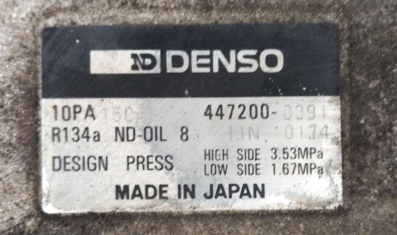

Sprezarka to Denso 447200-0391 (10PA15C)
Na pewno nie chce skladac tak jak jest, wiem, ze lozysko ma dosc scisle pasowanie i nawet bez Segera prawdopodobnie bedzie sie trzymac, ale to blad w sztuce zostawic takiego babola wiec odpada. Napawanie i toczenie tego brzmi jak cholerne kombinowanie, obawiam sie ze czesci zamienej nie kupie, albo bedzie warta tyle co cala sprezarka. Przepatrzylem allegro i sa sprezarki o podobnych oznaczeniach Denso 447200-xxxxx, sa optycznie zblizone. Ciekawe czy mozliwym jest przelozenie tego dekla? Np z takiej? https://allegro.pl/oferta/sprezarka-kom ... 0752431667

Pierwszy numer: 10PA15C to rodzaj sprezarki, drug numer: 447200-0391 to numer OEM czesci dedykowanej do danej pojazdu. Pierwszy numer determinuje wiec sam rodzaj kompresora i jej wnetrze, drugi wszystkie inne zmienne jak typ i offset kola pasowego, rodzaj sprzegla, sposob mocowania korpusu do bloku silnika, typ wyprowadzen do linii niskiego i wysokiego cisniena etc.
Idac dalej, Denso 10PA15C i 10PA17C to blizniacze modele tej samej sprezarki, rozniace sie skokiem tloczków, a wiec wydajnoscia. Do obu typow pasuje ten sam zestaw uszczelek, wiec maja ten sam blok i dekiel, wiec mozna kupic najtansza 10PA17C celem pozyskania czesci.
Doksztalcilem sie tez w miedzyczasie w temacie rozbierania sprezarek. Oczywiscie po rozebraniu mosiezne uszczelki na srubach sa do wyrzucenia, to samo z uszczelka srodkowa. O-ringi mialyby szanse przetrwac, ale nie wymienianie ich byloby głupota. Kolejny problem to uszczelniacz wałka. Skladajac bez tuleji ochronnej bardzo latwo uszkodzic warge uszczelniacza splinem wałka.
Na ten moment przychylam sie raczej do uzycia calej nowej sprezarki i przelozenia mojego kółka pasowego. To chyba najszybsza i najskuteczniejsza opcja. Tylko w tej opcji, trzeba znalezc konkretnie 10PA15C, bo 10PA17C jest innej dlugosci i nie bedzie pasowac w calosci

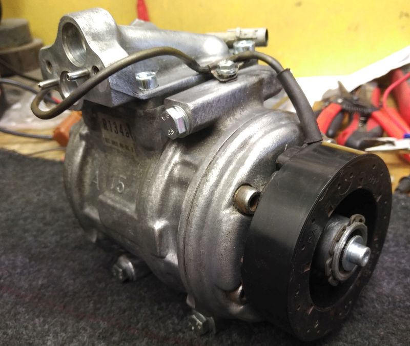

Ogarnalem te sprezarke do 4R. Kupilem po prostu druga pasujaca i przelozylem co potrzeba. Na szczescie byla niedroga.
Jeszce tylko niech kolko pasowe wroci z piaskowania i malowania i gotowa do montazu.
