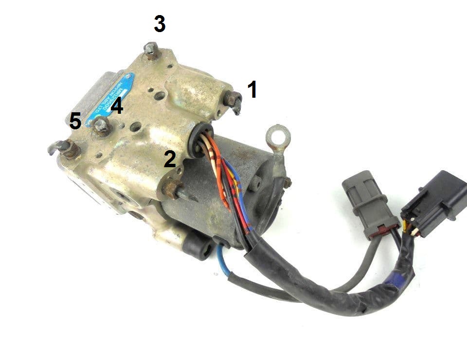

Mowa o takim hydroagregacie jak na zdjeciu (3 wyprowadzenie w góre, 2 w bok):

Tu fota samego agregatu z numerkami przy portach.
Mam domysł, że 1 i 2 to wejscia z pompy hamulcowej, 3 to tylny most, a 4 i 5 to przednie koła. Ale to tylko domysł, a troche slabo polegac na czyms takim. No i nie wiem dalej ktore kolo to lewy przod a ktore lewy tył.

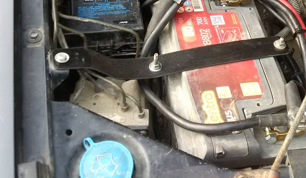

u mnie jest niestety za duży misz masz żeby to dokładnie przeanalizować bez narzędzi, w dieslu pewnie nie ma tyle gratów zasłaniających przewody ale w benzynie z lpg , tempomatem i klimą niestety jest jak jest, ale zrobiłem co mogłem, pod linkiem fotki , pierwsza jest kluczowa

Postprzez Jake » 04 kwi 2021, 14:32
Wielkie dzieki! Mam juz jakis punkt wyjscia.
Powiedz mi jeszcze tylko co rozumiesz przez
4-=1
5-=3
Re: Hydroagregat ABS Nippon - podłączenie
Postprzez mcgiver » 04 kwi 2021, 14:33
4 idzie tam gdzie 1
5 idzie tam gdzie 3
Postprzez Jake » 04 kwi 2021, 14:34
Ok! Czaje. Dobra, to ma sens. Bo w autach z zaworem proporcyjnym na tylnym moscie przy prawym przodzie sa dwa dwojnki i trojnik. Zaraz to drukuje i mysle ze juz rozkminie wszystko.

Dzieki Panowie. Droga dedukcji na podstawie fotek ustaliłem co następuje, porty hydroagregatu według cyferek na zdjeciu powyżej:
1- Main Cylinder Input (Rear)
2- Main Cylinder Input (Front)
3- Output (Rear)
4- Output (Front Left)
5- Output (Front Right)
Przewody idące wzdłuż prawego błotnika w uchwytach są fabrycznie przypięte w następujacej kolejnosci licząc od góry:
3- Output (Rear)
Hamulce sie odpowietrzyły i działają normalnie, czy ABS działa to najstarsi Indianie nie wiedza, okaze sie za jakis czas jak go odpale.
