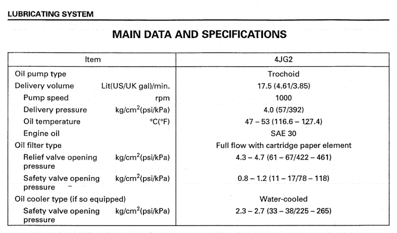

Gompka ma 3.1. Już wysyłałem mu prawidłowe parametry ciśnienia oleju z manuala. Jest za mało. Powinno być 2.5-3.5bar na wolnych obrotach na ciepłym silniku.
Tu tabelka:
4JG2 Oil Pump.png (139.03 KiB) Przeglądane 14853 razy

jesteś pewny że takie duże ciśnienie ma być na wolnych obrotach? to co podałeś to by sie zgadzało w 3,2 ale przy 3200rpm a na wolnych około 0,7bar

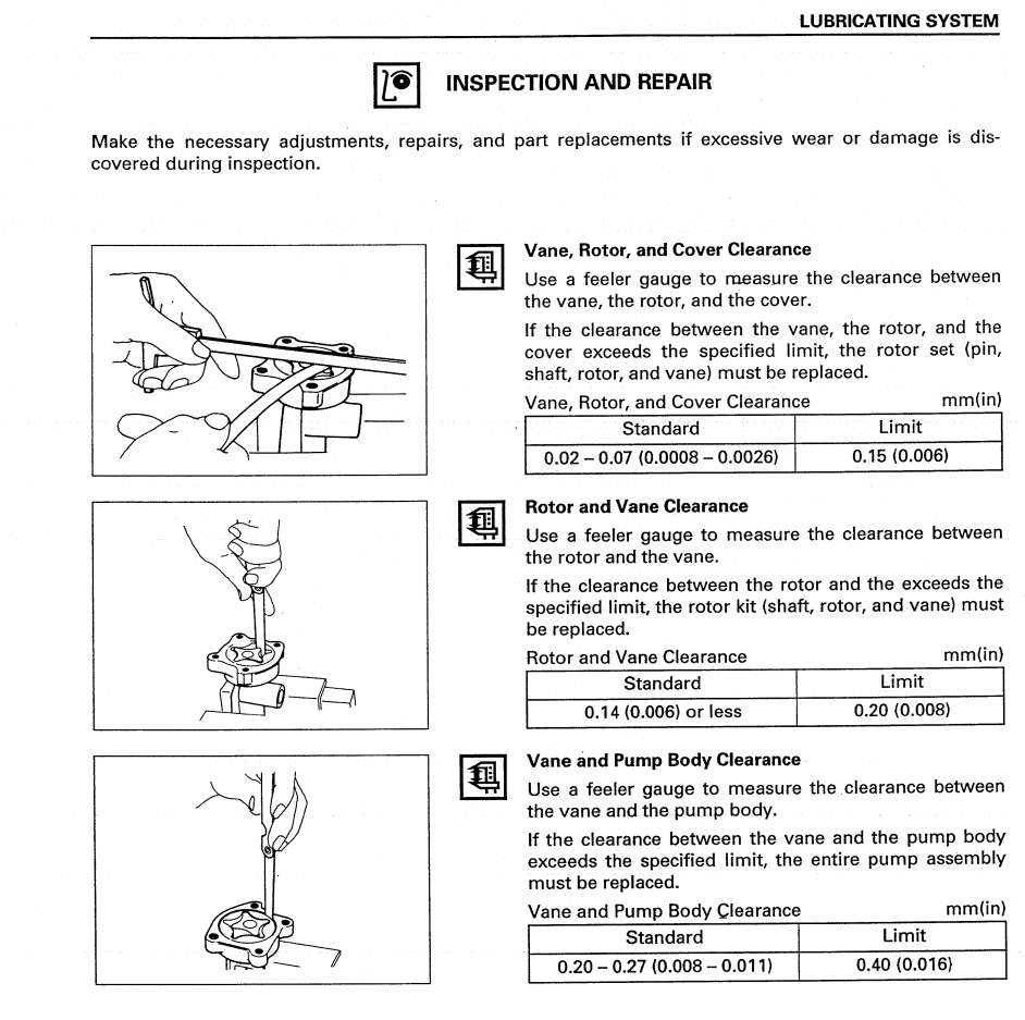

EDIT:
Tu instrukcja jak pomierzyc pompe olejowa:
