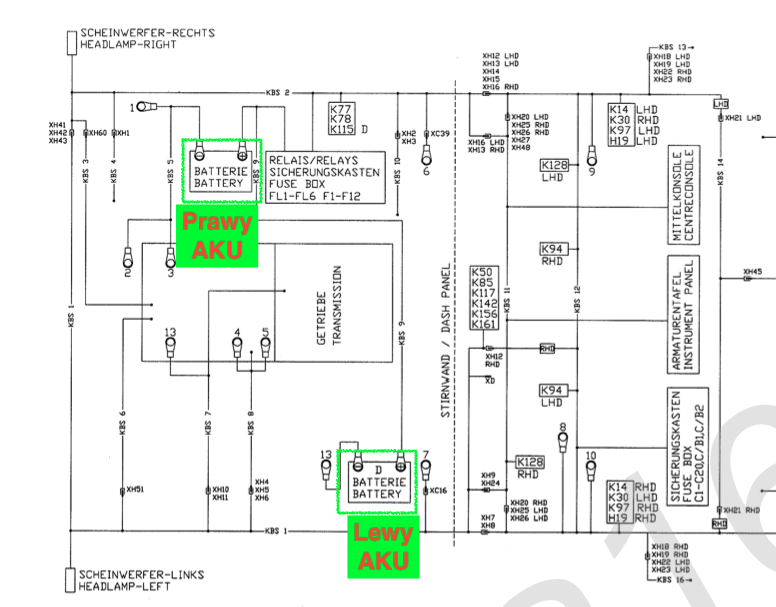

[❓] 1. Do którego akumulatora prowadzony jest przewód plusowy z alternatora? Próbowałem dojrzeć ale nie widzę. Może posiadacie schemat na którym można to sprawdzić. Chciałbym potwierdzić że przewód zasilający prowadzony jest do prawego aku, natomiast akumulatory zmostkowane są przy rozruszniku.

Ad.1 Do żadnego z dwóch. Z alternatora wychodzą dwa biale przewody oznaczone "B+", o średnicy około 6mm^2 każdy, mają łaczenie przy podstawie prawego akumulatora w duzej szarej kostce, a następnie idą do skrzynki bezpieczników. Wewnątrz skrzynki rozgałęziają sie i miedzy innymi spotykają z polem stykowym pod duzym glownym bezpiecznikiem 80A, a stamtąd czerwonym przewodem sa polaczone z prawym aku (po stronie pasazera).

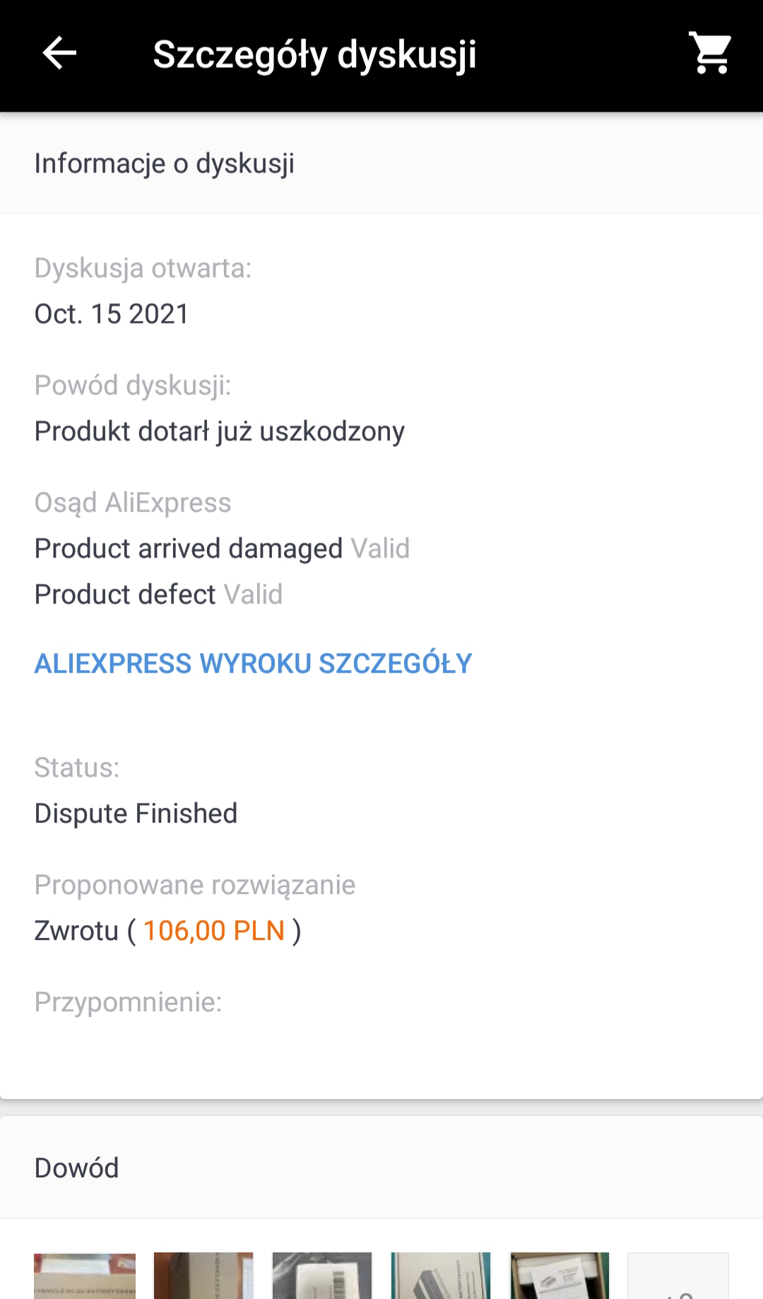

Re: [Akumulatory] zwiększenie pojemności
Postprzez tommardo » 14 paź 2021, 22:49
https://pl.aliexpress.com/item/10050028 ... 5c0fbKhyC8
Cena wskazana przez Aliexpress podczas zakupu: 907,95 PLN, cena ta zawiera "Korektę ceny" 167,53 PLN czyli szacowany koszt cła. W moim wypadku cło zostało naliczone na 25 PLN więc tutaj największa różnica w cenie. Jak dojdziesz do płatności w koszyku, to pojawia się ta różnica. Dodatkowo korzystam z cashback'ów goodie.com czy zen.com gdzie dodatkowo wraca 3-5% ;)
tommardo

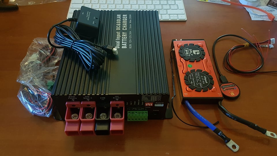

Postprzez tommardo » 15 paź 2021, 10:42
tommardo
Posty: 16
Dołączył(a): 30 lip 2021, 19:33
Postprzez Jake » 15 paź 2021, 10:54
Duza, czarna i droga kostka :D
A co to jest to mniejsze po prawej stronie z wystajacymi dwoma kabelkami?

Postprzez pocieszny » 15 paź 2021, 11:46
to BMS zapobiega przeładowaniu/rozładowaniu zbytniemu jak i poprawia (przynajmniej w założeniu) krzywą ładowanie baterii LiFePO4
zapobiega rozwaleniu aku przy ładowaniu w niskich temperaturach i takie tam
BTW to czarne nie jest trogie ;) Victron za taki dynks bez opcji solara życzy sobie ponad tysiaka
Postprzez tommardo » 15 paź 2021, 15:04
nie opisze tego lepiej od pocieszny :) ładowarka ściągnięta eksperymentalnie, znajomy korzysta z takiej ale bez mppt. Mówił że rozkręcał i podzespoły jak i luty wyglądają konkretnie, dlatego też zaryzykowałem. Z paneli pv zamierzam korzystać doraźnie, dlatego wydaje się być urządzeniem wykrojonym na moje potrzeby.
Co do stanu dostarczonego towaru, to zgłosiłem sprzedawcy że róg obudowy jest delikatnie nadgięty, oraz śrubka od gniazda przewodu "+" poluzowała się w transporcie i wpadła do wnętrza ładowarki. Napisałem z zamiarem aby na przyszłość dokręcali ;) ale on kazał założyć dispute, tak że może jeszcze dodatkowy rabacik wskoczy.
tommardo
Posty: 16
Postprzez tommardo » 23 paź 2021, 08:33
Rozmowa z majfrendem zaowocowała zwrotem 106zł, tak więc finalny koszt ładowarki dcdc 587zł :D rekompensatę za zagięcie obudowy pokrywa aliexpress bo świadczył logistykę w tym zamówieniu. Polecam ;)
