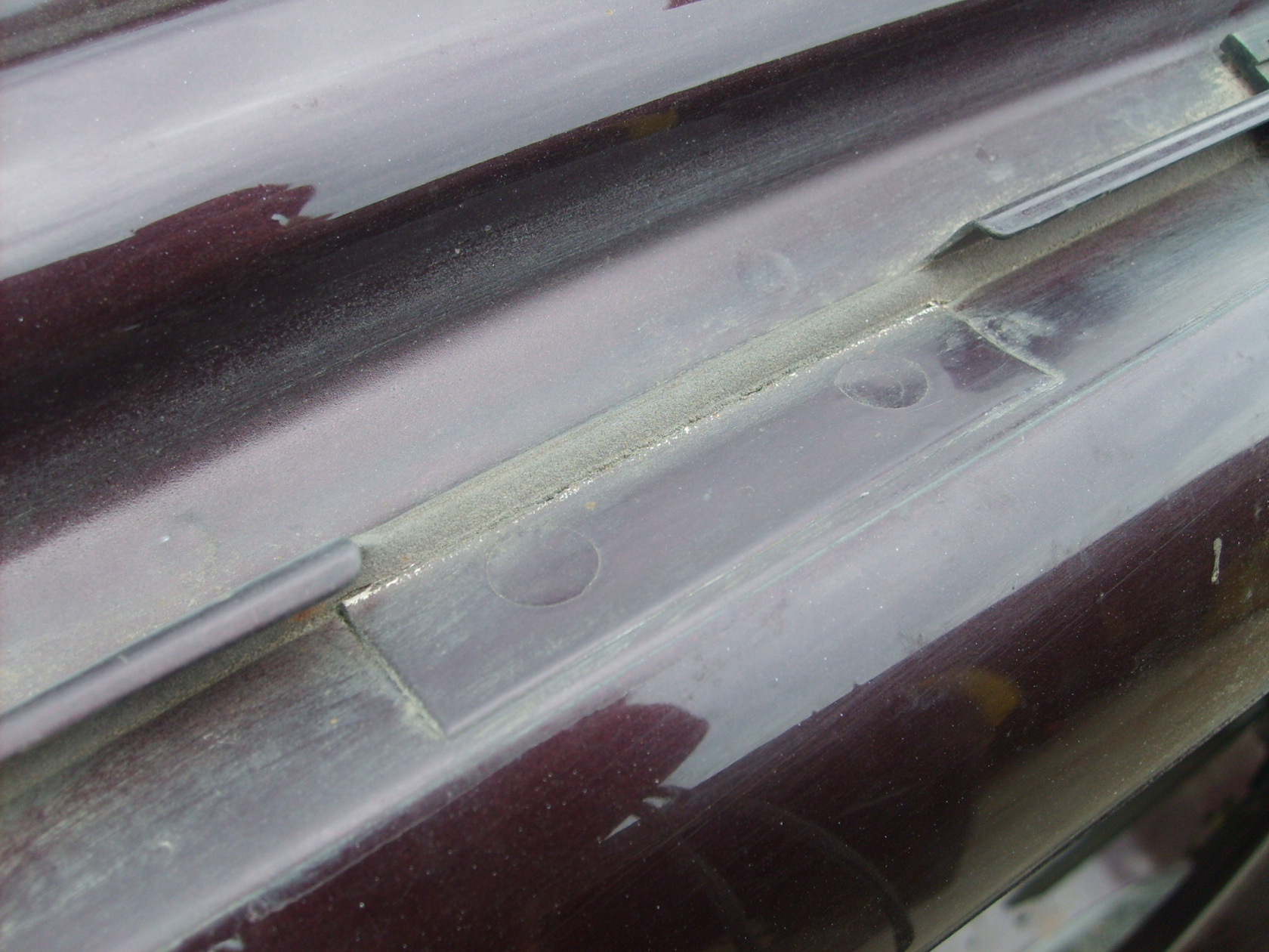

Panowie mam do kupienia oryginalny reling do Montereya RS ( Krótki )
Zrobiłem małą retrospekcję i ... pod listwą nie ma żadnych miejsc do zamocowania. Jedynie do mocowania listewki.
Zastanawiam się zatem jak do cholery to zamontować ? Dziury wiercić ? Jak wy montujecie swoje bagażniki dachowe do czego ?
Czy to mój egzemplarz jest jakiś wybrakowany ? :D
Podpowiedzcie mi bo zgłupiałem.

Nieeeeee. Otwory sa w kazdym, tylko Twoj inspekcja była kulawa. Otwory sa fabrycznie zaklejone tasma i ta tasma jest polakierowana, wiec jak patrzysz pobieznie to nie zobaczysz. Szukaj miejsc gdzie jest przerwa w tej wystajacej w gore blaszce na ktorej trzymaja sie klipsy od listwy. W tych przerwach sa dwa zaglebienia. Dziubnij je sruobkretem, lub gwozdziem i Voila! przebijesz tasme i pod spodem beda gwinty.

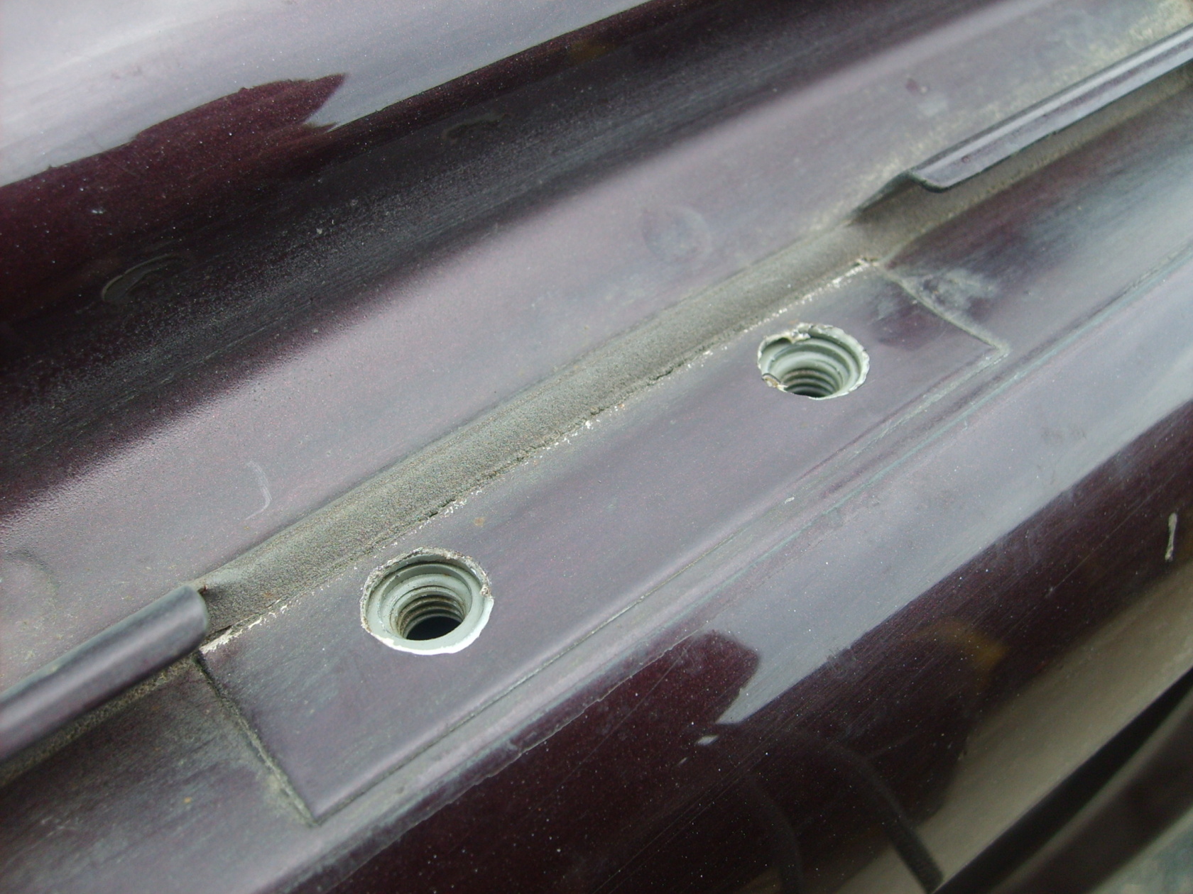

:)2 Obraz mowi wiecej niz tysiac slow.
Re: OPEL MONTEREY 1996 3.1 PRZEDLIFT MOCOWANIE RELINGU / BAG
Postprzez sensson » 04 lut 2022, 17:48
Panowie na was zawsze można liczyć faktycznie znalazły się. :D :)2

Brawo. Poprzedni wlasciciel mojego aktualnego wcielenia Troopera dziurek nie znalazl wiec wzial wiertarke i zrobil nowe... w tej 1mm miekkiej blaszce na dachu. :|
