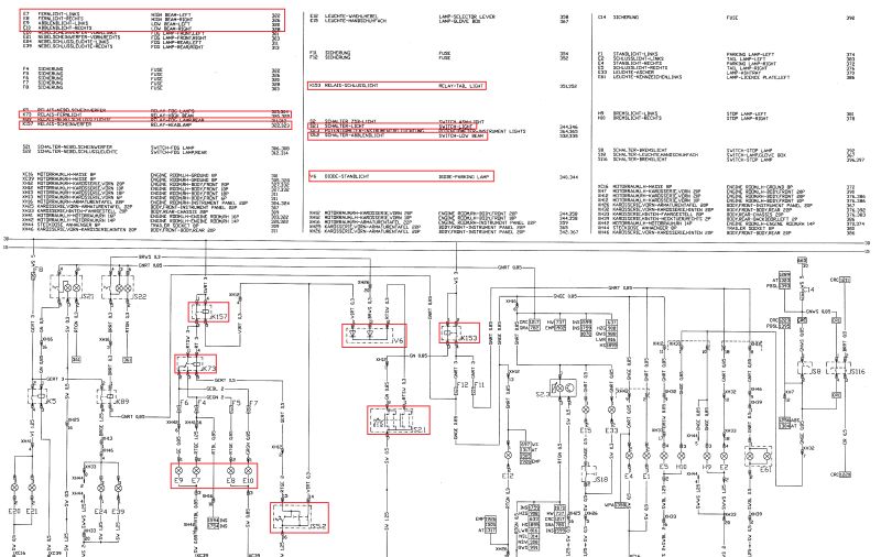

Tu schemat, na czerwono zaznaczylem Ci elementy ktore Cie interesuja (po kliknięciu będzie większy.)
Lights sml.jpg (79.47 KiB) Przeglądane 12188 razy
Które lampy generuja Ci jasnosc? Mijania? Drogowe? Swieca pozycyjne z przodu i z tyłu? Ktory przekaznik wyciagasz? Ten ktory podaje napiecie na reflektor czy ten ktory przelacza Krótkie/Długie?
Logika układu jest następująca:
Na przekazniku K157 ciagle jest stałe +12V, podanie masy na nóżke 5 przez drugie pykniecie manetki przy kierownicy S2.1 (pozycja światła mijania) powoduje zwarcie przekaźnika i podanie napiecia dalej z nóżki 3 na przekaźnik pzełaczający K73, który w pozycji spoczynkowej podaje to napiecie na nóżke 2 - zasilajaca bezpieczniki F6 i F7 doprowadzajaca napiecie do zarowke E9 i E10 czyli swiatła mijania, po podaniu masy za pomoca pociagniecia do siebie manetki przy kierownicy S5.2 przekaźnik K73 przełacza sie i podaje napiecie na nóżkę 3 - zasilająca bezpieczniki F4 i F5 doprowadzajace naiecie do zarowek E7 i E8 czyli swiateł długich.
Dodatkowo mozliwe jest podanie chwilowego napiecia na swiatła dlugie niezaleznie od pozycji przelacznika swiatel pozycji/mijania, rowniez za pomoca manetki S5.2 ktora podaje na zlaczki 14 i 15 mase załaczajac chwilowo przekaźnik K157 i K73 - zapalajaca długie BEZ pozycji i BEZ mijania.
Samoczynne swiecenie swiatel mijania wymaga masy na przekazniku K157, samoczyne swiecenie swiatel drogowych wymaga masy na obu przekaznikach K157 i K73. Oba przekazniki sa niezbedne zeby swiecily jakiekolwiek przednie swiatła (mijania lub drogowe).

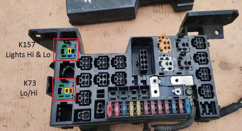

Tu masz przekazniki o ktorych rozmawiamy (na czerwono).
Oznaczenia nózek:
-zielony - nóżka 4 i 5 - cewka
-niebieski - nóżka 1 - styk doprowadzajacy
-żółty - nóżka 3 - styk zwarty po podaniu napiecia na przekaźnik (NO)
-pomarańczowy - nózka 2 - styk zwarty w pozycji spoczynkowej (NC)
Mozesz zasymulowac dowolna sytuacje bez przekaznikow z pominieciem calego sterownia w kabinie stosujac zworki.
K157 - niebieski & żółty - właczone swiatla mijania (2 pykniecie na manetce)
K73 - niebieski & pomaranczowy - swiatla drogowe, niebieski & zolty - swiatła mijania
Zmierz wolotmierzem po wyjeciu przekaznikow z podstawek co masz na dwoch nozkach zasilajacych cewke (na zielono) i mniej wiecej bedziemy wiedziec na czym stoimi i gdzie szukac problemu.
Na jednej zielonej nozce K157 bedzie stałe +12V, na drugiej przy wyłączonych swiatłach ma nie być nic, przy właczonych ma być masa
Na jednej zielonej nózce K73 ma byc stałe przejscie na nóżke zolta K157 - ta nas nie interesuje, na drugiej zielonej nozce K157 przy swiatlach pozycyjnych lub mijania ma nie byc nic, po wlaczeniu drogowych (manetka do siebie) ma sie pojawic masa.
W drugiej kolejnosci po odpieciu akumulatora, odpieciu zarowek i wyjeciu przekaznikow, poszukaj omomierzem zwarc miedzy pinami.
W razie czego pisz, bedziemy myslec.

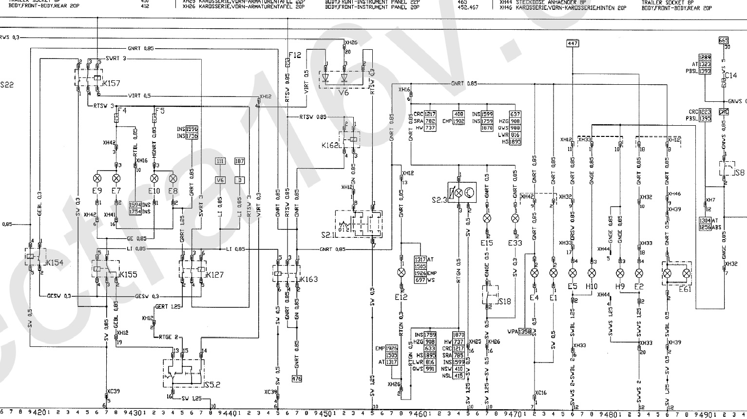

Znalazłem taki schemat.

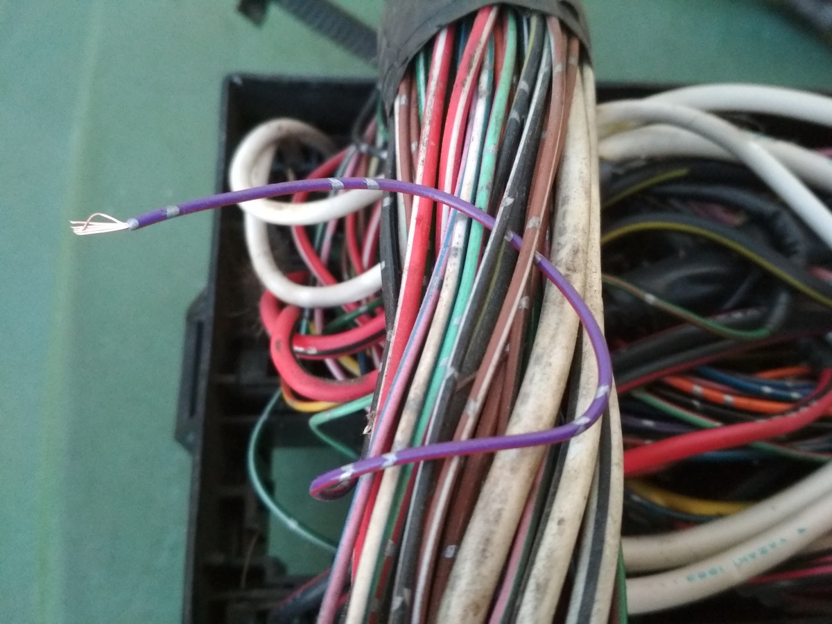

Takim kabelkiem doprowadzona jest masa do przekaźnika. Nie widzę tego w kostce pod kierownicą...

Kolory bywa ze sie zmieniaja. Na schemcie ktory wrzucilem sa opisane, ale w przedlifcie moga byc inne, najprosciej przedzwonic kabel. Ale zrob test jeszcze raz tylko tym razem odlaczajac te gałke w desce.

Mam jeszcze jedno pytanie, czy jesteś mi w stanie powiedzieć co to u licha jest to coś oznaczone na schemacie jako V6? Podpisane jest jako Diode Parking Lamp.

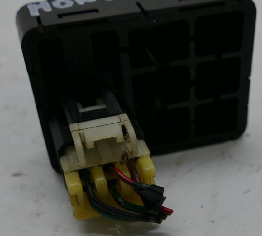

Cały czas analizuję schemat z Twojego pierwszego postu. Mam plik z całością schematów i na następnej stronie jest drugi, z tą różnicą, że oznaczone jest na N i FIN. Dało mi do myślenia jak wypinałem włącznik świateł S2.1 - na pierwszym schemacie widać, że dochodzą do niego 3 kable, u mnie na pewno było ich więcej.
Zdjęcie poglądowe z netu:
Jednak nie zgadzają się piny przy przekaźnikach... Zgłupieć można.
Schemat instalacji.jpg (348.57 KiB) Przeglądane 12072 razy
