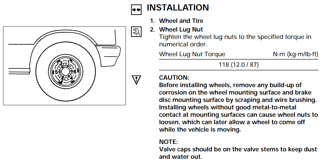

Manual serwisowy mowi 118 Nm:
Ja zwykle dokrecam ok 130-140Nm

Margines dokręcenia zazwyczaj kształtuje się tak: w manualu zalecany moment to 118Nm, ale same szpilki i nakrętki powinny przyjąć około 150Nm bez trwałego uszkodzenia. Za to nie osiągniecie zalecanego momentu, będzie skutkowało luzowaniem się nakrętek od wibracji.

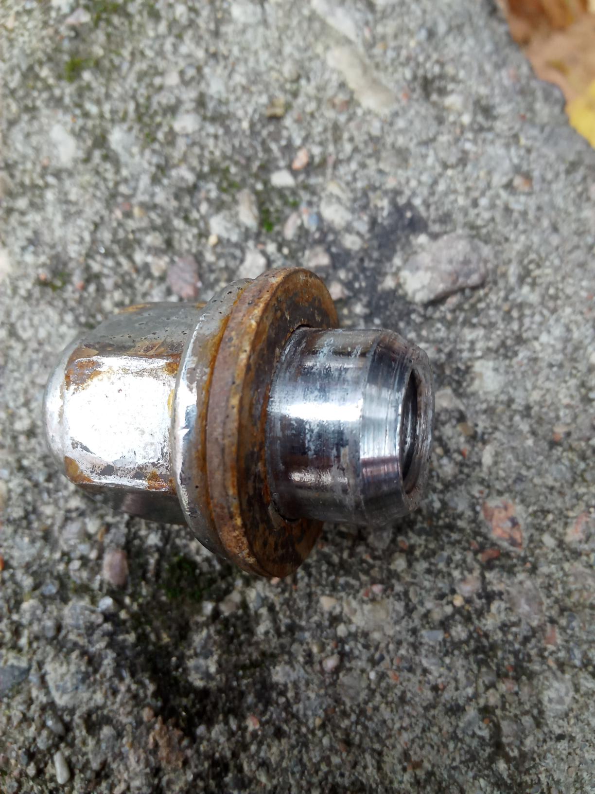

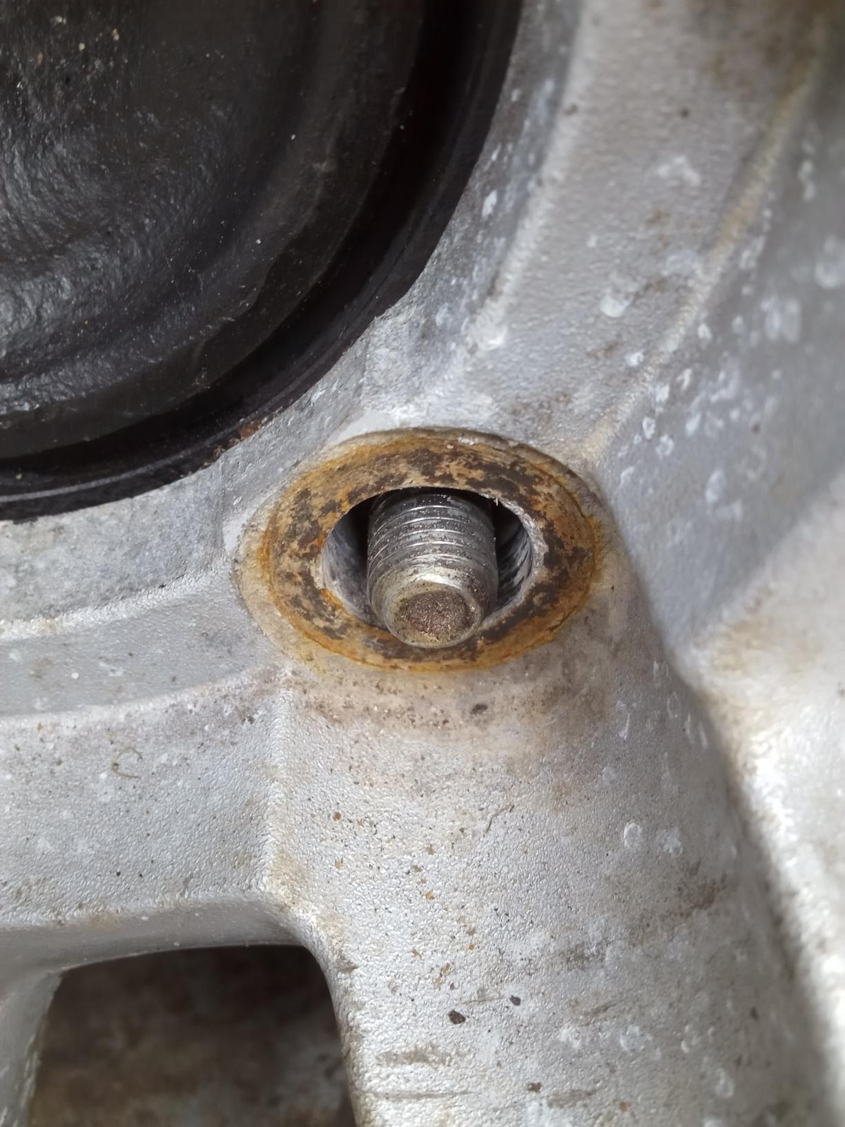

W załączeniu są zdjęcia nakrętki i szpilki. Chyba jest dobrze, tylko te podkładki pordzewiałe mnie martwią.
Plan mam taki: podlewarować, odkręcić wszystkie nakrętki, wyczyścić i dokręcić kluczem. Czy coś z tymi podkładkami (poza oczyszczeniem z rdzy) można zrobić (zabezpieczyć jakimś środkiem antykorozyjnym)?

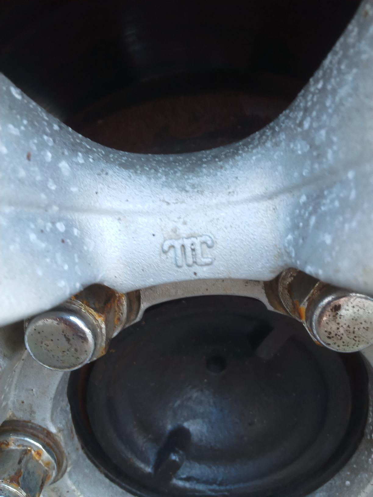

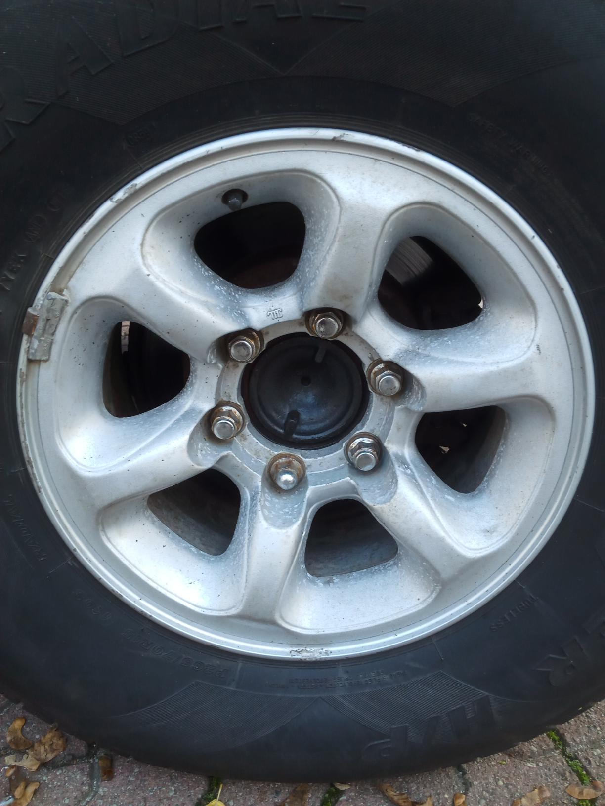

Jakie masz felgi? Z czego? Bo nie oryginalne.
Z tymi podkładkami niewiele da się zrobić. Na pewno nie lakierować, powierzchnia przylgni musi być czysta. Jak tam będzie lakier to się odkręci. Jakiekolwiek zabezpieczenie galwaniczne (ocynk, chrom) i tak się wytrze w końcu i będzie podobnie.
Re: Dokręcanie nakrętek kół
Postprzez Stefan » 02 lis 2022, 15:50
Felgi nie są oryginalne. Zakładam, że są z jakiegoś stopu na bazie aluminium.

4) Nakretki sa dobrze dopasowane do felg. To jest nakretka plaska z podkladka i do takich wlasnie nakretek sa dostosowane gniazda w Twoich alusach.
5) To sa fabryczne felgi z Mitsubishi Pajero drugiej generacji 15x7", 6x139.7
6) podkladki wyszczotkowac szczotka wiertarce i potraktowac olejem. na jakis czas bedzie lepiej, ale nie ma na to zlotego uniwersalnego remedium, bedzie korodowac z czasem.

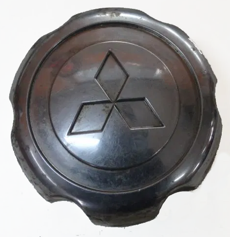

To przy okazji jeszcze jedno pytanie :-). Z przodu są sprzęgiełka i fajnie to wygląda. Z tyłu były zardzewiałe piasty i wyglądało to fatalnie. Oczyściłem trochę i pomalowałem na czarno, ale może macie tu jakiś patent (zaślepka, kołpak), żeby to wyglądało lepiej i było zabezpieczone?

Sprawdź trop z tym Pajero 2 jak Jake napisał, może oryginalne zaślepki od Mitsu podejdą.

Stefan napisał(a):Dzięki.To przy okazji jeszcze jedno pytanie :-). Z przodu są sprzęgiełka i fajnie to wygląda. Z tyłu były zardzewiałe piasty i wyglądało to fatalnie. Oczyściłem trochę i pomalowałem na czarno, ale może macie tu jakiś patent (zaślepka, kołpak), żeby to wyglądało lepiej i było zabezpieczone?
Potrzebujesz takich dekielkow:
np. z tej aukcji:
https://www.otomoto.pl/oferta/mitsubish ... D14tx.html
Tylko znaczek sie nie zgadza ;)
