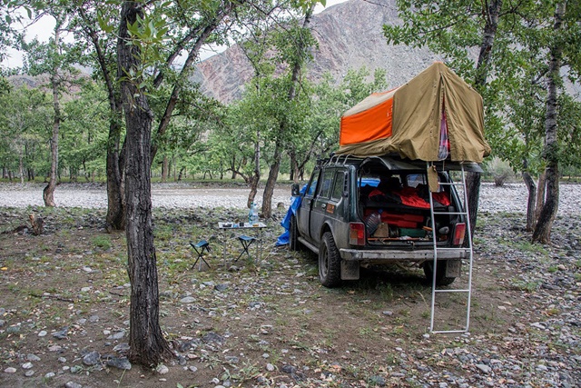

zresztą ostatnio widziałem ciekawy patent w Rosji (w tajdze jnie ma gdzie rozłorzyć namiotu bo bagno wszędzie w tundrze nie słabo ze znalezieniem miejsca bez kamieni wielkości głowy) platforma na dachu a na niej 2 sekundówka z deca :)2 może nie wyglądało to bardzo pięknie ale na pewno się sprawdzało i było praktyczne, nie mówiąc o cenie która jest 1/10 przyzwoitego namiotu dachowego, ludzie jeździli z patentem już 4 lata więc przetestowany mocno :)2

Zdjęcie tej platformy zrobił ?

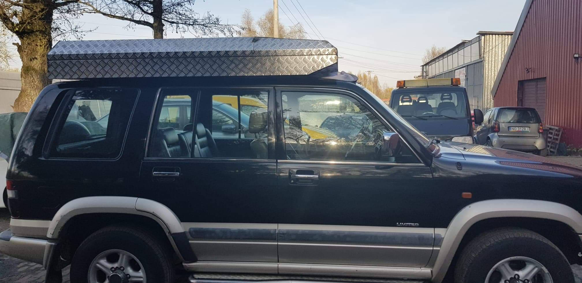

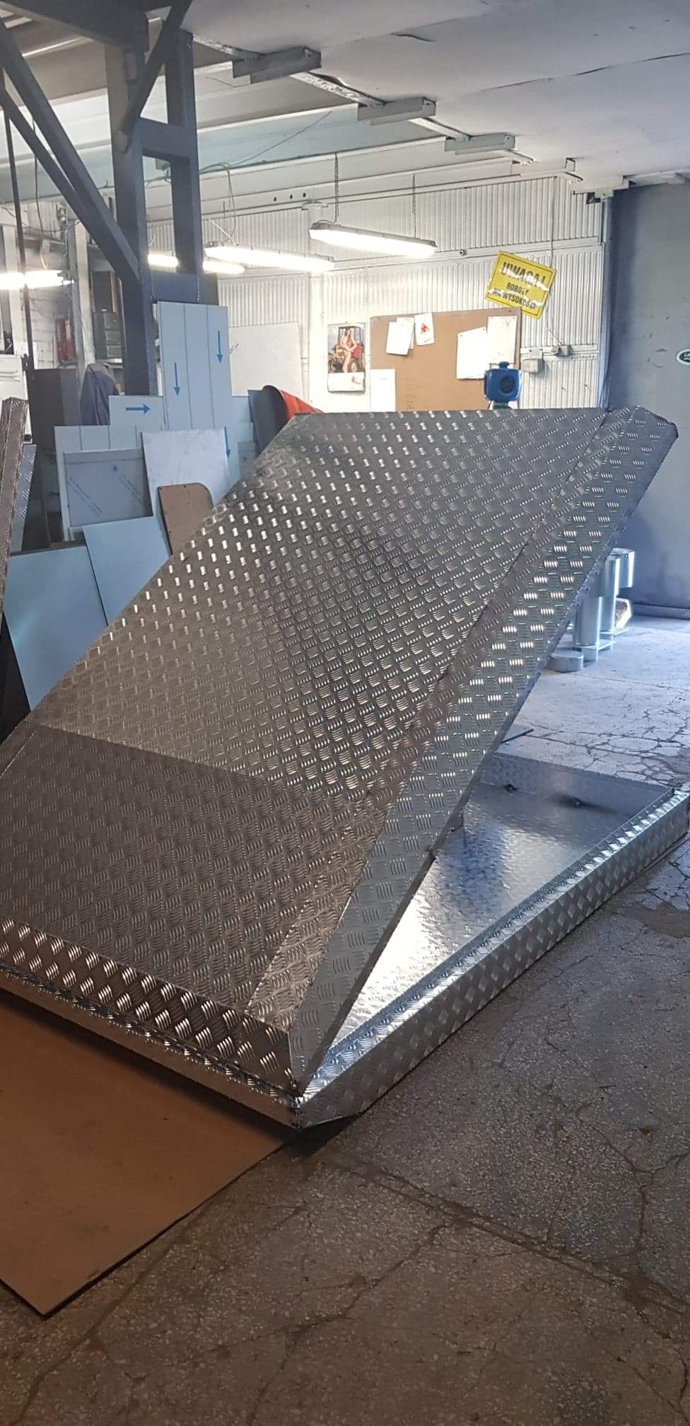

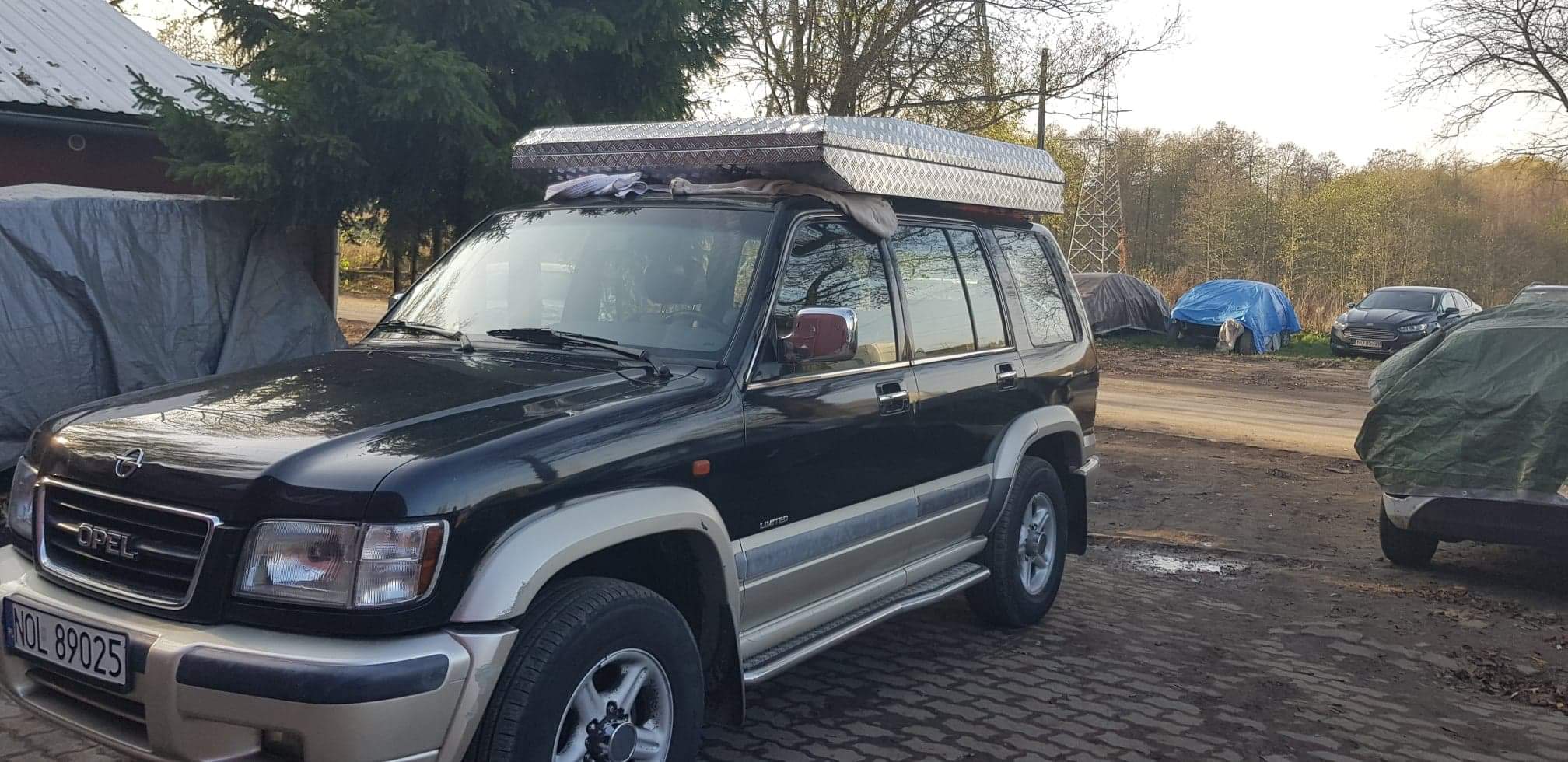

Sezon wakacyjny coraz bliżej. Wrzucam kilka fotek z realizacji projektu. Skorupa wykonana z aluminium. Niebawem szycie ścianek. Waga póki co nieznana ale nie powinna przekroczyć 70kg. Wymiar to 140x215. Dwie osoby z dzieckiem powinny spać całkiem komfortowo. Aktualnie przypomina nieco technologie stealth dlatego wersja ostateczna będzie malowana proszkiem w jakiś szary lub czarny kolor. Dojdą panele solarne i długa listwa Led która ma już dedykowane miejsce z przodu w dolnej części skorupy. Oczywiście wejście po drabince ale nie wykluczone że pojawi się też właz aby moznabylo wejść przez szyberdach. Ps skorupa leży na dachu tylko do zdjęć. Pojawią się relingi do mocowania.

Wygląda pancernie, ciekawe jaka łączna masa całego szpeju na dachu wyjdzie :roll:
