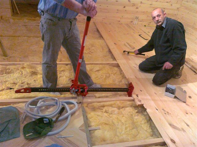

Pomogłem ostatnio chłopakom od posadzek :).

no proszę ile ma zastoswań :)2 :D

Dobrze robi też jako ścisk do desek

Chłopaki zrobili oczy :shock: jak robota zaczęła im iść :)

To teraz 100% beda szukac terenówki . :D
Oby jakies sciany nie przepchneli tym liftem :)2 .
