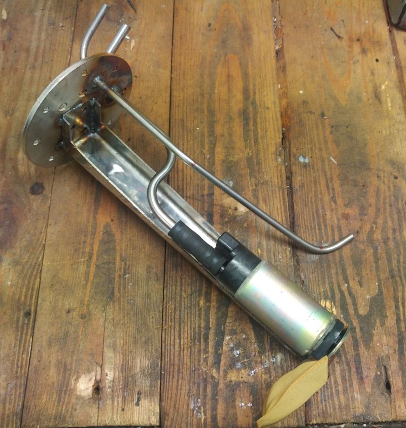

Tu przymiarka do fabryczej pompy paliwa:
Jak widac, wszystko pasi jak nalezy, natomiast tak jak uprzedalem, wspornik jest giety metoda chalupnicza czyli imadlo, mlotek, sciski stolarskie, wiec nie ma idealnych katow 90 stopni i nie jest calkowicie gladki. Nie wplywa to oczywiscie na walory techniczne tegoz.

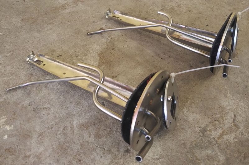

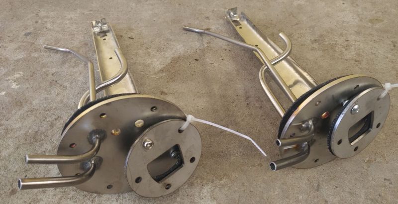

A tu juz gotowe zestawy, czyli to co otrzymacie.
Przelotki do przewodow pompy do wydrukowania na drukarce 3D mam narysowane, ale nie mam teraz wolnego czasu zeby je zamawiac, wysylac, etc., moge przeslac rysunek, to sobie wyslecie do kogos z ogloszenia allegro/olx i Wam druknie.
Zestawy wysle w tym tygodniu inPostem, sa juz gotowe etykietki adresowe, numery paczek dostaliscie na PW.
Gdyby ktos chcial w przyszlosci takowe flansze: smialo moge przeslac swoj projekt za darmo, ale nie podejmuje sie produkcji kolejnych sztuk, bo nie mam juz na to czasu.

ja się tylko chciałem przyczepić, że rułki [pis.celowa]nie sa spulchnione na końcach :D :)21
Re: Flansze zbiornika paliwa - zakup grupowy
Postprzez Jake » 30 mar 2022, 15:40
I nigdy nie byly, w moim koszu do diesla tez nie sa. Oczywiscie myslalem o tym, ale spluchnic rurke nierdzewna to nie jest takie hop siup, skubana jest twarda. Sa na rynku amatorskie spluchniarki ale nadaja sie tylko do miedzi albo CuNiFeru. Rozkminialem rozne opcje, najbardziej wykonalna w warunkach amatorskich wydaje sie napawanie i potem stoczenie tej nadlewki w ladny pierscionek, ale to tworzy kolejny problem - trzeba by to przygotowac przed gieciem. A moja gietarka domowej roboty luki robi sliczne, ale nie jest precyzyjna jesli chodzi o miejsce poczatku luku, ma tendencje do pociagniecia rurki w poczatkowej fazie, zwykle przy pojedynczych zakretach to bez znaczenia, ale przy gieciu w "S" czy "C" i to jeszcze z zachowaniem dobrego dystansu od napawanej koncowki precyzja robi sie bardzo istotna. Wiec zwyczajnie odpuscilem. Standardowy swiezy wezyk nachodzi dosc scisle, krocce sa dosc dlugie, tak ze samo tarcie juz robi robote, dodatkowa dobrej jakosci opaska i mysle ze bedzie jak nalezy.

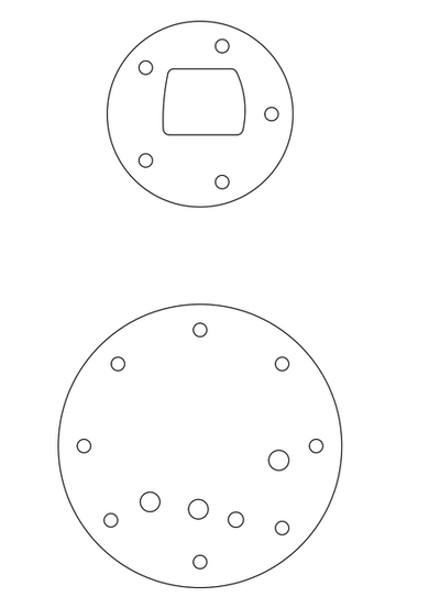

Sa rysunki, w kazdej chwili mozna domowic dowolna ilosc.

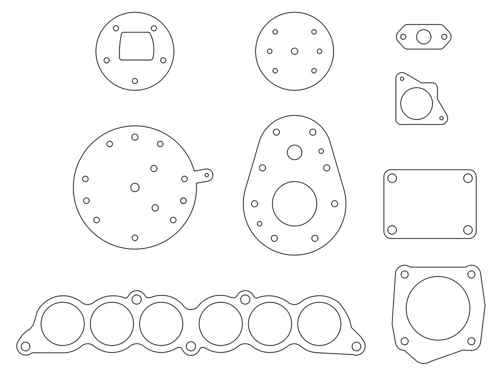

Wysylam na CNC rozne flansze do Toyoty:
jest dobra okazja sie dolaczyc jesli ktos potrzebuje do Trooper'a:
Realizacja pod koniec Sierpnia.
Moge tez zmodyfikowac flansze Trooperowa i zrobic ja tak jak jest w Toyocie (odstajacy jezyczek do przykrecenia przewodu masowego) w ten sposob bylaby tylko jedna przelotka zasilania.
