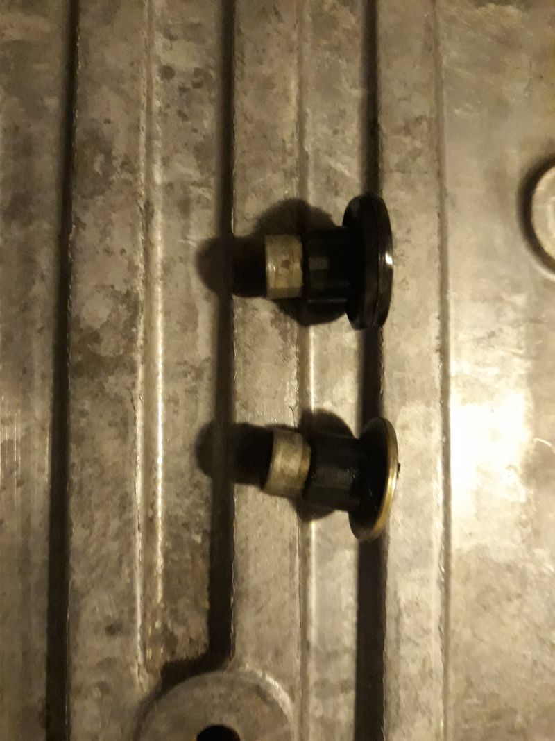

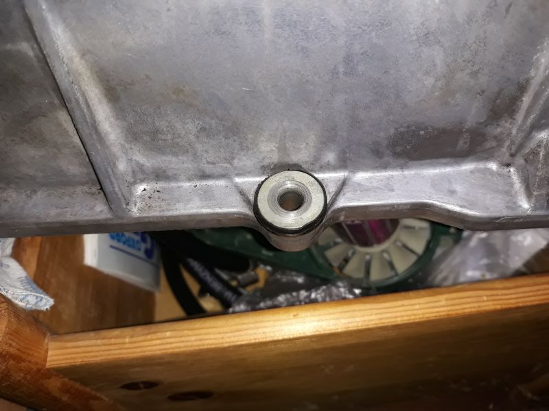

Witam,
Ktoś może ma zbędne takie elementy, jak na załączonych zdjęciach? Nie wiem jak prawidłowo się nazywają - dystanse czy podkładki. W większości moich gumki z poziomych elementów/podkładek są popękane i pourywane. Czy ewentualnie można tam po prostu dać jakieś gumowe podkładki?
Isuzu Trooper 3.0 D 2002 r.

Myślę, że spokojnie ubytki gumy możesz zastąpić dobrym sylikonem, np Victor Reinz

Czyli żadnych podkładek, tylko "objechać" wokół silikonem w miejscu, gdzie guma wyrwana? Elring Dirko HT może być? Akurat Reinza nie mieli w hurtowni.

To jest tylko tulejka dystansowa, żeby utrzymać odpowiedni docisk uszczelki, no i sama też musi być szczelna. Do tego własnie wystarczy sylikon. Tego co napisałeś nie używałem.

Dirko dobre jest .
