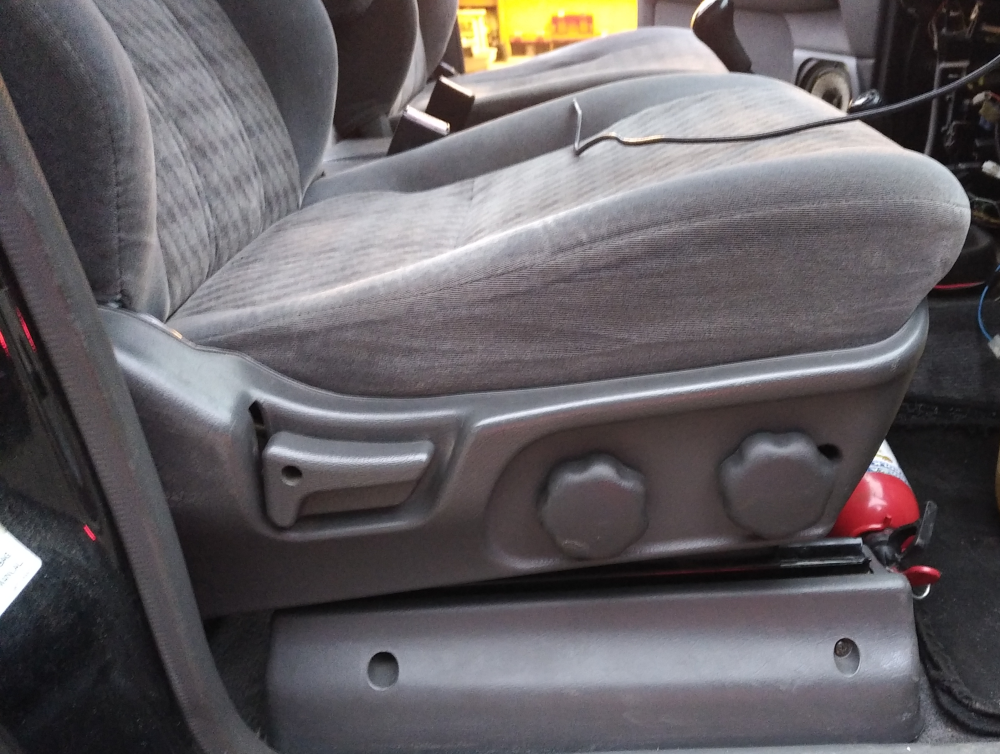

To i ja sie dołacze do prośby:
Kupie prawy fotel kierowcy od Anglika, lub sam dół fotela. Celem przełożenia stelaza z regulacja góra dół do swojego (regulawany byl fabrycznie tylko fotele kierowcy. w EU - lewy, w UK - prawy, a ja chce miec oba regulowane)

Jake napisał(a):Kupie prawy fotel kierowcy od Anglika, lub sam dół fotela. Celem przełożenia stelaza z regulacja góra dół do swojego (regulawany byl fabrycznie tylko fotele kierowcy. w EU - lewy, w UK - prawy, a ja chce miec oba regulowane)
A na szynach to się będzie zgadzało. :?:
Re: Fotel kierowcy do Trooper 3.0 TD 2001
Postprzez mcgiver » 14 sty 2019, 23:11
dolne stelaże foteli nie są zamienne prawo-lewo , ponieważ na zewnetrznej stronie (względem budy) są dłuższe mocowania, mam nadzieję że o tym wiecie ;) .
Postprzez pocieszny » 14 sty 2019, 23:36
na szynach się zgadza, fotel kierowcy LHD jako fotel pasażera wersji RHD
czyli prawy w prawy, a lewy w lewy ;)

piotr R napisał(a): A na szynach to się będzie zgadzało. :?:
Tak, bo auta LHD/RHD roznia sie tym gdzie jest kierownica xD A nie tym ze fotele sa tył na przód czy coś xD
Fotel kierowcy z anglika = fotel pasażera z europejczyka, lub prosciej tak jak pocieszny napisał, prawy to prawy xD
W lecie ogarnąłem temat. Stelaż z fotela kierowcy od anglika pasuje do europejczyka plug & play:
