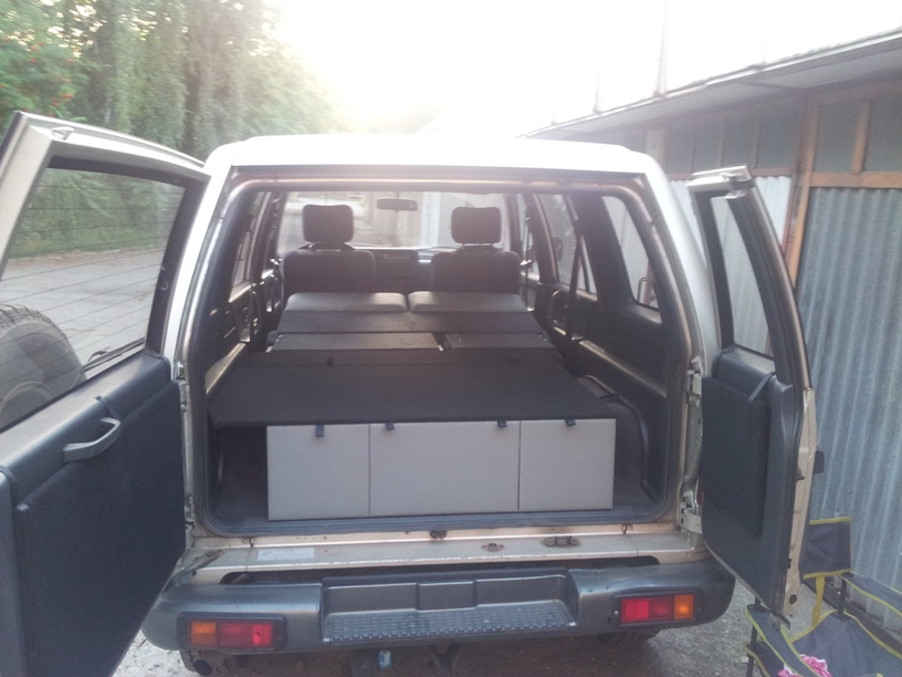

Postprzez Bobbie » 18 lip 2013, 22:43

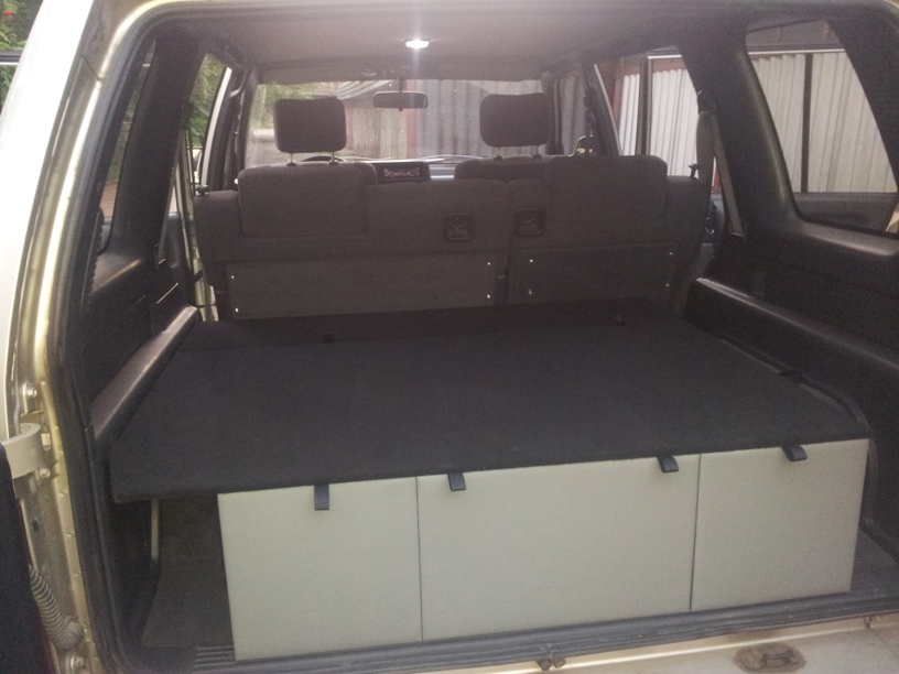

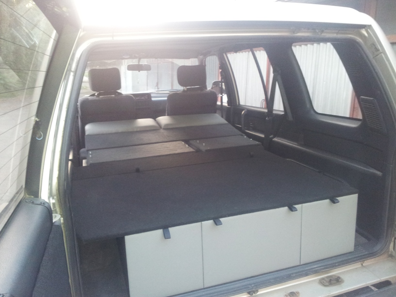

Zabudowa HINKA prawie na gotowo...
Próbny montaż w moim Montku :geek:
2013-07-18 20.38.20.jpg (197.76 KiB) Przeglądane 23362 razy
2013-07-18 20.37.26.jpg (202.82 KiB) Przeglądane 23362 razy
2013-07-18 20.37.09.jpg (209.15 KiB) Przeglądane 23362 razy

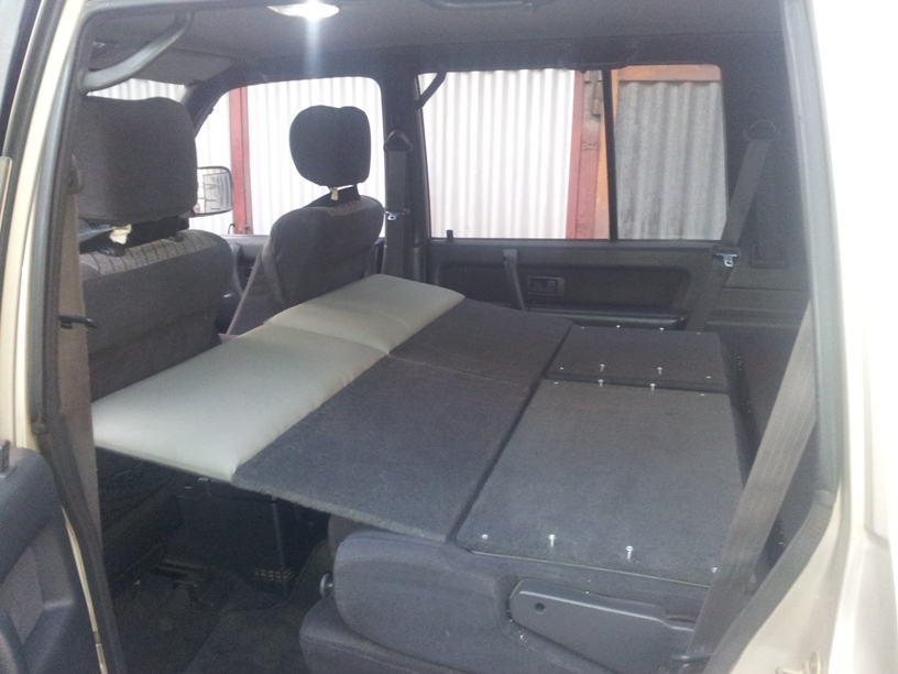

Postprzez Bobbie » 18 lip 2013, 22:54

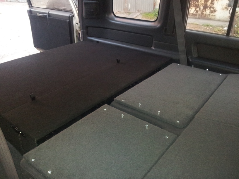

Spanie wyszło 205x130, niema konieczności kładzenia foteli na maxa - wystarczy przesunąć na pierwszy ząbek i postawić oparcie do pionu, więc na siedzenia można jeszcze coś przełożyć. Pod podgłówki też można ponapychać kupę rzeczy, które podróżowały w bagażniku np lodówka.
2013-07-18 20.47.22.jpg (206.43 KiB) Przeglądane 23362 razy
2013-07-18 20.39.03.jpg (218.74 KiB) Przeglądane 23362 razy

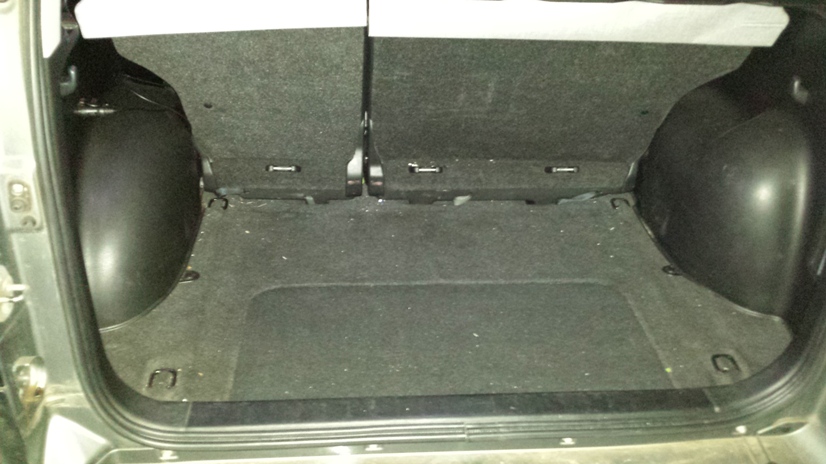

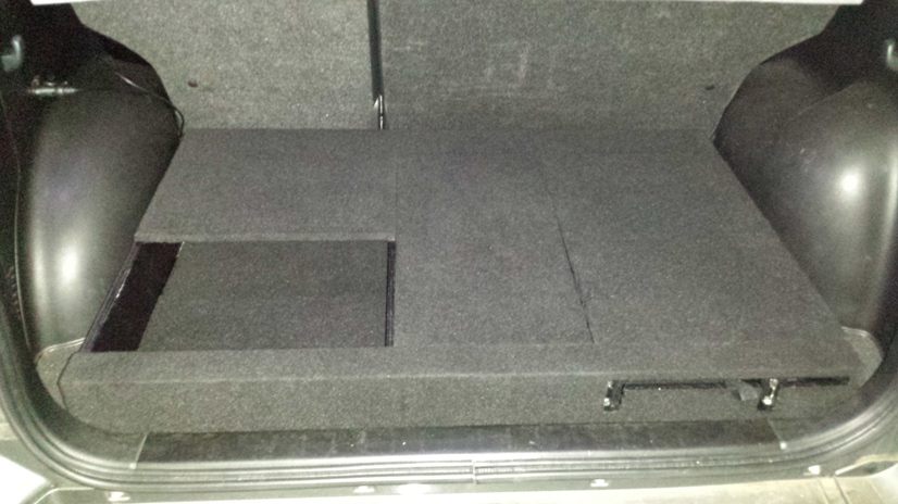

Tak żeby nie było, ze nic nie robię... Zabudowa turystyczna do Grand Vitary II.
niewielki bagażnik GV II
zabudowa na miejscu
po zdjęciu dekielka miejsce na...

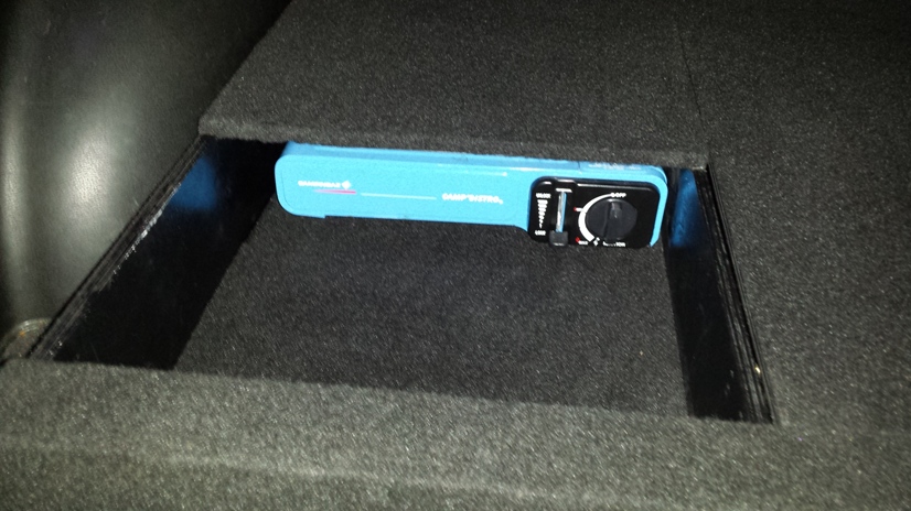

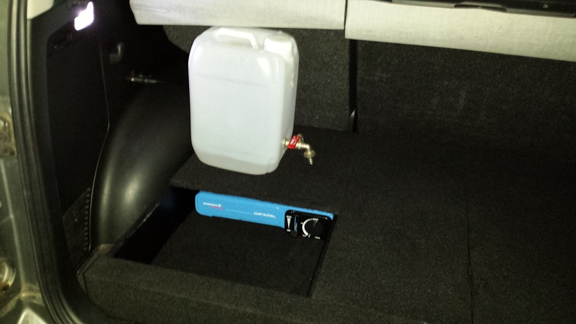

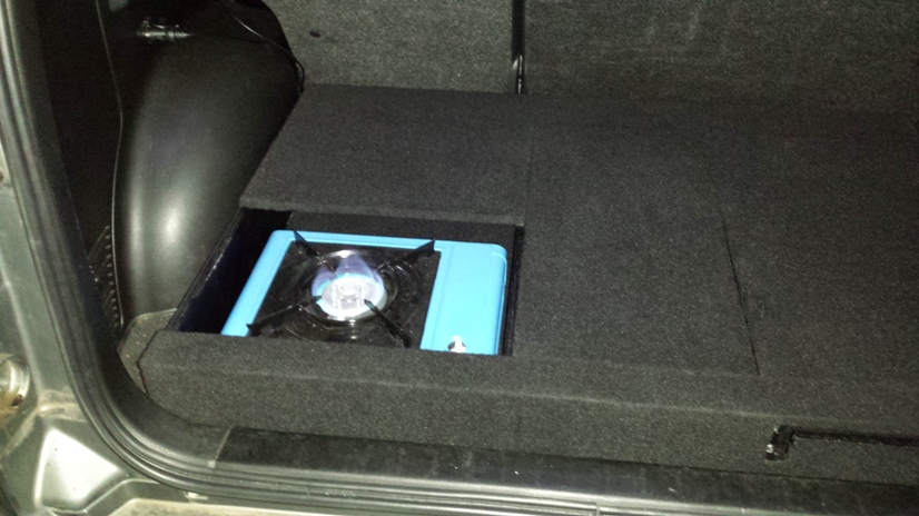

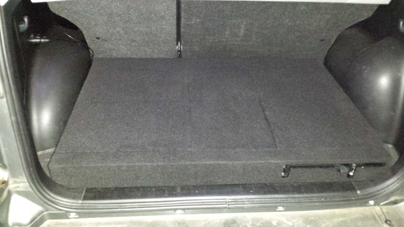

Postprzez Bobbie » 24 gru 2013, 09:55
... kuchenkę...
kuchenkę wsuwa się do wnęki
miejsce np. na bańkę z wodą nad kuchenką
cośtam, cośtam

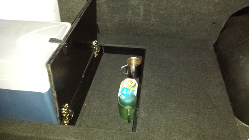

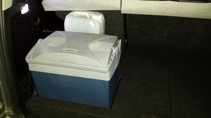

Postprzez Bobbie » 24 gru 2013, 10:00

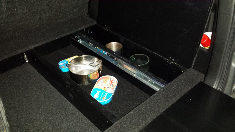

w otwór wstawia się lodówkę
środkowa przegroda...
z prawej strony dwie przegrody np. na kubki i garnki...
dostępne po wysunięciu stolika

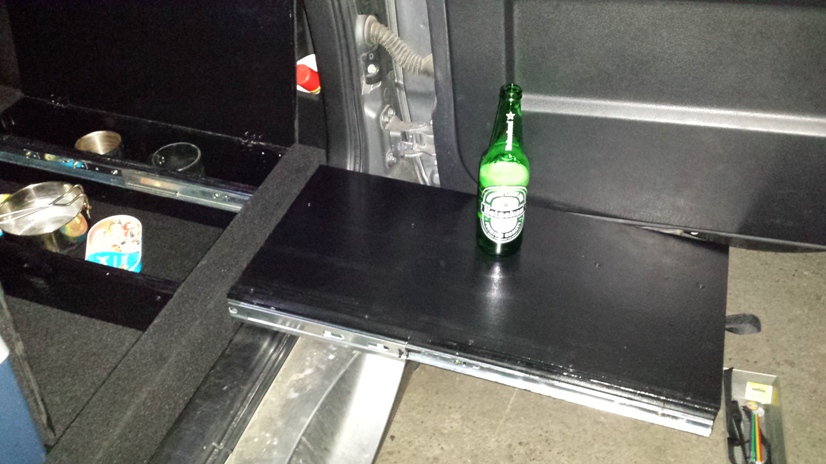

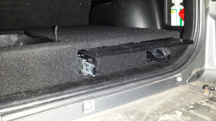

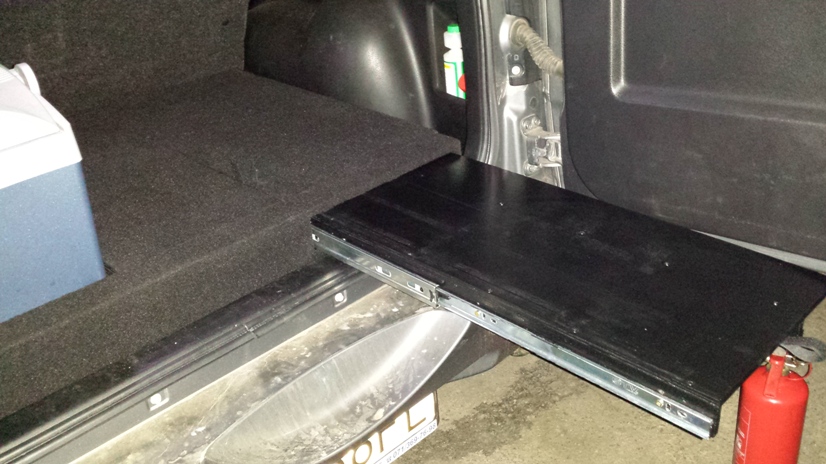

Postprzez Bobbie » 24 gru 2013, 10:06
wysuwany stolik 29x60cm
stolik wysuwa się przez otwór w przedniej ściance zabudowy
i już..... w drogę :-)
