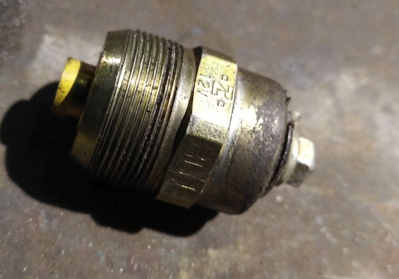

Ogarniałem dziś wiązke silnika do mojego 3.1, naprawialem uszkodzone przewody, usunąłem niepotrzebne kable od zdemontowanych układów (QWS,QOS, TPS,etc.) i miedzy innymi chcialem wymienic pigtail zaworka na pompie, bo poprzedni wlasciciel usuwaja immo, urwał kabelek i polutowął go byle jak. Kabelek do zaworka jest mocowany za pomoca oczka przykreconego nakrętką. Pomyslalem odkrece. Niestety, trzpień zaczała sie krecic razem z nakretką, no i pewnie urwałem wewnętrzne połaczenie w zaworku.
Jedyne oznaczenia to "·Z·", "12V" i 801", nic ponadto...
A wyglada tak:

Kupiłem oryginalnego Boscha za 36zł:
https://allegro.pl/oferta/zawor-odcinaj ... MWMxYmM%3D
Pasuje idealnie, juz zamontowany.
