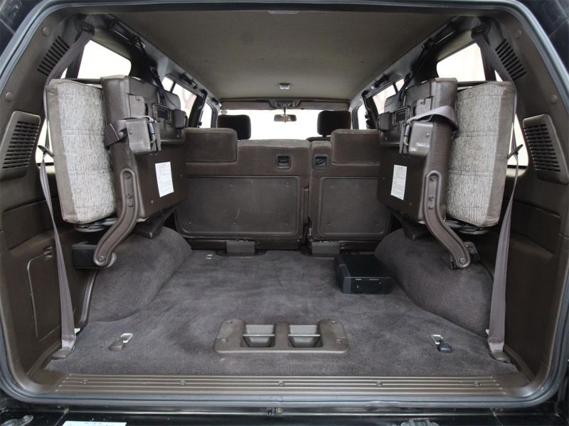

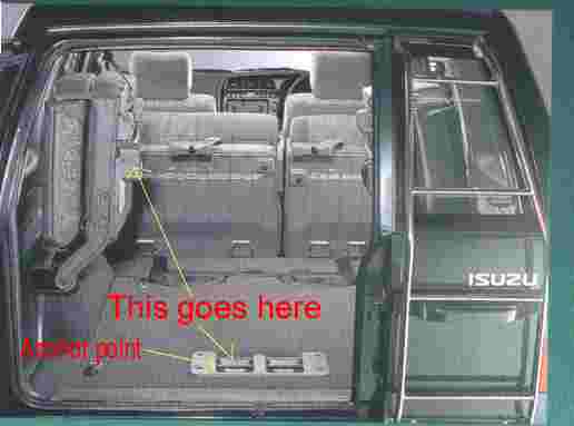

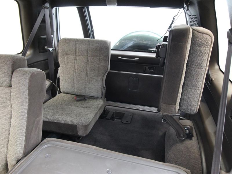

Postprzez Jake » 27 wrz 2021, 23:58
Ok, czyli masz polifta. W Poliftach siedzenia mocowane sa w dwóch punktach do tylnych nadkoli, a na środku podłogi bagażnika jest zagłebienie ze skoblem, do ktorego przypina sie fotele po ich rozłożeniu.
Potrzebujesz:
2 fotele z 3 rzędu
4 zawiasy (zwykle sa razem z fotelami)
2 dolne czesci boczków bagaznika (L + R)
2 górne czesci boczków (ale moga tez zostac oryginalne - kwestia wykonania po 3 otwory w kazdym - 2 kwadratowe pod raczki i jeden okragly pod pasy
2 pasy bezpieczenstwa (zapinacze pasow powinny byc razem z fotelami)
wyciety z dawcy kawałek podłogi z zatrzaskiem do siedzen + ramka wokol zatrzasku
2 rączki (cykorłapki) do bagażnika
Mocowania zawiasów do nadkoli albo przespawujesz z dawcy, albo wykonujesz rzemieślniczo
Zatrzask w podłodze w zasadzie jedynie przespawanie z dawcy wchodzi w gre
Dolnych otworów mocowania pasów nie ma, nie ma tez wzmocnien pod nie ani otworów. Najlepiej przespawac z dawcy, albo wykonac metoda rzemieslnicza, ale trzeba zrobic porzadnie bo od tego zalezy bezpieczenstwo
W gornej czesci bagaznika wszystko pasuje - otwory pod pasy i pod cykorłapki sa, sa w nich tez fabrycznie gwinty. Wiec to ta łatwiejsa czesc zabawy.
