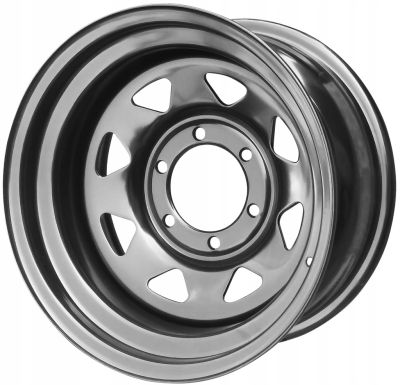

5. Felgi z odsadzeniem jak na obrazku. Mam opony 265/75/16 oraz lift 2' Jakie ma być ET żeby nie obcierały o nadkola ?

Ad.5 Dla opon 265/75R16 optymalna jest felga 16x7J, ale 16x8J tez bedzie dobra (ciut mniejszy balon). Dla felgi 8" maksymalne sensowne ET w Trooperze to ET0, dla felgi 7" ET+10. Wartosci sa rozne, bo szerokosc jest rozna - ale wychodzi na to samo = wystaja tyle samo.

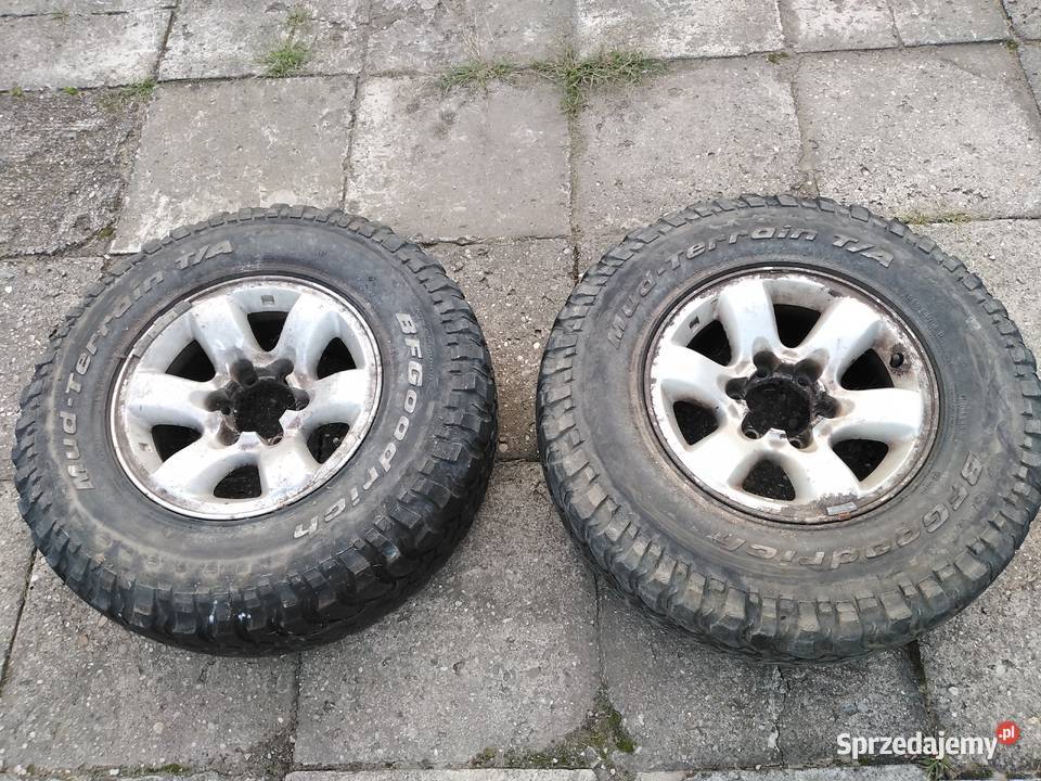

Obecnie mam oryginalną felgę taka jak na obrazku. Planuję stalowe z jakimś rantem. Rozumiem, że przy moich oponach +10/+13 powinny być ok ?

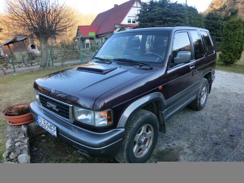

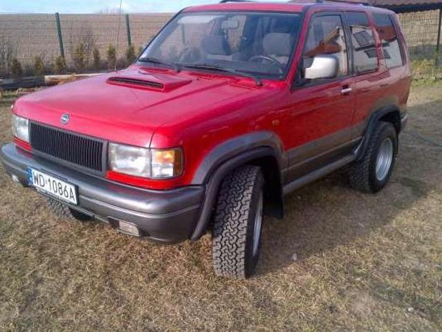

A tak na marginesie Zmieniłbym grill na taki jak w tym czerwonym. Może ktoś coś ?

Masz fabryczne alufelgi 16x7" z ET+30. Jesli zalozysz 16x7" ET+10 rozstaw zwiekszy sie o 2cm, a koło bedzie 2cm blizej krawedzi nadkola. mcgiver ma tak w swoim aucie, wrzucal duzo zdjec na forum, mozesz obczaic. Ja mialem 15x7" ET +8, a teraz mam 16x8 ET 0, tez jest pelno zdjec na forum.
Ten w czerwonym jest paskudny xD Ale co kto lubi. To grill ze starszych roczników. Pytaj kupricza lub mirasa. Pewnie maja.

Jake napisał(a):Masz fabryczne alufelgi 16x7" z ET+30. Jesli zalozysz 16x7" ET+10 rozstaw zwiekszy sie o 2cm, a koło bedzie 2cm blizej krawedzi nadkola. mcgiver ma tak w swoim aucie, wrzucal duzo zdjec na forum, mozesz obczaic. Ja mialem 15x7" ET +8, a teraz mam 16x8 ET 0, tez jest pelno zdjec na forum.
Te felgi nie mają czasem ET38?
Gdzieś mam taki grill. Sprawdzę w jak złym jest stanie i jak będzie sens to wrzucę fotki :)21

ja się chętnie wymienie na gril - mam taki w łądnym stanie :)

ory felgi są et38.

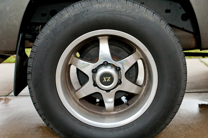

tak, to było moje auto ;)

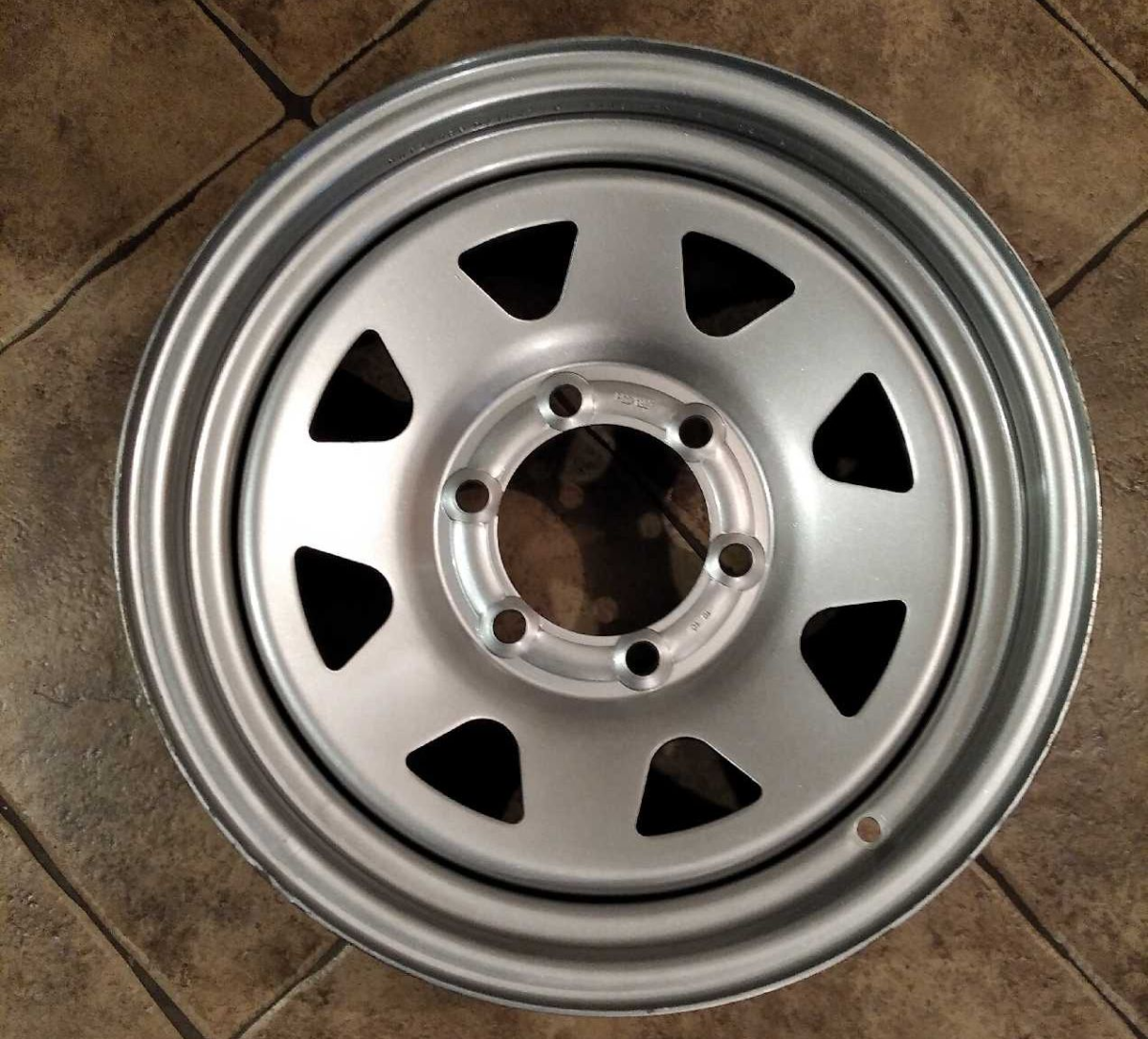

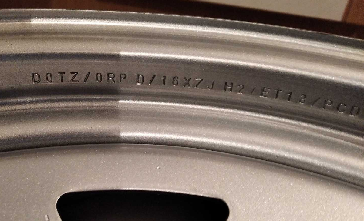

felgi to DOTZ, montowany do Toyoty HZJ80 16`ET+12 opona na tym to 305x70R16 (33x12R16) obecnie felgi jeżdżą u mnie z oponami terenowymi w D-maxie
felgi mają odrobine większy otwór centralny ale to w niczym nie przeszkadza,na takim odsadzeniu nawet taka opona licuje się z nadwoziem auta 285 wygląda jeszcze lepiej

1) Felgi w terenówkach trzymaja sie na stozkach srub, nie na otworze centralnym, duza czesc felg fabrycznie ma luzny otwor, wiec nie ma problemu zakladajac inne. Trooper ma standardowy rozstaw śrub 6x139,7, i mniejsza srednice otworu niz wiekszosc aut, wiec felgi od Land Cruisera, Patrola itp pasuja.

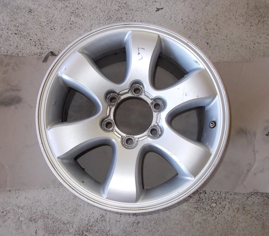

2)Aluminiowe felgi z Toyoty ktore podlinkował pocieszny nie sa z J70. One są z 4Runnera 2gen, wiem bo takie miałem. One maja ET +10. Te w J70 maja identyczny wzór, ale ET jest -20 bo 70-tka ma bardzo wąskie mosty. To sa dosc mocne alusy, ale to 15". Estetyk jest dyskusyjna - dla mnie sa paskudne i ze swojej 4R sie ich pozbylem drugiego dnia po zakupie, ale to subiektywne odczucie.
3)Felgi DOTZ toyotowskie lub pseudo toyotowskie wystepuja w rozmiarze 16x7" z ET +13. Mialem takie przez jakis czas w 4Runnerze, potem sprzedalem je ktoremus z forumowiczow. To sa dosc dobre felgi, ale sa pierońsko ciezkie. Nie mowie ze to wada - ale trzeba to brac pod uwage. Waza dobre 40% wiecej niz zwykla stalowa felga "w trójkąty" z allegro.
4)Relingi w Trooperze maja zawsze 3punktowe mocowania (6 śrub M6 na strone, razem 12xM6), niezaleznie czy to dlugi czy krótki model.
5)Listwy dachowe DA Sie podciac zeby pasowaly, ale wymaga to troche dlubania i czasami przez to odstaja. Poproscie mroove, ma luzem fabryczne listwy od relignów dachowych - moze Wam zrobi fote jak wygladaja wyciete otwory. Przy niefabrycznych relingach albo bagazniku moga sie jednak nie sprawdzic - np. bagaznik z fabryka 4x4 siedzi łapkami prosto na dachu, nie na listwie - dzieki temu jest mocniej i sztywniej osadzony.
6)Cybanty to taki szybki latwy i uniwersalny patent, ale niekoneicznie najlepszy. Robiac customowe religni warto pokusic sie o wspawanie w profile nakretek i mocowanie bagaznika i/lub namiotu, boxa, poprzeczek czy czego tam nie chcemy na śruby. Solidniej, estetyczniej, trwalej.

mieszasz :D nie linkowałem żadnych felg :)21 jedynie moje auto i tam nie było żadnych tojotowych alusów (zwłaszcza z J7) bo takowych nie posiadam, 4Runner mógł posuiadać identyczne felgi jak J7 oraz J8 o ile były podobne rocznikowo
co do samych DOTZów, jak byk na nich pisze +12 (choć tren milimetr odsadzenia nie ma żadnego znaczenia) i na 100% są szersze niż 7 cali stawiał bym na 8 a nawet 8,5(HZJ80 nie wychodził na wąskich felgach 7 cali) i nie zgodzę się że są jakieś wyjątkowo ciężkie, są może ciutke cięższe od standardowych felg za to są o wiele mocniejsze od papierzaków z alledrogo, na pewno nie ważą prawie o połowe więcej

Postprzez Jake » 15 sty 2022, 20:07

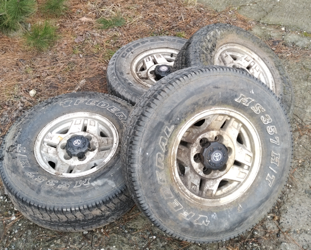

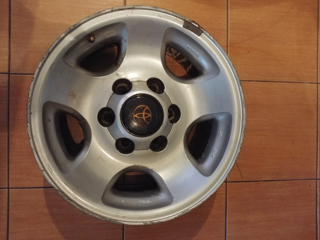

Ach, mea culpa, podlinkował je Legend, przepraszam. Te alusy 15x7" były tylko w J7 i w 4R. Identyczny wzror i szerokosc, inne ET. Tu wersja z dodatnim ET z 4R:
Alloy (6).png (1.51 MiB) Przeglądane 16033 razy
80-tka wychodziła na innych - grubszych, masywniejszych 5-ramiennych, i te byly 16x8. ET nie pamietam.
Co do DOTZów, znowu zalezy do której Toyoty. Do 70-tek szły 16x7 ET +13 I te sa DUZO cięższe niz taki allegrowe jak na zdjeciu w poscie numer 1.
DOTZ (2).png (1.25 MiB) Przeglądane 16033 razy

U mnie napisane wyraźne że z HZJ80, do tego z benzyną ;) tam nie wstawiali mkrusków :)21
ale mniejsza z tym bo w sumie bez znaczenia czy one mają 12 czy 13 odsadzenia, ważniejsze naja opona docelowa i szerokość felgi, 7 jest uniwersalna choć przy szerokiej gumie źle się jeździ na niskim ciśnieniu
natomiast do 8 wąskiej opony (235) nie założysz bo będzie puszczać ciśnienie

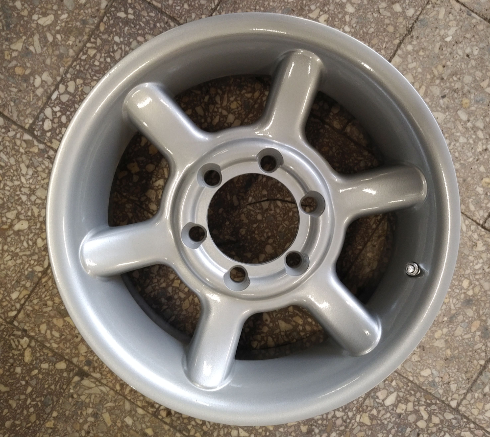

w sumie felgi z troopera (Monterey A) może nie są piękne ale trzeba przyznać że są bardzo wytrzymałe i bardzo fajne :)2

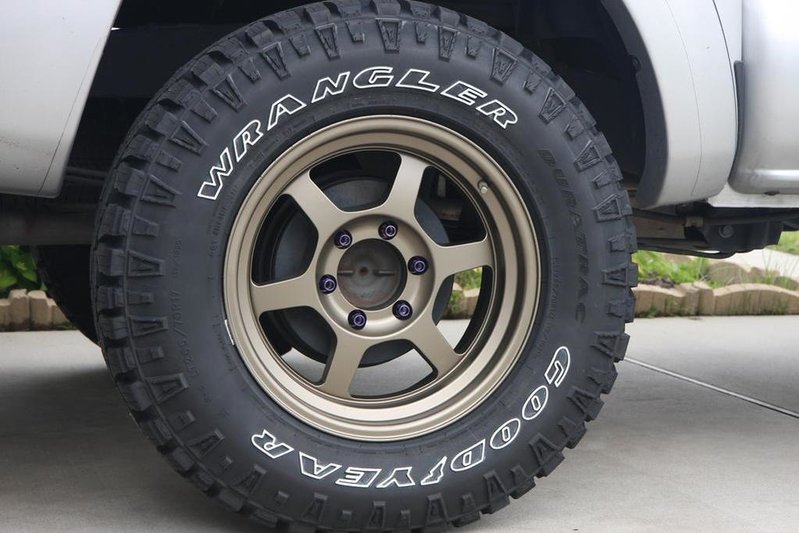

Ja wychodze z założenia ze 265 to max na 7", powyżej to już 8"
w Trooperze mam 285/75/16 na 16x8
w 4R mam 265/75/16 na 16x7 (chociaz 16x8 tez by dalo rade, ale jednak bylby mniejszy balon)
Co do fabryczny alusów z Troopera... mnie jakos nie zachwycają, ale zgadzam sie ze nie sa złe. sa wytrzymałe i nie sa bardzo brzydkie, ich glowny problem to bardzo dodatnie ET.
Zreszta tak ogolnie mowiac o felgach - malo jest ladnych fabryczych alusów w rozmiarze 16" w terenówkach z tamtych lat.15" jest mnostwo, mozna wybierac i przebierać, a z 16" cienko.
Bardzo podobają mi sie te Borbery ktore zalozylem do 4Runnera ale to aftermarket i to dosc rzadki:
podobaja mi sie tez 17" felgi z nowszych toyot, ale to znowu nie moj rozmiar (16" w tym wzorze nie ma):
Patrol Y61 ma całkiem całkiem, tylko niepotrzebnie przekombinowali ten wystajacy środek.
Jest mnostwo swietnych aftermarketowych, ale sa w Polsce umiarkowanie dostepne a ceny wgniatają w fotel.
20121202_Enkei Borgner ZX-1165.jpg (97.64 KiB) Przeglądane 16031 razy
