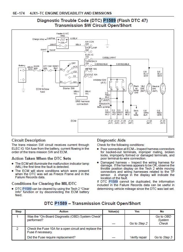

Postprzez s3Rnick » 25 sie 2022, 20:12
A odpowiedź na to co to jest za błąd P1589 w automacie znajdę gdzieś ?
s3Rnick
Posty: 35
Dołączył(a): 17 sie 2021, 11:01
Re: kody błędów
Postprzez Legend » 26 sie 2022, 00:38
manual.
