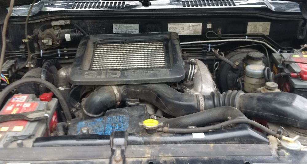

Postprzez AlekS » 08 cze 2020, 09:15
Cześć,
Odnawiam wątek.
Tak wyglądającą kieszeń mam po stronie kierowcy. Pustą bez akumulatora.
Akumulator jest po stronie pasażera zamocowany tak przez poprzedniego właściciela, że przy kazdej wiekszej nierówności sobie podskakuje.
Ale tu nie mogę sie dopatrzeć żadnych uchwytów itp.
Możecie podesłać jakieś patenty na pewne mocowanie akumulatora?

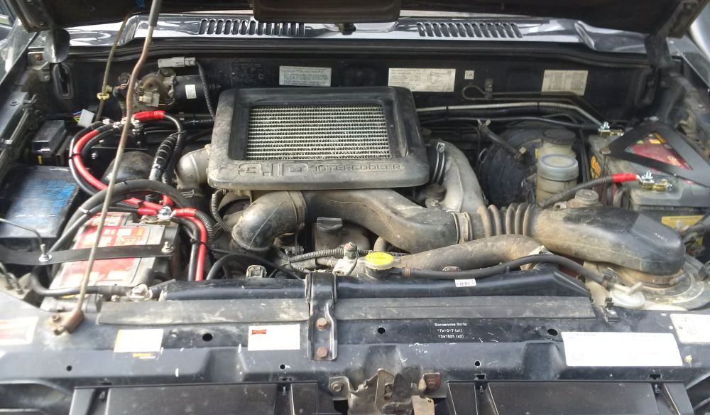

Postprzez Jake » 08 cze 2020, 14:06
Tak wygladaja fabryczne:
Ja zmotałem sobie sam inne, bo mam większe a niższe aku i te pasuja u mnie lepiej niz fabryczne:

Postprzez AlekS » 24 cze 2020, 22:10
Hej,
Poszedłem za radą.
U mnie jednak czegoś tu brakuje więc trochę kombinowałem:
Ale ostatecznie akumulator trzyma się bardzo dobrze:

Postprzez Jake » 25 cze 2020, 11:20
No cóż... Plebiscytu na estetyke to byś nie wygrał, ale przynajmniej akumulator Ci nie bedzie spacerowac po komorze silnika.

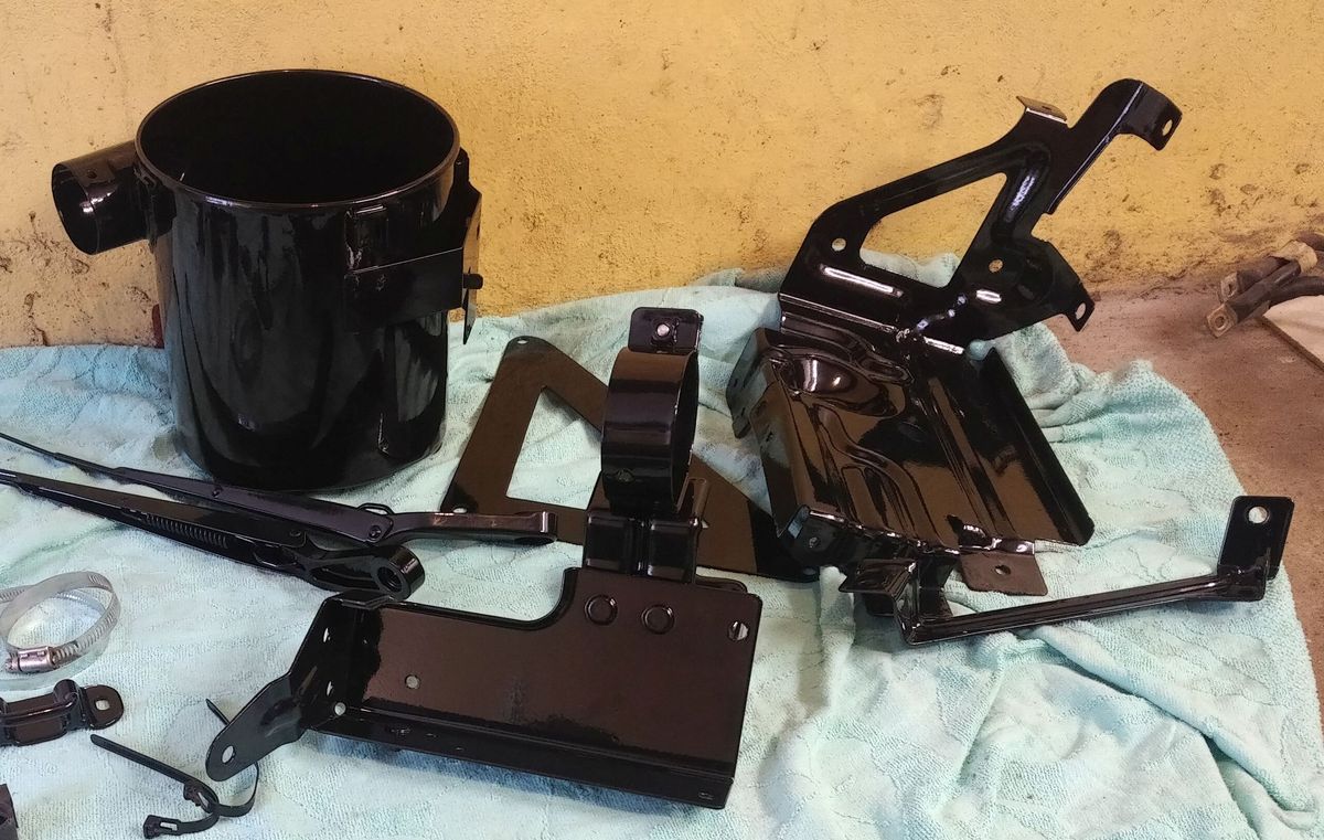

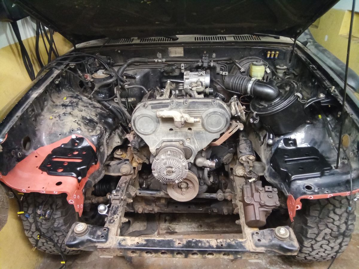

No nie! Przeciez podstawa lewego aku jest demontowalna i przykrecana, mozna odkrecic i pomalowac pdoszkowo. Mocowania sa w kazdym aucie. W tym temacie nawet sa foty mirasa jak to wyglada luzem.
A tu moje po renowacji:
Chyba ze Ty Legend mowiles o podstawie prawego aku (ale pytanie Quentila bylo o dodatkowy = drugi = lewy).
Prawy faktycznie jest zgrzewany, ale mozna te zgrzewy ladnie rozwiercic - tacke wypiaskowac, polakierowac i potem zalozyc na sruby - tak zrobilem w moim 4 Runnerze. Tu widac juz gotowe polakierowane tacki w czasie ich przymiarek do komory silnika, swieze ladne. Mocowane na kilka srub M6. I to jest swietne rozwiazanie - bo ja POD ta tacka mialem sporo syfiastej rdzy (stad caly naroznik pomalowany na czerwono po doczyszczeniu wszystkiego), docelowo przy skladaniu auta zamierzam to pod spodem wysmarowac woskiem konserwacyjnym - a w przyszlosci co kilka lat albo jak sie cos bedzie dziala to mozna tacke odkrecic i skontrolowac sytuacje i zaregowac na jakies objawy korozji.
