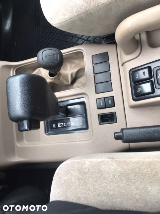

Witam!
Proszę wyjaśnijcie mi gdzie podziała się pozycja 2L? Czy to oznacza stały napęd na 4?

czubaka napisał(a):Witam!
Bylo juz wieeeeeele razy na forum poruszane.
Modele po 98r. miały inna skrzynie biegów. Napęd na przód jest dołaczany za pomoca elektromagnesu, sterowanego guzikiem "4WD" na desce rozdzielczej, a nie wajha.
Normalnie jest 2H, po wcisnieciu przycsku nastepuje dopiecie przodu, czyli 4H i jednoczesnie odblokowanie drugiego lewarka, ktory umozliwa przelaczenie na 4L.
Nie bylo nigdy Troopera z 4WD Full Time, był TOD, ale to troche inne rozwiazanie.

Jake dzięki za szybką, wyczerpującą odpowiedź. Pozdrawiam
