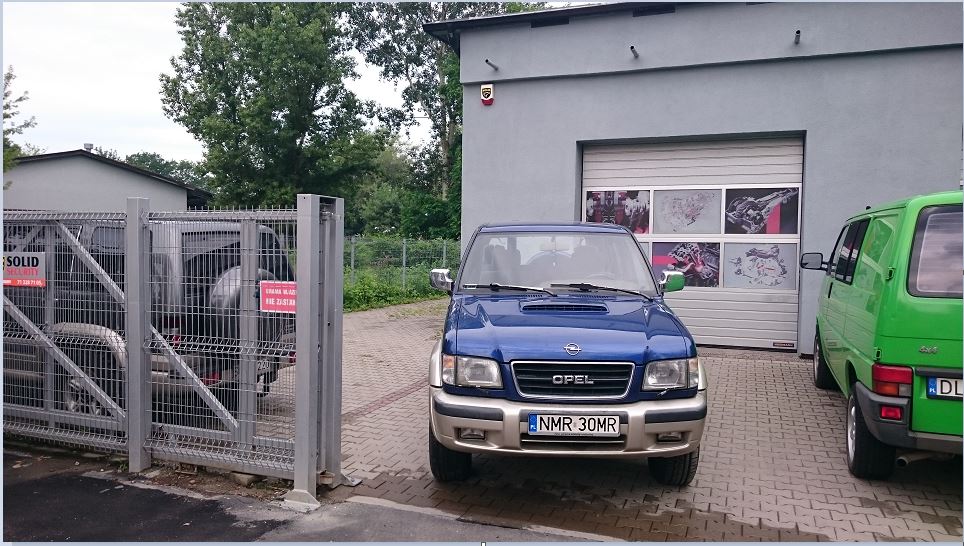

Postprzez Acer85 » 24 cze 2016, 19:29
Odebrany z DELTA
