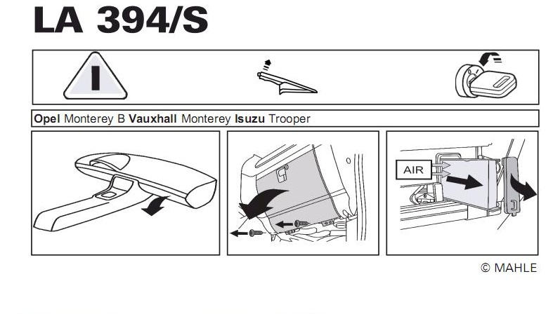

Postprzez Legend » 20 maja 2014, 22:50
takie cosik znalazłem jeszcze ;-)
trooper filtr kabinowy.jpg (76.98 KiB) Przeglądane 7954 razy
Re: Filtr kabinowy
Postprzez danti » 21 maja 2014, 22:06
Ma ktoś może na zbyciu tą klapkę która zamyka filtr kabinowy? na tym zdjęciu powyżej, to ta szara klapka w samym dolnym prawym rogu...
