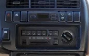

Zwróćcie uwagę na panel od klimy. Jest to isuzu a panel taki jak w oplu ?
A co to jest panel od isuzu?
Re: Skrzynia automat do 3.5
Postprzez niedzwiedz » 07 lut 2019, 14:53
Możliwe, ze panele były instalowane zamieniane zależny na jaki rynek było auto?

Postprzez leleb5 » 07 lut 2019, 21:50
Panel klimatyzacji był manualny lub climatronic. To wszystko zależało od rynku i roku produkcji.
Były też panele klimatyzacji z wyświetlaczem także w wersji 92-98.

Panele klimy zależą od wyposażenia, a nie znaczka.
Postprzez Jake » 08 lut 2019, 22:23
Quentil napisał(a):Panele klimy zależą od wyposażenia, a nie znaczka.
Dokładnie. Jeden jest od wersji z manualna klima, drugi od climatronica. Paneli od Climatronica były dwie wersje. O dziwno wyswietlacz był w starszej xD

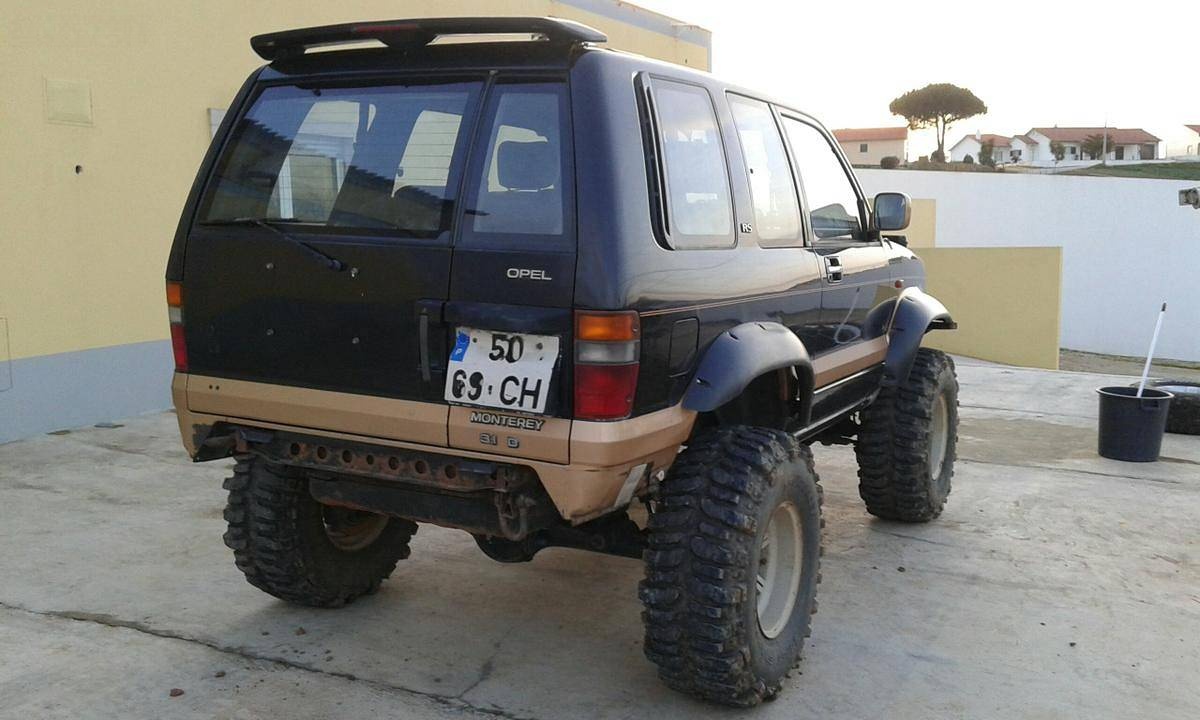

Pamiętam, że na forum był chyba Monterey na patrolu, ktoś ma foty lub link bo nie potrafię się dokopać do tematu.
Ten poniżej mnie "natchnął" :)
