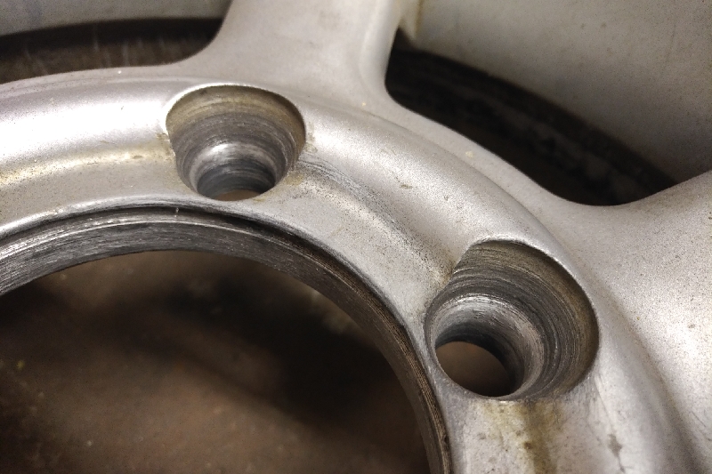

Klucz 19 wchodzi idealnie, 21 juz sie klinuje w otworze felgi - mamy wiec zwyciezce. Co do profilu nakretki - stalowki to zwykly stozek, nie ma tu zadnej watpliwosci.Co do Borbetow... dobre pytanie, tak to wyglada:

Plebiscyt wygrały nakrętki M12x1.5 na klucz 19, profil stożkowy. Alusy tak jak probowalem sprawdzac gniazda przykladajac prosty przymiar tez maja stozki. Powinno pasowac...
