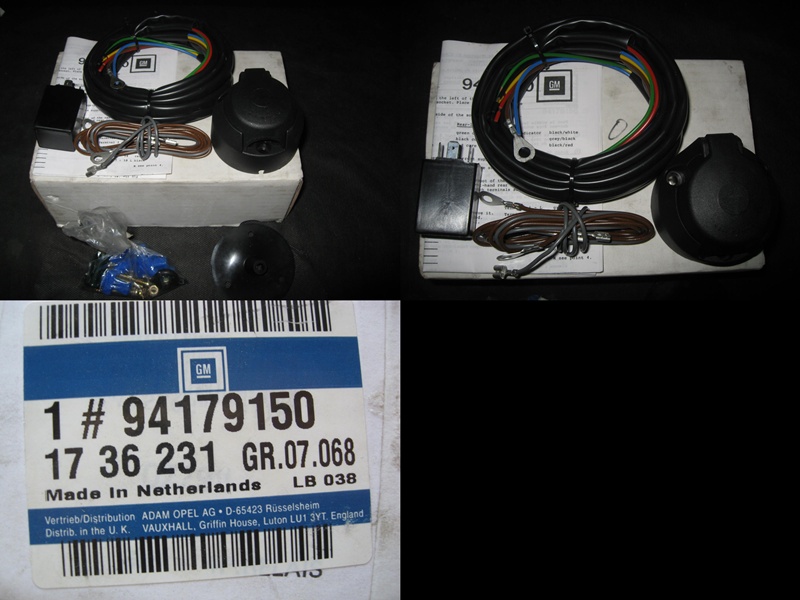

Postprzez gumirek » 30 sty 2013, 19:23
Trzypinowy przerywacz? To przeczytaj na obudowie na jakie obciążenie jest przewidziany - do instalacji z hakiem powinno być 3 / 6 x 21 W. Fabryczny był 2 / 4 x 21 W. W razie potrzeby taki przerywacz kupisz bez problemu za 50 zł, nowy (przecież oryginał i tak nie pasuje do haka).
A w lampach przeciwmgłowych było pomotane właśnie w salonie. Wg przepisów obowiązujących w niektórych krajach, przeciwmgłowe w aucie powinny gasnąć w przypadku podpięcia przyczepy. W gnieździe elektrycznym haka znajduje się para styków, rozłączających obwód świateł w przypadku podłączenia wtyczki przyczepy. Praktyka wygląda tak, że te styki wcześniej czy później gniją, podobnie jak szybkozłączki.
Ja odtworzyłem oryginalne połączenia (w przypadku włączenia przeciwmgłowych świecą się i w aucie i w przyczepie - w Polsce z tym nie ma problemu). A dodatkowe przewody idące od gniazda haka do lamp górnych zaadoptowałem do podłączenia dodatkowych świateł STOP, wykonanych w niewykorzystanych segmentach tych lamp.
Powyżej oryginalny komplet GM takiej funkiel-nówka salonowej modyfikacji (naturalnie z nowym przerywaczem, całość dostępna na aukcji internetowej za 40 zł). Oczywiście w komplecie nie mogło braknąć niebieskich szybkozłączek 3M :D
Czwarty pin przerywacza jest do kontrolki, która świeci razem z kierunkowskazami w przypadku podłączenia przyczepy lub w przypadku świateł awaryjnych (czyli w przypadku większego obciążenia). Ta sama instalacja jest w moim Montku od nowości - nawet kształt kontrolki i kolory jej przewodów (szary i brązowy) są identyczne.
